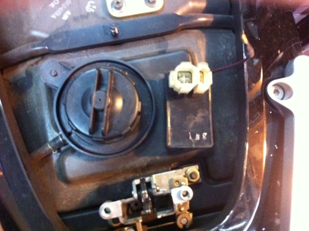

txupi Publicado 19 de Febrero del 2013 Compartir Publicado 19 de Febrero del 2013 buenas , a mi me paso algo parecido con la people 125, y no era de la piña de luces, a veces me iban las luces a veces no, hasta que dejaron de ir , solo iban las de posicion, pero cruce y largas nada, resulto ser el regulador de luz, y si dices q te oscila la intensidad de las bombillas a veces, tiene toda la pinta. te pongo una foto del mio antes de cambiarlo, yo lo compre en un desguace de motos, 25 euros , con portes de un dia pa otro. ya nos contaras, de todas maneras, cdo te falle si tienes un tester a mano, vas mirando a donde no llega electricidad, em tu caso , entrara pero no saldra del regulador.... Un saludo y ya nos cuentas. Enlace al comentario Compartir en otros sitios web More sharing options...

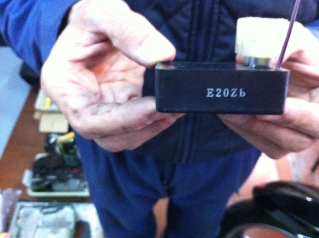

txupi Publicado 19 de Febrero del 2013 Compartir Publicado 19 de Febrero del 2013 otra foto q se ve mejor Enlace al comentario Compartir en otros sitios web More sharing options...

txupi Publicado 20 de Febrero del 2013 Compartir Publicado 20 de Febrero del 2013 hola otra vez, no esta arriba en la careta, tienes que desmontar el frente de la moto, no es complicado, soltar tornillos, sacas la tapa y te quedara al descubierto, el cdi , el regulador de luces, el claxon,.........., concretamente lo que buscas es la unidad de control de alumbrado, en la mia esta segun miras la moto de frente , a mano derecha sujetado por una goma al chasis, y su referencia es la 3860a, no se si pa la 250 sera la misma referencia, de todas maneras si consigues el manual de despiece de la moto ( esta online solo hay q buscar un poco) , ahi se ve claro que pieza es, de todas maneras antes de comprar nada yo miraria con un tester cdo te falle, para quedarme seguro de q es eso. Enlace al comentario Compartir en otros sitios web More sharing options...
