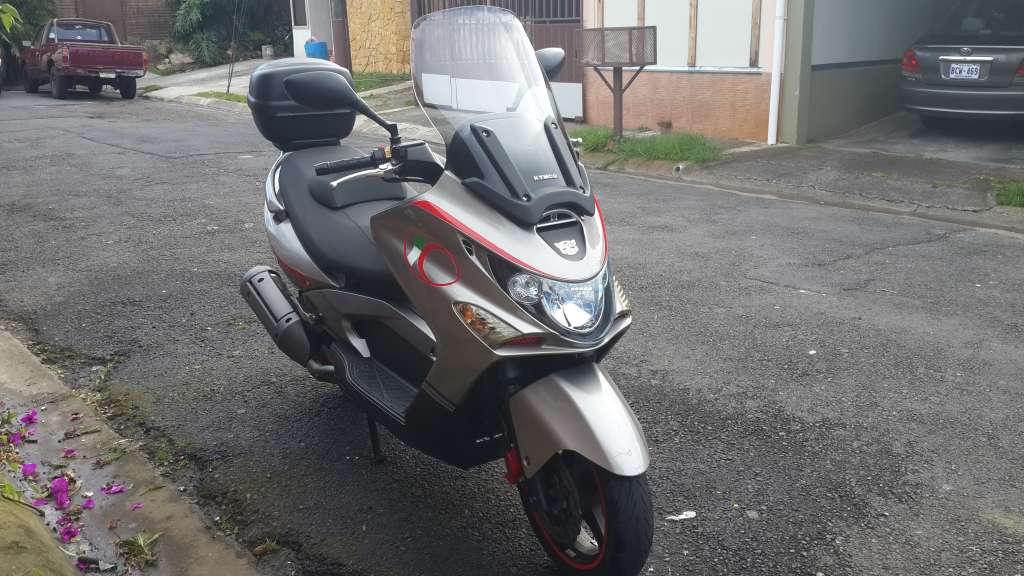

David1280 Publicado 4 de Diciembre del 2013 Compartir Publicado 4 de Diciembre del 2013 Que tal amigos de kymco. Se que por allá no se distribuyen las xciting ri 300 cc. Pero talvez me puedan ayudar. No encuentro el manual de taller y mi moto que no es nueva tiene el indicador del revisión de motor encendida constantemente. Donde yo vivo no hay escaner y talvez alguno sepa que tendría que revisarle. Saludos David Sancho. Enlace al comentario Compartir en otros sitios web More sharing options...

David1280 Publicado 5 de Diciembre del 2013 Autor Compartir Publicado 5 de Diciembre del 2013 Saludos. Fededb el pdf me sirvio para decifrar los códigos de los flashes, pero tengo 4 fallas en el motor, una con codigo o suma de flash de 7, dos con 5 pero una de 5 luces largas y otra con 4 largas y 2 costas que sumarían 5 y una de 72.5 que son 7 largas y 5 cortas. En tu correo no calzan todos esos valores. Saludos David Sancho. Enlace al comentario Compartir en otros sitios web More sharing options...

David1280 Publicado 6 de Diciembre del 2013 Autor Compartir Publicado 6 de Diciembre del 2013 Saludos amigos. Después de revisar los manuales que ustedes me suministraron y luego de mucho pensar y revisar, lo resolví. Simplemente reinicie el sistema y la luz celp dejo de encenderse en secuencias. Gracias a todos de verdad. Saludos David Sancho. Enlace al comentario Compartir en otros sitios web More sharing options...
