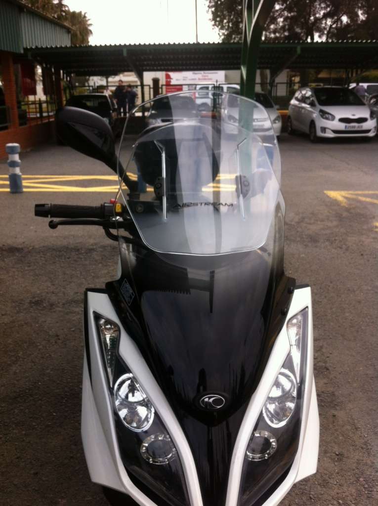

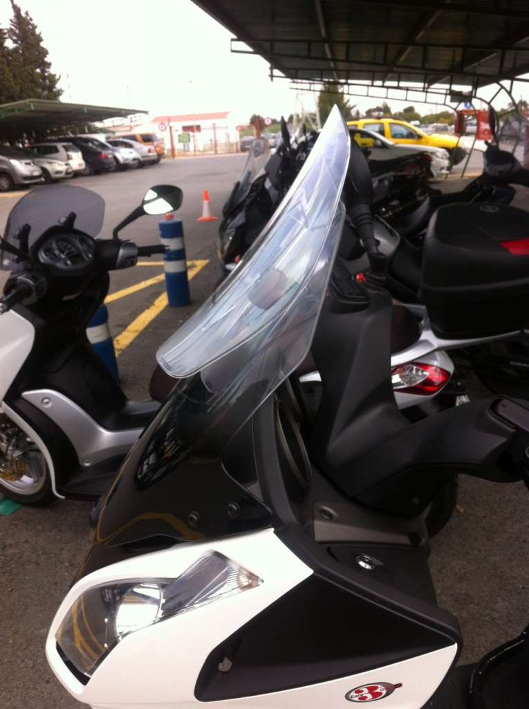

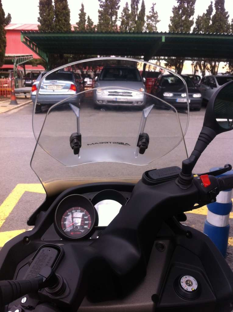

Comolasbalas Publicado 10 de Abril del 2015 Compartir Publicado 10 de Abril del 2015 Buenos dias, pues ya tengo instalada la cupula airflow en mi superdink, no hay modelo de Airflow explusivo para la superdink, asi que he comprado el modelo universal, le he adaptado la parte móvil a la cúpula de la superdink y ha quedado muy bien, vamos que parece que viene así de serie, ademas ya la he probado y disminuye bastante el ruido del aire en el casco. Quiero colgar unas fotos para que lo veais, pero a ver si álguien me puede explicar como se cuelgan las fotos, por que dandole a agregar archivo no me salen y ya lo he probado varias veces y en varios formatos de foto. Saludos. Enlace al comentario Compartir en otros sitios web More sharing options...

Comolasbalas Publicado 10 de Abril del 2015 Compartir Publicado 10 de Abril del 2015 El problema es que he tenido que comprar un airflow universal que viene con la cúpula para la moto, porque el difusor no lo venden suelto, la cúpula con los herrajes te la tienes que quedar pero para la superdink no sirve, no se puede adaptar. El coste ha sido de 150€. entonces coges las medidas de los taladros que trae la cupula de GIVI, con una cartulina, y las pasas a la cupula de la superdink, lo centras en la zona de arriba, haces los taladros e instalas los anclajes del difusor, metes el difusor por arriba y lo bloqueas en la postura que quieras con las manetas que trae y ya está. Saludos. Enlace al comentario Compartir en otros sitios web More sharing options...
Comolasbalas Publicado 10 de Abril del 2015 Compartir Publicado 10 de Abril del 2015 Además puedes quitarla en cualquier momento, y te quedaría la cúpula de la superdink como antes, pero tienes que dejar los anclajes de bloqueo, para que no se vean los agujeros , claro está. Enlace al comentario Compartir en otros sitios web More sharing options...
Giorgidann Publicado 10 de Abril del 2015 Compartir Publicado 10 de Abril del 2015 Buenísimo y gran acabado, aunque se me hace un poco caro. Es la solución que me gustaría tener en mi moto. Lástima que no se pueda abaratar un poco con la venta del difusor por separado. Ya nos contarás que tal va de vibración y tal Enlace al comentario Compartir en otros sitios web More sharing options...
Comolasbalas Publicado 10 de Abril del 2015 Compartir Publicado 10 de Abril del 2015 Como te he dicho, ya lo he probado y va perfecto, la he puesto a 130 en la autopista y sin problemas, no vibración ni nada, te lo recomiendo, lo dificil seria vender la parte de abajo de la cupula de givi, ya que sin la de arriba para que la puede querer alguien Enlace al comentario Compartir en otros sitios web More sharing options...
