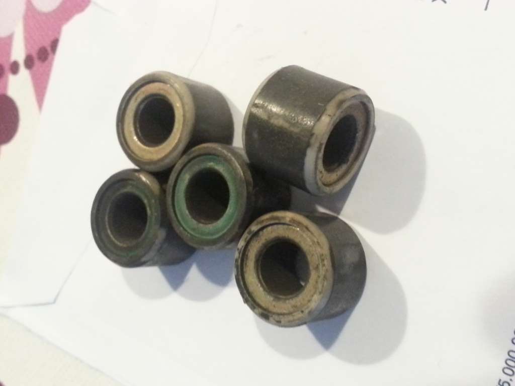

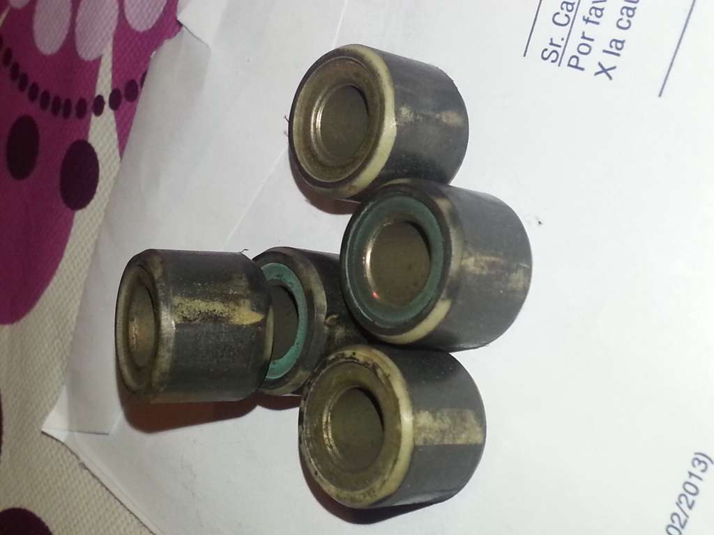

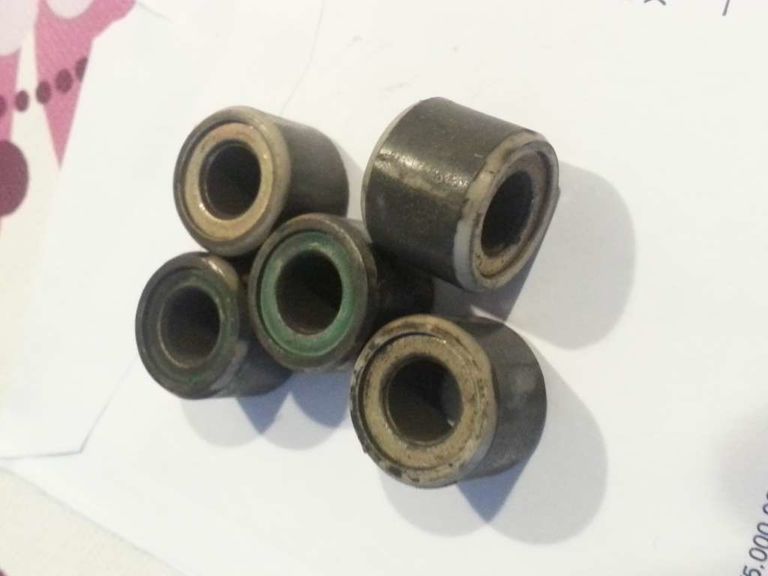

kymcong Publicado 29 de Noviembre del 2013 Autor Compartir Publicado 29 de Noviembre del 2013 Una foto de los rodillos que e quitado. La correa tras 20.000km no estaba tan mal. Eso si la original es la que llevaba y la que le e puesto tambien la original. Enlace al comentario Compartir en otros sitios web More sharing options...

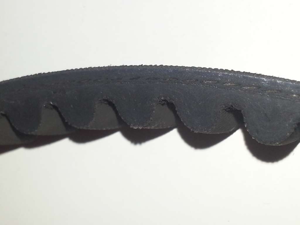

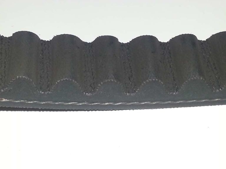

kymcong Publicado 29 de Noviembre del 2013 Autor Compartir Publicado 29 de Noviembre del 2013 Fotos de la correa vieja tras 20.000km Enlace al comentario Compartir en otros sitios web More sharing options...
