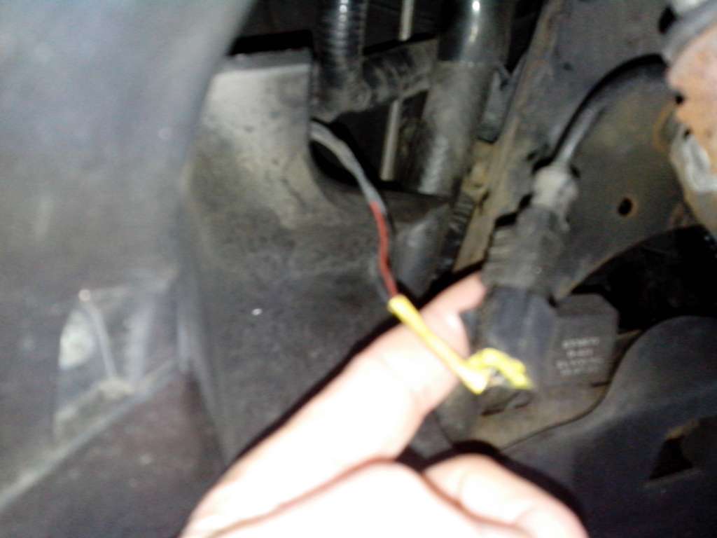

LEON Publicado 27 de Noviembre del 2013 Compartir Publicado 27 de Noviembre del 2013 Mira el cable del cuantakilometros , siguelo desde la rueda hasta el conector , puede que se te haya roto en ese punto, es un defecto comun es este modelo, el cable es muy justo y termina por romperse. Enlace al comentario Compartir en otros sitios web More sharing options...

solnika Publicado 29 de Noviembre del 2013 Autor Compartir Publicado 29 de Noviembre del 2013 no tiene cable es un sensor..yo tengo la sd300abs Enlace al comentario Compartir en otros sitios web More sharing options...

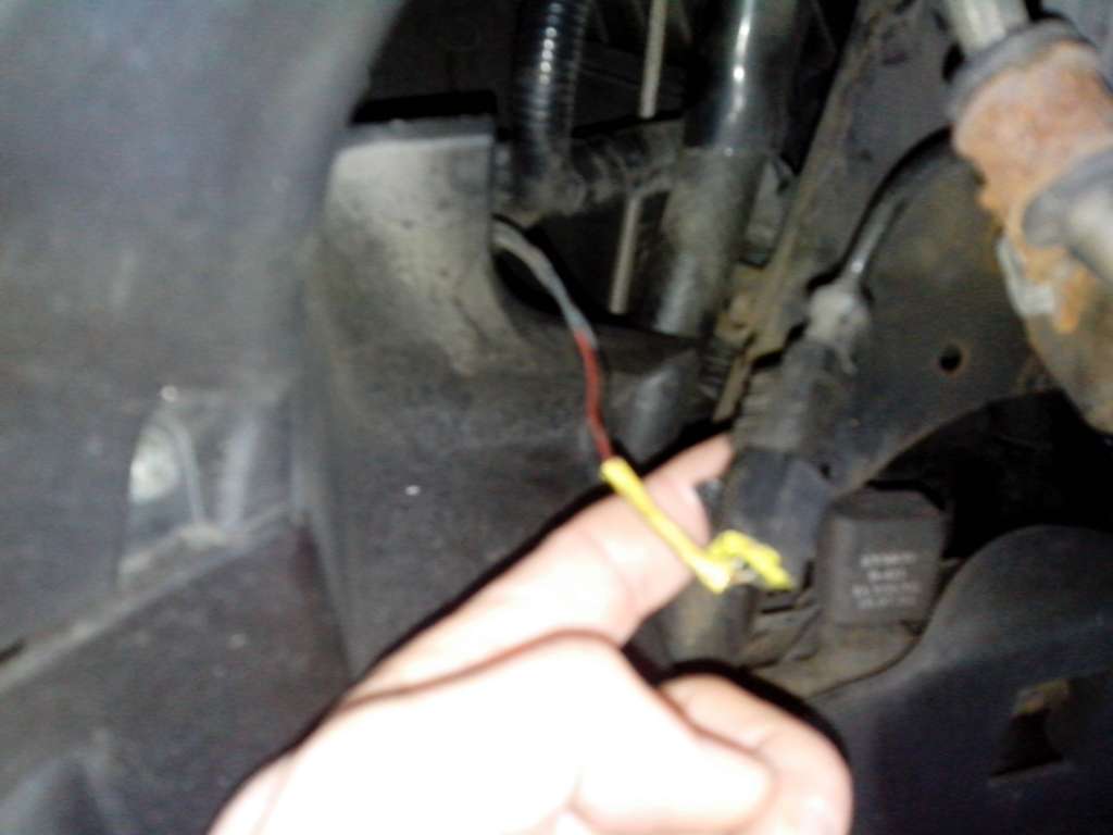

LEON Publicado 29 de Noviembre del 2013 Compartir Publicado 29 de Noviembre del 2013 Es este cable y este conector, verificalo , supongo que me entendiste cable como algunas motos que llevan el cable de acero. Enlace al comentario Compartir en otros sitios web More sharing options...
LEON Publicado 29 de Noviembre del 2013 Compartir Publicado 29 de Noviembre del 2013 Zorro , sigue el sensor por el cable hasta que llegues al conector , mira en la foto el apaño que hice. Enlace al comentario Compartir en otros sitios web More sharing options...
solnika Publicado 29 de Noviembre del 2013 Autor Compartir Publicado 29 de Noviembre del 2013 k efectividad....bueno ayer llame a la casa oficial kymco y me dijeron k no es cable sino sensor....y es por a ver cambiado el neumatico y dejado el sensor flojo.... Enlace al comentario Compartir en otros sitios web More sharing options...

deep2es Publicado 1 de Diciembre del 2013 Compartir Publicado 1 de Diciembre del 2013 El sensor se parte, ya lo comentamos en otro post. Ahora Kymco hace un conector con el cable mas largo, a mi me lo pusieron sin coste en el taller donde la llevo aunque me consta que Kymco lo cobra. Un saludo. Enlace al comentario Compartir en otros sitios web More sharing options...
