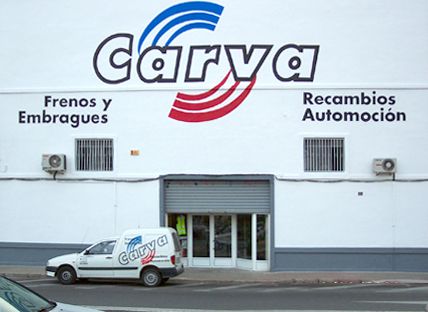

cesarcoo Publicado 22 de Noviembre del 2013 Compartir Publicado 22 de Noviembre del 2013 Buenas, despues de mucho leer aqui en el foro con los problemas de embrague y tener esos mismos problemas de tirones a mi parecer el problema es el compuesto de las zapatas y la calidad del acero de la campana que se supone ocasiona un desgaste desigual o el garceo de la circunferencia, no creo que el embrague en si sea malo o por lo menos peor que otros, ya que los materiales, construccion y diseño son iguales o si no lo son no deben afectar como lo hace el compuesto de las zapatas que es lo que hace contacto con la campana, lo unico a mi parecer que si se podria poner de mejor calidad son los muelles, realmente no veo necesario cambiar el embrague entero, bueno pues todo esto lo comento porque me he puesto en contacto con una casa que ferodan embragues, frenos, rectifican tambores etc. Bueno pues el precio por ferodar de nuevo las zapatas es de 5 euros por cada una, total 15 euros y cambiar los muelles por unos malossi se supone que con el embrague resuelto los problemas, ahora la campana tambien la rectifican pero eso solucionaria el problema si lo tubiera pero volveria a pasar, entonces la unica solucion es cambiarla, pero es muy posible que al cambiar los ferodos y muelles se solucione el problema ya que no se produzca tanta friccion ni tirones, por lo que se evita que se quemen las zapatas y campana y se cristalicen, si es asi por 20 euros posiblemente problema resuelto. Que opinais?? Enlace al comentario Compartir en otros sitios web More sharing options...
cesarcoo Publicado 22 de Noviembre del 2013 Autor Compartir Publicado 22 de Noviembre del 2013 Por cierto he quedado en llevarle el embrague para hacerlo, para los que sean de Valencia si les interesa se llama Carva, esta en la Av. Real de Madrid 103, en la Torre(Valencia). Enlace al comentario Compartir en otros sitios web More sharing options...
