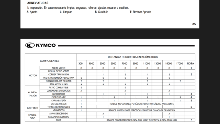

Hizone Publicado 26 de Noviembre del 2015 Compartir Publicado 26 de Noviembre del 2015 le iba a poner este esquema Enlace al comentario Compartir en otros sitios web More sharing options...
