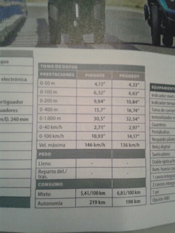

Hola, soy futuro comprador de la Metrópolis, hoy estado ojeando la revista Maxi scooter y al ver la comparativa no salía muy bien parada la Metrópolis con la Piaggio. Pero vamos lo que me ha sorprendido es lo que marca el gasto mixto a los 100 (casi 7 litros) esta revista, los que ya la tenéis y lo sabréis mejor. ¿es cierto ese consumo que indica esta revista?
  • 2 semanas más tarde...
RUBENCAMACHA :
Lo que hay que oir y leer. Está claro que hay revistas que para subsistir no ven más remedio que hacerse " amigas " de empresas que les paguen muy bien sus publicaciones..... Te voy a hacer tambien, como ellas, una afirmación , para ver si tengo la suerte de que me creas : Las motos que llevan los chavales de los " Telepichas " son maravillosas, como van a toda lec..e consumen cerca de 200 litros cada 50 km. ¿ Que te parece ?
En este hilo, se ha comentado varias veces el tema del consumo de la Metropolis y ya estoy cansado de decir siempre lo mismo. Te recomendaría que veas los mensajes anteriores referentes al tema en donde encontrarás resultados totalmente ciertos.
¿ De verdad crees que una moto de 400 cc. puede gastar " casi 7 litros a los 100 " aunque sea como gasto mixto estando en perfectas condiciones de uso ? .... De inocentes está el mundo lleno.
Saludetes claro_que_si
ju52
