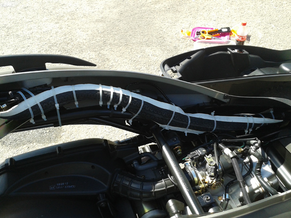

decorata Publicado 24 de Abril del 2014 Compartir Publicado 24 de Abril del 2014 Hola Hoy como esta lloviendo y no puedo sacar la moto...pues me he animado a hacer el tema de las bridas....he desmontado asiento...cofre y de paso he desconectado clema luz del cofre para que no me deje sin bateria si no cierro bien algun dia.He puesto bridas...he montado todo...lo he ido a probar....meto llave,la giro, hace el clic, pero solo me abre la cerradura de un lado MuyMal MuyMal , la del lado del tubo de escape no abre. No se que habre hecho mal...habré apretado alguna brida de mas. he cortado algunas que se ven por debajo por si era eso pero nada no se abre...imagino que será algunas de las que no se ven. Mañana me pasaré por taller ....cachis....lo bueno que ya seguro que no me lo abren jiijijiji. por cierto mi moto es nueva y llego a españa en febrero 2014 y yo no he visto las famosas chapitas. un saludete Enlace al comentario Compartir en otros sitios web More sharing options...
bautis Publicado 24 de Abril del 2014 Compartir Publicado 24 de Abril del 2014 Para probar que tal funciona no hace falta colocar baúl y asiento, puedes accionar los cierres a mano y probar que tal abre desde la llave unas cuantas veces y si todo va bien, lo colocas todo y listo. Te dejo un vídeo que grabé para el tema del sensor de cierre en el que se ve como hacerlo Enlace al comentario Compartir en otros sitios web More sharing options...
decorata Publicado 24 de Abril del 2014 Compartir Publicado 24 de Abril del 2014 gracias...si probé y paracía que funcionaba....creo que ya está SOLUCIONADO...dando yo a la llave para abrir y a la vez un compi tirando de los lados...se ha abierto...hemos probado varias veces y mas menos cada 5 veces que se abre una se queda enganchado, pero si doy llave y a la vez con la otra mano tiro hacia arriba del sillin se abre...ya no se si son las bridas...cuando tenga un hueco desmontare otra vez...pero con sillin abierto funcionan cierres cuando doy llave..el problema es al cerrar...no se..ya miraré con mas calma gracias Enlace al comentario Compartir en otros sitios web More sharing options...

decorata Publicado 25 de Abril del 2014 Compartir Publicado 25 de Abril del 2014 He vuelto a desmontar comprobar y volver a montar....pero le he puesto una cubierta de bicicleta...no se si será suficiente...por que otro lado pueden atacar?..enviar por privado porfa. El sistema del sillin con el candado parece bueno..ahora saber que piezas ha usado...como ha soldado...uf para mi que solo tengo tijeras y bridas en casa complicado...jijiji...que algun forero monte un taller instalación de ese tipo de protección en serie...y se forra..jijiji. un saludete Enlace al comentario Compartir en otros sitios web More sharing options...

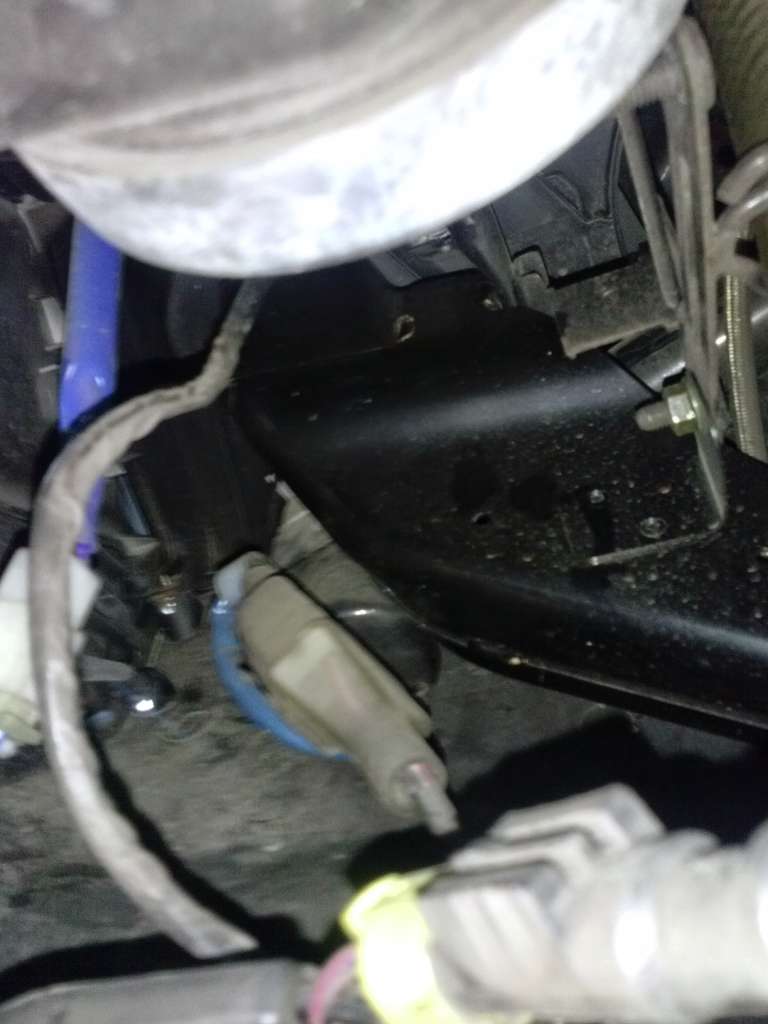

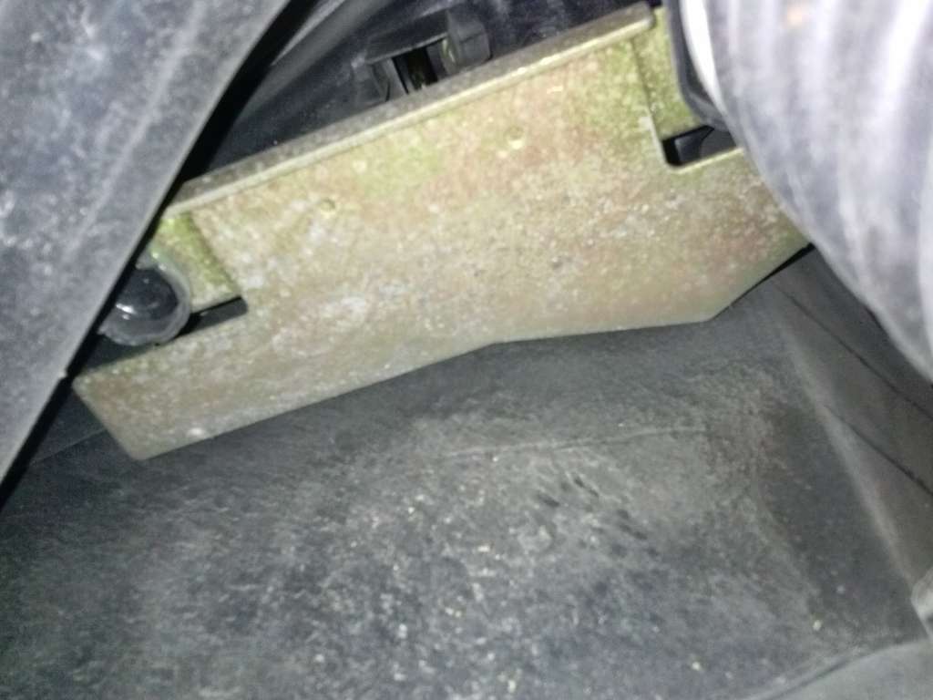

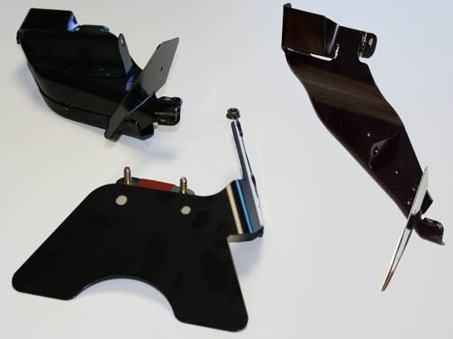

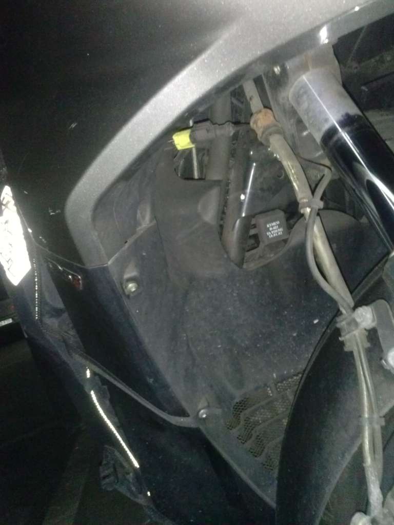

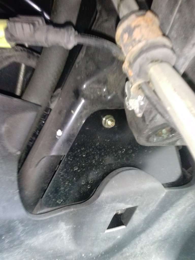

AMAG197 Publicado 4 de Mayo del 2014 Compartir Publicado 4 de Mayo del 2014 bueno pongo aqui las fotos de las chapas que mas o menos se ven bien esta es sin chapa esta con la chapa negra puesta La de debajo es la que rodea la cerradura4 y la ultima la que se encuentra en la parte de atras de la moto en el lateral izquierdo entre el baul y el lateral de la moto siento que no se vean del todo bien pero cuesta meter el movil en algunos sitios y no es que sea un pedazo de camara martillazosm un saludo Enlace al comentario Compartir en otros sitios web More sharing options...
Juroru Publicado 4 de Mayo del 2014 Compartir Publicado 4 de Mayo del 2014 Gracias por las fotos me has sacado de dudas, la mía la compré en agosto de 2013 y no las trae, ¿Hay que hacer alguna reclamación para que me las pongan? ¿Están ya al tanto en taller y no hay problemas? ¿Vendrá la mía con el tubo metálico? Jod... la mía es muy moderna para cortar la inyección a 9000 vueltas pero no para que traiga el kit este montado. Mañana me compro dos trozos de cadena y candado para ponerlo sobre el asiento. Enlace al comentario Compartir en otros sitios web More sharing options...
AMAG197 Publicado 4 de Mayo del 2014 Compartir Publicado 4 de Mayo del 2014 Gracias por las fotos me has sacado de dudas, la mía la compré en agosto de 2003 y no las trae, ¿Hay que hacer alguna reclamación para que me las pongan? ¿Están ya al tanto en taller y no hay problemas? ¿Vendrá la mía con el tubo metálico?Jod... la mía es muy moderna para cortar la inyección a 9000 vueltas pero no para que traiga el kit este montado. Mañana me compro dos trozos de cadena y candado para ponerlo sobre el asiento. supongo que habras querido decir de 2013, no? solo les tienes que llevar los papeles y ellos te miran todo y te cobran la mano de obra, las piezas son "gratis", el tubo la verdad que no sabria decirte porque la mia tiene algo mas de tiempo y en eso ando perdido... si es del 2013 la tuya corta a las 9000 revoluciones, pero es probable que si que traiga el tubo ese Enlace al comentario Compartir en otros sitios web More sharing options...
