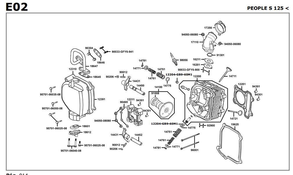

Mito Publicado 13 de Noviembre del 2013 Compartir Publicado 13 de Noviembre del 2013 El arbol de levas ¿lleva un cojinete? :shock: a ver... os pongo el dibujo de la culata de la agility city y a ver si me podeis señalar cual es el cojinete. Enlace al comentario Compartir en otros sitios web More sharing options...
ximorrys Publicado 13 de Noviembre del 2013 Compartir Publicado 13 de Noviembre del 2013 El arbol de levas ¿lleva un cojinete? :shock: a ver... os pongo el dibujo de la culata de la agility city y a ver si me podeis señalar cual es el cojinete. [attachment=23790]Sinttulo-1.jpg[/attachment] je je je Lo que yo decia... Eres un crak Mito. Gracias por despejar la duda. Ahora esta el tema en ese "cojinete" que hace ruido. Pide las piezas y un informe de la reparacion. Las piezas no te las daran ya q es en garantia . Pero el informe detallado de la reparacion si puedes pedirlo. Menudos espavilaos!! Enlace al comentario Compartir en otros sitios web More sharing options...

Fixed Publicado 13 de Noviembre del 2013 Compartir Publicado 13 de Noviembre del 2013 Lo siento, pero sí que lleva rodamientos aunque no esté descrito en el despiece. Como mínimo debería llevar un par de casquillos de fricción, y si lo hacen bien, dos rodamientos de bolas, como es el caso. Enlace al comentario Compartir en otros sitios web More sharing options...

Invitado conan Publicado 13 de Noviembre del 2013 Compartir Publicado 13 de Noviembre del 2013 En la cuna, tanto en la parte baja como en la alta lo que suelen llevar son unos casquillos, y supongo que sera eso lo que le ha dicho el mecanico que esta mal, no he visto nunca rodamientos de bolas en un arbol de levas de una moto aunque si de agujas. Enlace al comentario Compartir en otros sitios web More sharing options...

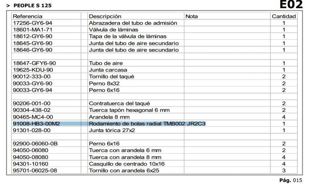

Fixed Publicado 13 de Noviembre del 2013 Compartir Publicado 13 de Noviembre del 2013 Los casquillos suelen ponerse cuando se necesitan puntos de apoyo intermedios en una pieza que no permite insertar un rodamiento. Estos árboles son para dos levas, y por lo tanto cortos, con lo que con dos apoyos en cada extremo tienen suficiente. Lo mas sencillo es poner dos rodamientos, mejor que dos casquillos. Como trabajan con cargas radiales, lo suyo son unos rodamientos de rodillos como dice Conan, pero en estas motos supongo que los de bolas al ser mas baratos es lo que montan. En el despiece de la People está mejor especificado: pieza 91008: Rodamiento de bolas radial. Enlace al comentario Compartir en otros sitios web More sharing options...
