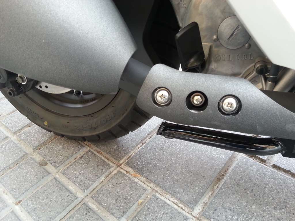

pabliack Publicado 11 de Marzo del 2014 Compartir Publicado 11 de Marzo del 2014 Listo el tornillo con perforación de 3mm, encontré uno de cobre a la medida que tenía en casa (fue suerte). Y suena estupendo, pensé que iba a sonar como ducati pero tampoco llegó a tanto, jajajaja, sin embargo mejoró muchisimo y me ahorré un dinerito pues no tuve que cambiar de exosto (escape)Totea el exosto un poquitico, casi no se nota. andando a no se nota, o igual me lo aguanto. Yo casi no compro mi gorda por el sonido. Muchas, muchas gracias a todos. Enlace al comentario Compartir en otros sitios web More sharing options...
JEMN Publicado 11 de Marzo del 2014 Autor Compartir Publicado 11 de Marzo del 2014 Precisamente la semana pasada quité el de 2,5 y puse el de 3,5 pero despues de hacer 50 Km al regresar a casa volví a poner el de 2,5 porque con el de 3,5 suena muy fuerte para mi gusto sobre todo entre calles escandaliza mucho, y eso teniendo en cuenta que mi casco integral no deja oir mucho. En fin, ya hice pruebas en su día con los de 2 y 3 y finalmente con el de 2,5 estoy encantado y después de 2005 Km a mí no se me ha encendido nunca lucecita alguna. :banana Enlace al comentario Compartir en otros sitios web More sharing options...
Magr Publicado 11 de Marzo del 2014 Compartir Publicado 11 de Marzo del 2014 Ha sido sacar el tema y tiene que haber uno que lo abra intentado hacer y se abra cargado el tornillo y me lo ha pillado prestado de mi tubo escape sin intención de devolvérmelo. Pero ya he vuelto a comprar el tornillo por sí le vuelve hacer falta Enlace al comentario Compartir en otros sitios web More sharing options...

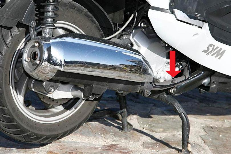

Jose Kinky Publicado 3 de Julio del 2014 Compartir Publicado 3 de Julio del 2014 en la sym gts...es posible que sea este tornillo? alguien con Sym a probado? Enlace al comentario Compartir en otros sitios web More sharing options...
joseyjaque Publicado 3 de Julio del 2014 Compartir Publicado 3 de Julio del 2014 tiene toda la pinta Enlace al comentario Compartir en otros sitios web More sharing options...
Jose Kinky Publicado 5 de Julio del 2014 Compartir Publicado 5 de Julio del 2014 Acabo de probar en la sym gts evo...sin el tornillo suena bastante mal y en muy finito...para hacerle el abujero en medio es muy complicado Enlace al comentario Compartir en otros sitios web More sharing options...
