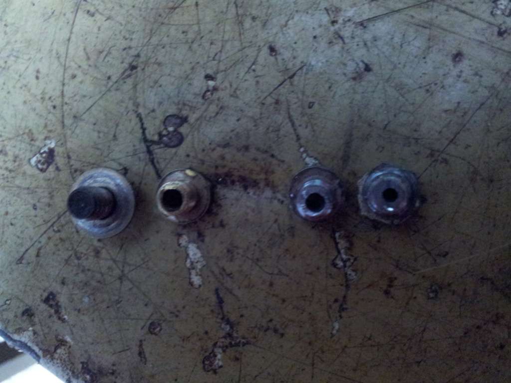

JEMN Publicado 12 de Noviembre del 2013 Autor Compartir Publicado 12 de Noviembre del 2013 Ayer le he quitado el Garchitornillo, he buscado un tornillo igual de latón, lo he taladrado longitudinalmente con una broca de 3 m/m, se lo he puesto y ¡voilá! ahora suena mucho mejor, :banana algo parecido a una moto más grande pero sin pasarse. :ole Sin Garchitornillo suena a ciclomotor con escape roto, como viene de fábrica suena un poco mariquita, :cry: y ahora suena como tiene que sonar. :la ola Después he circulado 125 Km por carreteras comarcales y suena de cine. Pero si lo he hecho es más porque en los pueblos la gente cruza las calles por cualquier sitio y sin mirar :demonio (no tod@s). Nuestras SD como vienen de fábrica son silenciosas a baja velocidad y no se enteran que viene una moto. Ahora sí se enteran. :okey Pero sin escandalizar. Enlace al comentario Compartir en otros sitios web More sharing options...

JEMN Publicado 12 de Noviembre del 2013 Autor Compartir Publicado 12 de Noviembre del 2013 He taladrado por el centro longitudinalmente un tornillo de latón para no jorobar el original y ponérselo cuando toque ITV. Aparte de esto el latón es más blando que el acero y se taladra fácil. La longitud la he ajustado a la misma que el Garchitornillo, huelga añadir que no lo pongáis más largo porque restringiría el paso a los gases de escape. Por cierto, el tornillo que he puesto parece un chiclé de un carburador Solex de los de otrora . Os recomiendo que taladréis con broca de 2 m/m primero porque a lo mejor os gusta así. Es más, un tornillito tan minúsculo vale céntimos, así es que podéis taladrar 3 en 2, 2,5 y 3 m/m y después elegís el sonido que más os guste. Mas de 3 no lo hagáis porque el tornillo queda con una pared exigua y se os romperá al apretar. Por mi parte probaré con 2 y 2,5, personalmente creo que con 2 m/m puede ser suficiente. Saludos. Enlace al comentario Compartir en otros sitios web More sharing options...

JEMN Publicado 12 de Noviembre del 2013 Autor Compartir Publicado 12 de Noviembre del 2013 Hola compañeros. En cualquier ferretería hay tornillos de esos. Yo tengo tornillería en casa para parar un tren. Esta tarde he comprado brocas pequeñas y he preparado tornillos taladrados nuevos con orificio de 2, 2,5, 3 y 3,5 m/m. Los pongo en la foto de izquierda a derecha el original, 3,5, 3 y 2 m/m. Ahí falta el de 2,5 que es el que finalmente me ha gustado más y por ende está colocado. Con el de 2 apenas se nota diferencia con el tapón ciego original, con el de 2,5 suena a mi entender de pm, con el de 3 se hace ya ronco al acelerar y con el de 3,5 más. No obstante mañana saldré a rodar por ahí con el de 2,5 puesto, hoy no lo hice por falta de tiempo, pero me da buenas sensaciones. ¡¡¡Ojo!!!, el que tengo puesto es de hierro, creo que el latón es blando y se puede romper quedando dentro (en un taller se sacaría fácil con un macho izquierdas), pero con el de hierro mejor. Con las brocas nuevas que me han costado dos duros he taladrado fácil. Pienso que los interesados podríais hacer lo mismo que he hecho yo y después poner aquí vuestra opinión sobre cuál sonido os gusta más. Saludos. Enlace al comentario Compartir en otros sitios web More sharing options...

Invitado MoteroKymco-gris Publicado 13 de Noviembre del 2013 Compartir Publicado 13 de Noviembre del 2013 Pues se me jodió el invento, me puse a quitar el tornillo (que por cierto estaba bastante duro) y se me partió. Al intentar aflojarlo por 2ª vez empezó a soltarse y luego empezó a endurecerse de nuevo intenté girar hacia apretar de nuevo pensando que así soltaria girando hacia ambos lados y al volver a apretar se partió, justo por debajo de la arandela entre lap primera vuelta de rosca, no se si ponerme a pegarlo con nural o algo similar, para dejarlo en su sitio, he comprobado y no parece que salga nada por ahí, no se si llevaria algun sellante en la rosca, he guardado la cabeza del tornillo, por si loo pego encima, no quiero intentar tirarle a ver si puedo sacar lo que queda dentro por si acaso se jode mas. El caso es que me puedo olvidar de sacarlo y ponerle uno ya taladadrado para probar, se fastidió todo a joderse toca. No se si llego a saberlo lo intento quitar en caliente que quizas estaria algo dilatado, pero para sabio dios..... Enlace al comentario Compartir en otros sitios web More sharing options...
