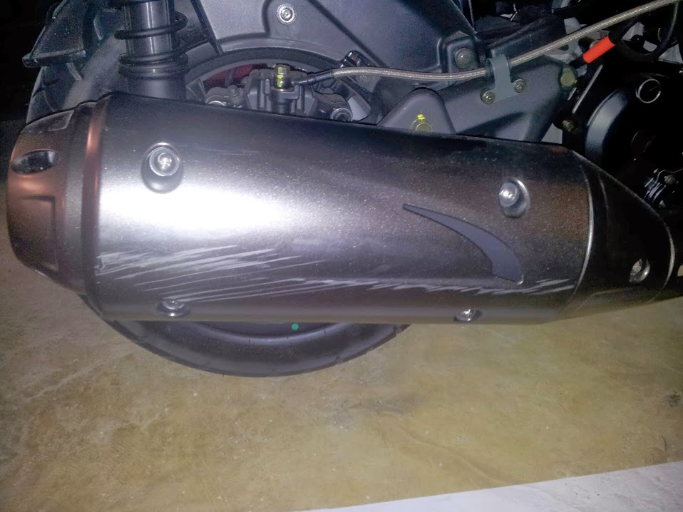

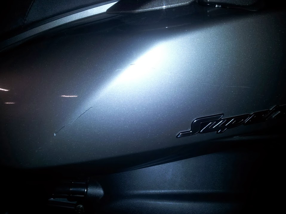

Buenas,
Apenas llevo dos semana con mi Superdink y soy tan desgraciado que ya se me ha rallado en dos sitios. El embellecedor del tubo de escape me rozo sin darme cuenta en la columna del parking (tengo que pasar muy ajustado entre un coche también), y otra que apareció en el otro lateral misteriosamente... me da que alguien desaparcó su moto mal o algo en la calle.
En fin, aunque afortunadamente estas son pequeñas, ¿que maneras hay para disimular / quitar las ralladas?

Hola Hector,compra un bote o tubo de pulimento para pintura,usa un paño de gamuza o lana,le das y después si tienes una maquina de taladro le pones un aro de pulir y te aseguro que desaparecen los rayones ok...

Gracias Poli. Por lo que veo creo que tu proceso consiste en rebajar/limar sutilmente para igualar la capa de pintura y que no queden rayones, ¿verdad? Eso me va a funcionar en la gran parte de los rayones pero hay algunos trozos donde la pintura se ha ido del todo, allí que hago? ¿hay algún pincelillo o algo para disimularlo? son zonas pequeñas.

compra para la pintura el pincel de retoque de kymco...
despues con cinta de carrocero, lija al agua de grano fino y paciencia...te puede quedar bien...

Yo encontré en otros foros los códigos de los colores:
Titanio: NH 230
Gris Hierro: NH 124
Blanca: NH 190
Naranja: YR380
Pero son los de Kymco y no se como relacionarlos con los productos de los links que puse. En todo caso se ve que lo mejor es enviar un email a Kymco y te responden. También he visto que dicen que en los Feuvert los tienen, pero en su web no salen.

Como me resulta familiar todo esto, como dice el compi yo lo forre en vinilo por que me paso identicamente, quedo de lujo, es mas ya no me hago a ver el tubo de escape sin el vinilo, cuando lo veo desnudo me parece sosisimo, decirte que lo llevo desde entonces y esta como el primer dia, aqui te dejo el enlace del post :arrow: http://www.forokymco.es/index.php/foro/206-super-dink/204206-puto-bordillazo-solucionado suerte y ya nos contarás :beer
