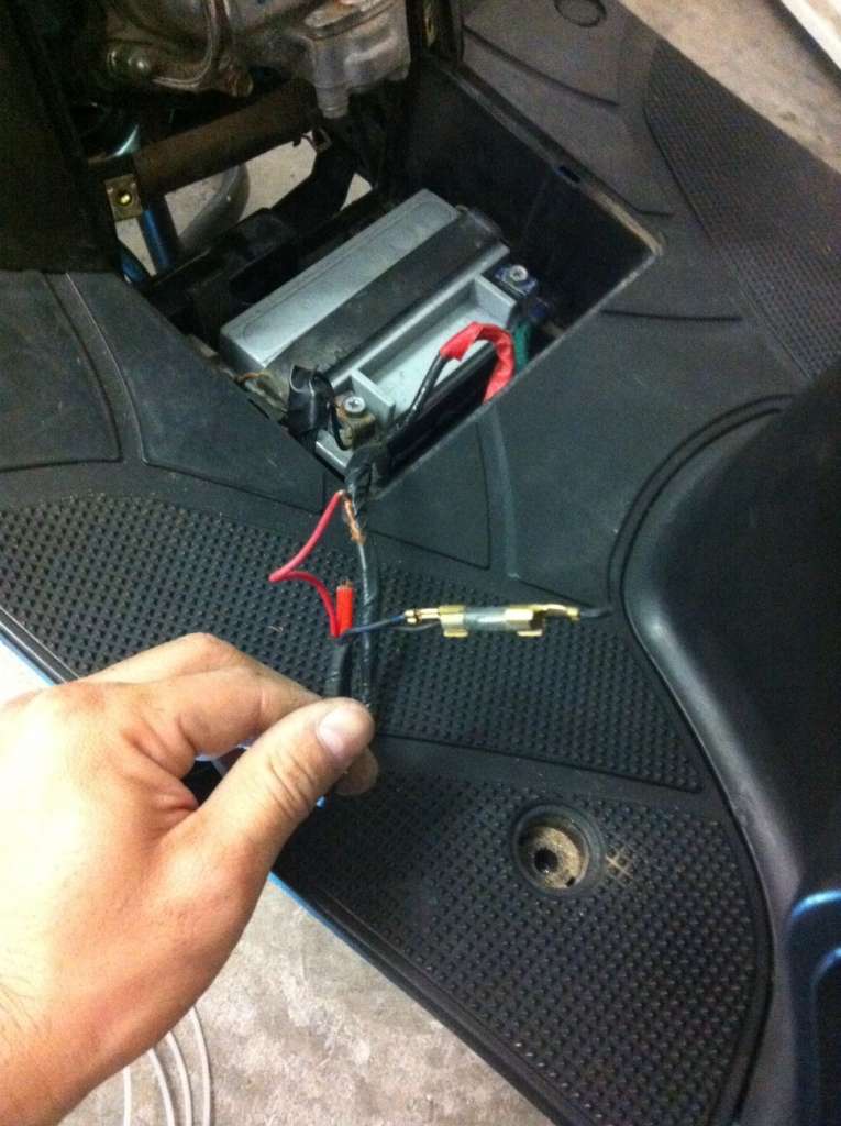

mitch235 Publicado 4 de Noviembre del 2013 Compartir Publicado 4 de Noviembre del 2013 Buenas a todos, veréis... He estado cambiando las lámparas delanteras de mi Agility City 125.. Cambie la H4 y las de posición, estas ultimas, de leds... El problema de las leds es que de un lado no encienden, con la consequencia que tengo que proabar con la luz encendia... Pues bien, no se como, pero paso, corte circuito y fusible al lado de la batería fundido... El problema que tengo es que cambie el fusible y sigo sin tener contacto, ni luces ni nada... Lo que no entiendo es ese cable tiene negativo Miro unos fusible debajo del faro delantero y están buenos, pero también le llega negativo A ver si algien sabe lo que puede pasar o si hay otro fusible por ahí escondio y por eso mete masa a donde entiendo que debería de haber positivo Muchas gracias de antemano Enlace al comentario Compartir en otros sitios web More sharing options...

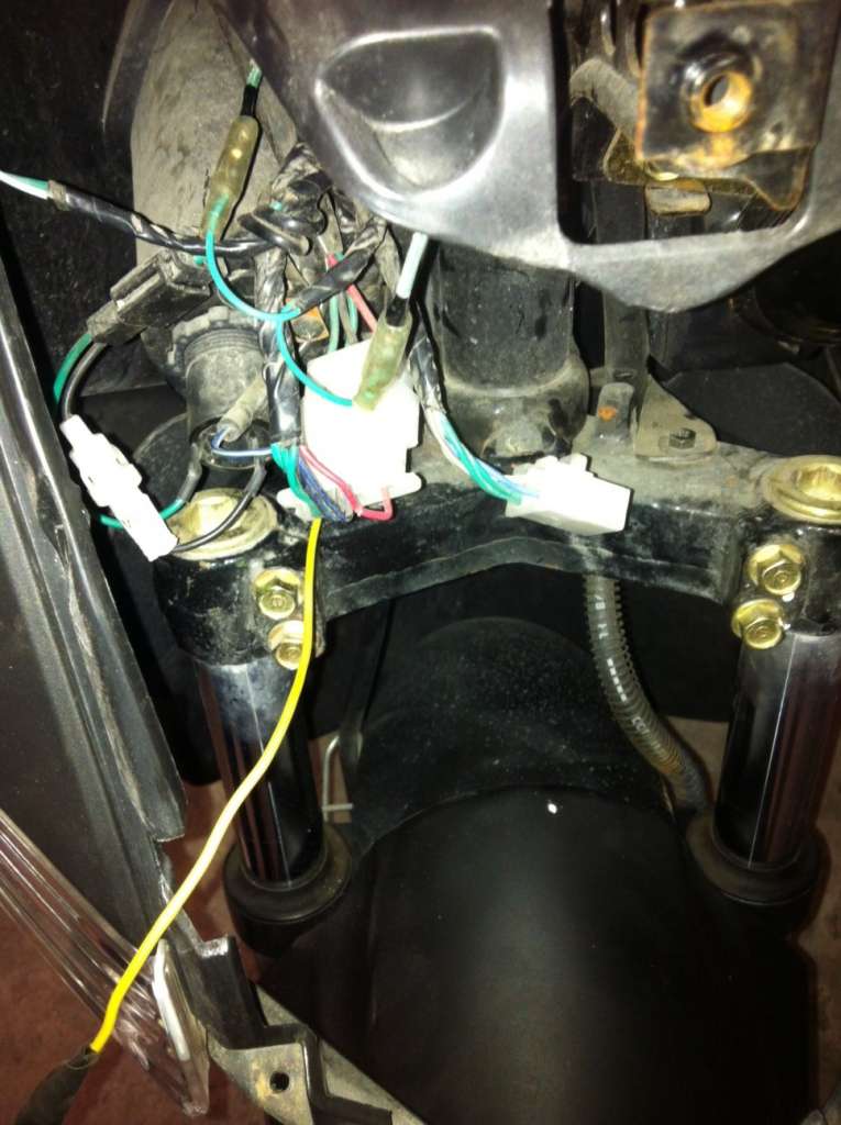

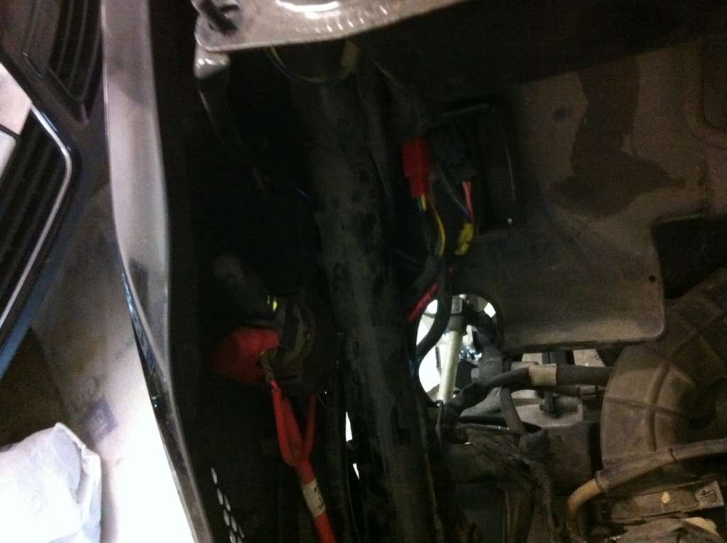

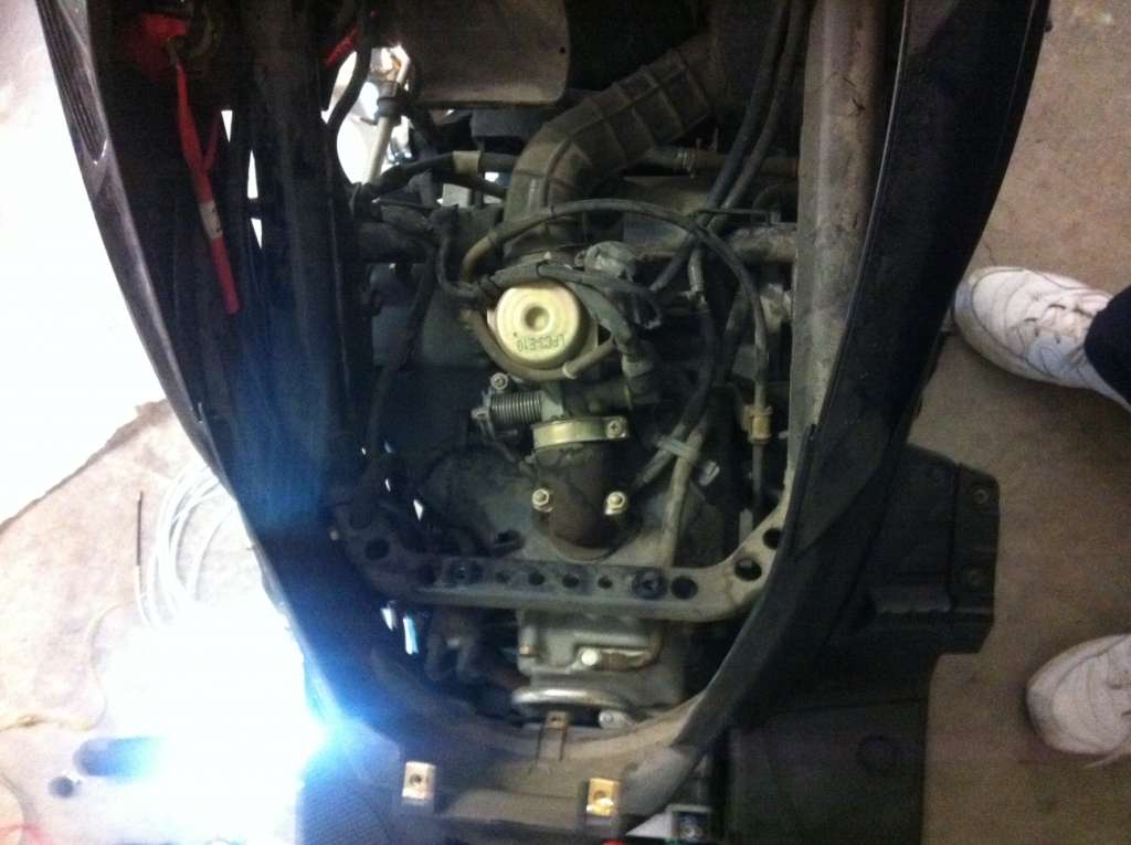

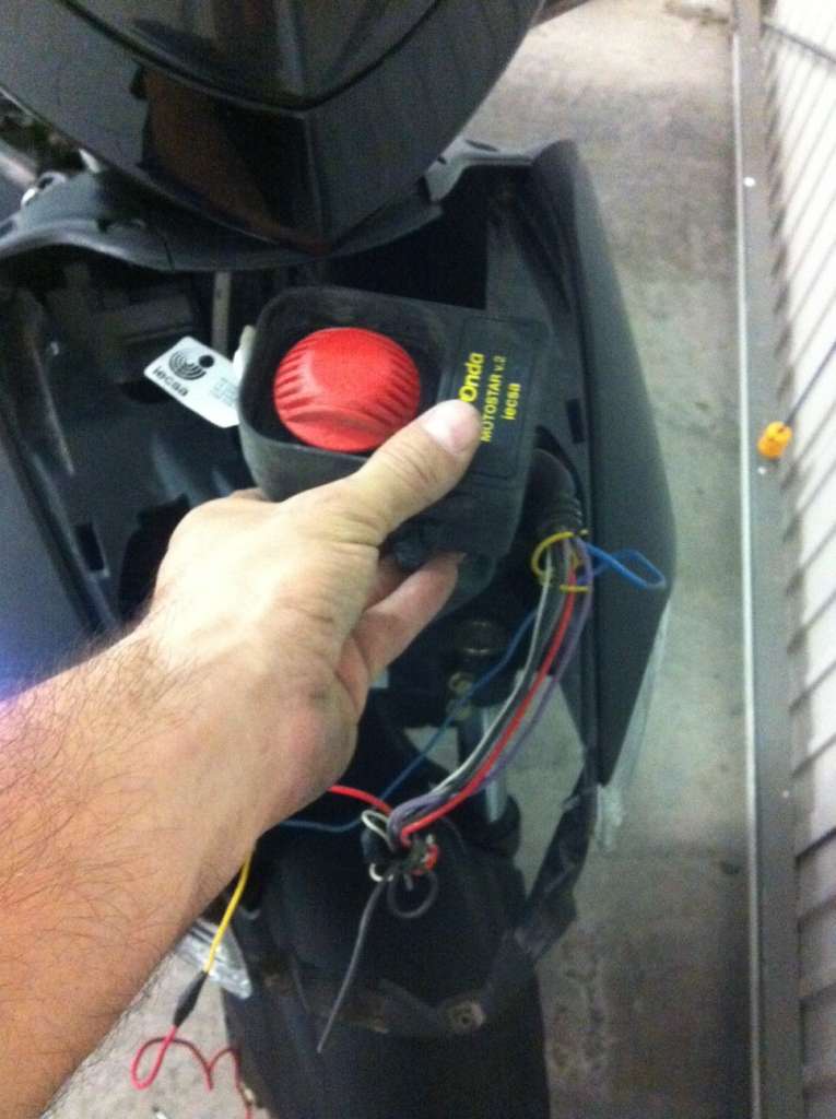

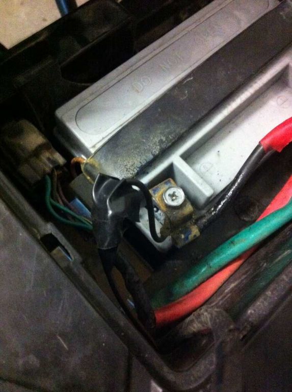

mitch235 Publicado 5 de Noviembre del 2013 Autor Compartir Publicado 5 de Noviembre del 2013 Bueno, pues ya la tengo arreglada... Después de desmontar media moto ( ver fotos ) Me doy cuenta que no le llega corriente a la llave de contaco, tiro un cable directo de la batería a la llave de contacto y voila, todo funciona correctamente... Pero me quede con la intriga de saber lo que fallaba, la moto llevaba una alarma montada, pues bien, como no tengo mando ni nada, decido quitarla y su correspondiente ramal de cable... El cable de alimentación de la alarma iba hasta el famoso fusible que se fundio encintado con cinta aislante... Quito la cinta y sorpresa, el cable cortado :-) Habían cortado el cable y encintado sin mas... Al sitio de ponerle unos faeston... En resumen, cuando saque el fusible para cambiarlo, por lo visto tire del cable ese y se solto, por eso ya no tenia corriente a la llave de contacto... Por cierto, ya tengo todas las luces cambiadas y funcionando Perdon por el tocho Saludos Enlace al comentario Compartir en otros sitios web More sharing options...
