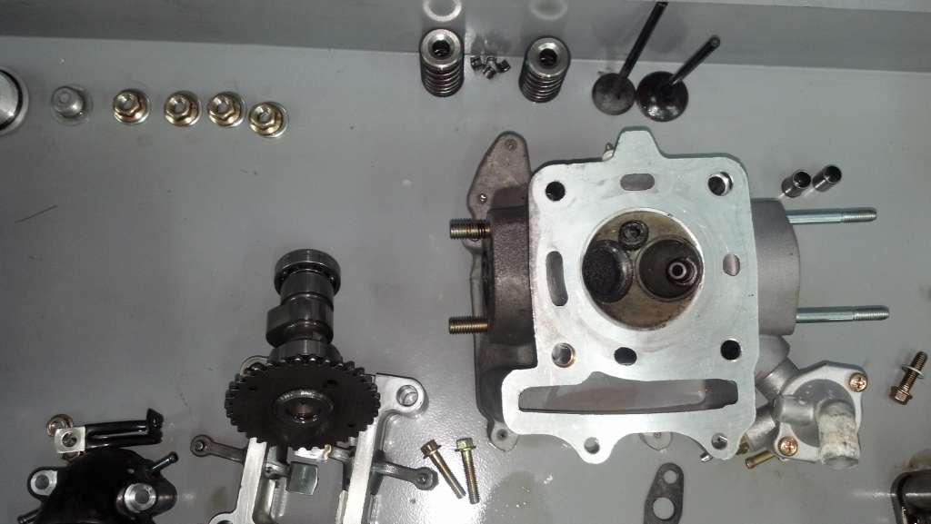

Invitado emienri Publicado 6 de Noviembre del 2013 Compartir Publicado 6 de Noviembre del 2013 Gracias a los que seguís intentando sacarme del hoyo y mis disculpas a los que solo les interesa tener la razón por encima del resto si les pido que se vayan a pelear a otro sitio. Mi situación no me permite ser más educado en estos momentos con quienes aprovechan estos foros para "opinar" tan gratuitamente sin aportar nada positivo, aunque por supuesto, tratándose de un sitio de libre acceso pueden seguir, pero no me interesan sus opiniones. No he querido meter más fotos por no saturar el foro, pero esta es la única que me queda por poner. Tengo que decir que las fotos las hice cuando no estaba el mecánico delante, no las hice con mala intención sino solo por tener el recuerdo más que las pruebas de lo ocurrido. En esta se pueden ver las 2 válvulas, la pequeña me la enseñó el mecánico y la vi perfectamente doblada; la grande sin embargo no me la enseñó, por tanto no se si está doblada y en la foto yo creo que está bien, pero no estoy seguro. Intento recordar si me dijo que estaba doblada también pero no me acuerdo. En la foto que mandé en el post anterior donde aparece el chasis y habitáculo abierto del motor, aparece la cadena y la biela tapada con un papel azul: la cadena está bien y la biela doblada con el burlón de unión al pistón incrustado. En esa foto creo que lo que se ve encima está relacionado con el aceite, pero no se si lo que se ve es el filtro; si fuera ese quizá podríais opinar acerca de su posición si está bien puesto o no. Para Ashrambo: gracias por los comentarios. Entre gastarme 1100 y tener un motor nuevo y gastarme 1500 en algo de segunda mano, creo que me quedo con la opción de motor nuevo. La cuestión es conseguir por parte de alguien que esos 1100 se queden en menos si consigo probar que es un defecto de fábrica (o al menos que no es culpa mía). No viene al caso pero estoy en paro, lo cual complica la situación un poquillo más. Esta moto era mi único medio de transporte para los 4 trabajillos que me han salido en los últimos años. Para Ximorrys: gracias por los comentarios. No se si hablas de OCU o de la Oficina del Consumidor de mi ciudad (Granada); en esta última me dijeron que no hay nada que reclamar pues está fuera de garantía. Aún así, ¿tu propuesta es que reclame ahí? lo intentaré solo necesito que me confirmes si esto es a lo que te refieres. En la página de Kymco España veo que puedo escribirles pero no adjuntar nada, en principio intentaré hacerles llegar mi "malestar" y a ver si se ponen en contacto conmigo. Para Ugena44 y Rompalido: agradezco vuestros comentarios. Que cada uno aporte su granito de arena en sitios como este nos beneficia a todos. Yo no os conozco de nada a ninguno por tanto no puedo saber quien sabe más o menos al respecto; no se si vosotros necesitáis mi aplauso y valoración, si es así, por favor, decídmelo. Por otro lado el Ron Pálido está buenísimo, lo bebo y promociono continuamente allá donde voy, pero como otras cosas, nada tiene que ver con este hilo. Una vez más, gracias y un saludo. Enlace al comentario Compartir en otros sitios web More sharing options...

ximorrys Publicado 6 de Noviembre del 2013 Compartir Publicado 6 de Noviembre del 2013 Bueno bueno, yo sigo r q r ... Intentando elucubrar el porque? Lo q esta claro es q algo a hecho q se doblen esas valvulas y la biela, si no se aroto la cadena es posible q se rompiera el muelle del tensor de distribucion y se fuera una par de piños con eso seria suficiente para doblar valculas y bielas. Por otro lado como muy bien apuntan por aqui SI perfectamente podria haber sido el agua, con muy poquita q te entre en la admision es capaz de doblar bielas y hasta perforar pistones. Recuerdas si pasate por algun charco momentos antes de q se te parara la moto? Enlace al comentario Compartir en otros sitios web More sharing options...

Invitado emienri Publicado 8 de Noviembre del 2013 Compartir Publicado 8 de Noviembre del 2013 Gracias por los comentarios: Me interesa muchísimo las aportaciones hechas respecto a posibles negociaciones por parte de la Multinacional y la forma de enfocarlo a través de la OCU u Oficina municipal de consumidor. No se como enfocarlo pero algo tendré que hacer. También vuestras opiniones sobre la posibilidad de que se trate de una rotura debida a defecto de fabricación pues parece probado que otros problemas como falta de aceite, posición del filtro de aceite o rotura de cadena no habrían provocado semejante destrozo y además habrían podido ser detectadas mediante el testigo de temperatura, revisión del nivel de aceite o falta de compresión o ahogo, ... Realmente el tema de poner el filtro al revés no se qué consecuencias podría traer, no se como va el circuito ese pero el filtro me lo pusieron en Mayo en la última revisión con 10000 km aprox; si esto fuera peligroso y causante de algún defecto ¿habría llegado a los 12889 km?, digo yo que hace tiempo habría cantado la avería ¿no? o al menos me habría dado cuenta de que algo no iba bien. En cuanto el muelle del tensor de distribución no se nada respecto a él y podría estar relacionado, gracias por esa nueva pista. Por último deciros que no se trata de pedir perdón o perdonar, no tengo más que agradeceros vuestras molestias por aportar cualquier conocimiento que tengáis; lo único es que a veces se nos va la pinza y empezamos a divagar y desviar la atención del problema y hoy por hoy no estoy yo para comentarios chorras, así que mis disculpas también si parezco demasiado exigente en cuanto a pedir explicaciones. Saludos. Enlace al comentario Compartir en otros sitios web More sharing options...
