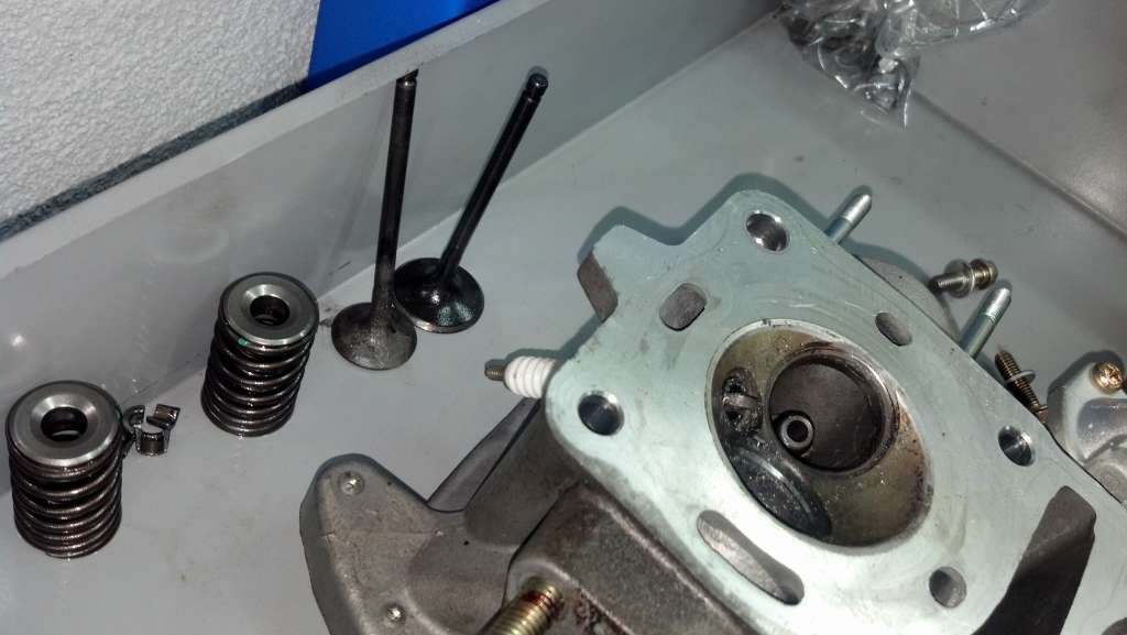

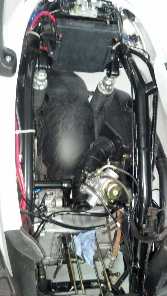

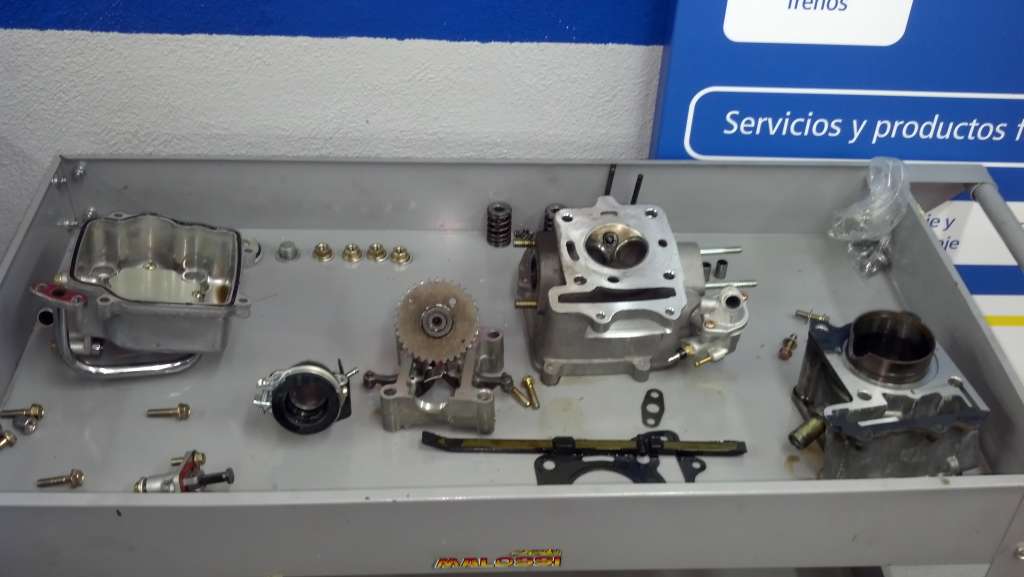

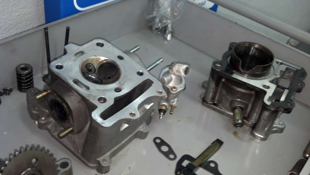

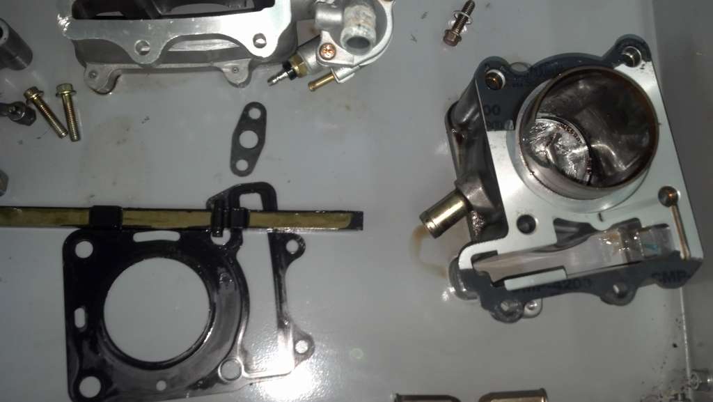

Invitado emienri Publicado 5 de Noviembre del 2013 Compartir Publicado 5 de Noviembre del 2013 Gracias por los últimos consejos; veo difícil que en el STO reconocieran la posibilidad de haber montado al revés el filtro del aceite, pero al menos me dais una pista que justifique la rotura, cosa que ellos no han hecho. Adjunto algunas fotos en las que se observan algunos de los daños, por cierto el pistón no está entre las fotos porque no está en la foto del despiece. Enlace al comentario Compartir en otros sitios web More sharing options...

ximorrys Publicado 5 de Noviembre del 2013 Compartir Publicado 5 de Noviembre del 2013 porcierto sabes ? nos seria de mucha utilidad ver el interior del cilindro y ya puestos el piston Enlace al comentario Compartir en otros sitios web More sharing options...

ximorrys Publicado 5 de Noviembre del 2013 Compartir Publicado 5 de Noviembre del 2013 Bueno bueno, esto es un foro y aqui todo el mundo opina es lo que hay... Al lio. en la seguda foto q aportas se ve unvastago de la valvula doblado no? me gustaria confirmar eso Es la de admision , la mas grande. Es pero que sea una ilusion optica mia, porque sino no entiendo como doblas una valvula y no se a roto la cadena. por otro lado deja q sea un arbitrje el q tire para atras tu reclamacion en la ocu y no la persona q te lo a de tramitar Enlace al comentario Compartir en otros sitios web More sharing options...
