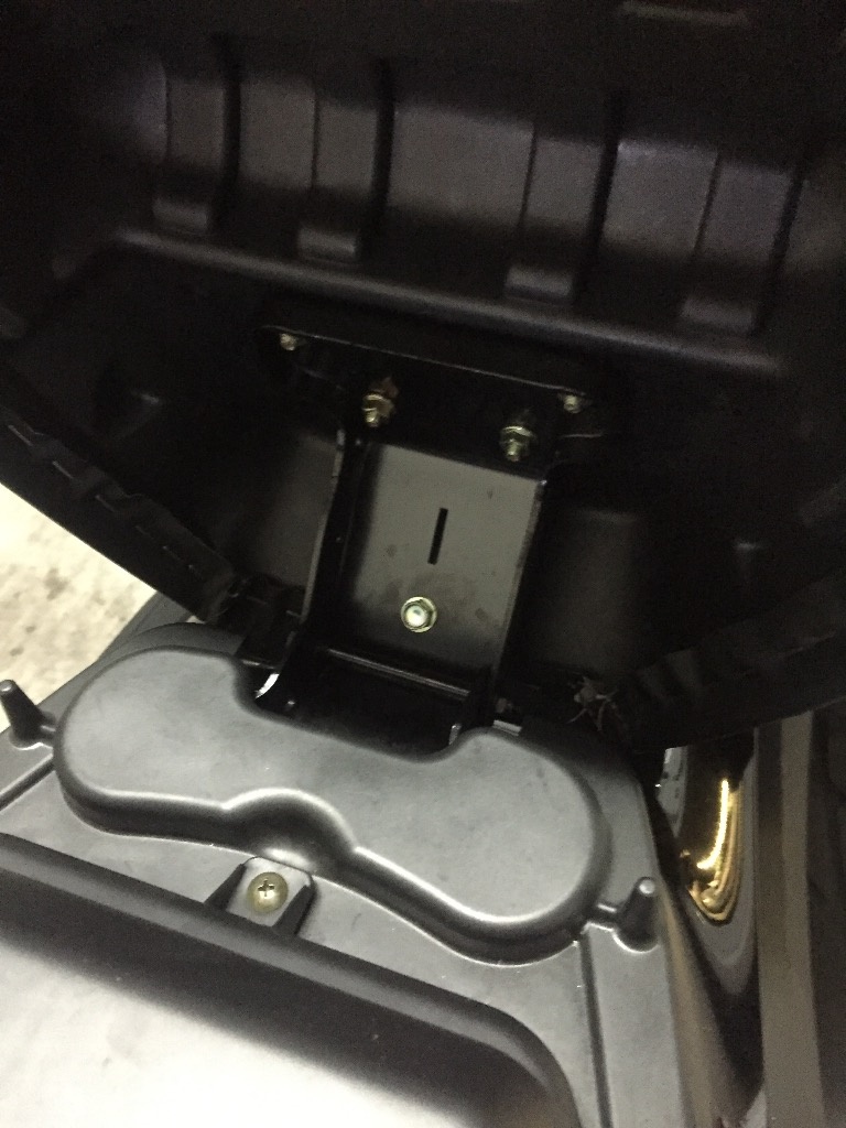

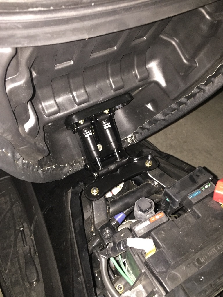

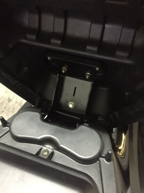

Lupenn Publicado 10 de Abril del 2017 Compartir Publicado 10 de Abril del 2017 Bueno viendo que nadie tiene o quieren dar una solución me puse manos a la obra a buscar que se le puede poner a la k xct y este es el resultado. Haber que os parece Enlace al comentario Compartir en otros sitios web More sharing options...
gtcitra Publicado 10 de Abril del 2017 Compartir Publicado 10 de Abril del 2017 Donde lo has comprado???? Enlace al comentario Compartir en otros sitios web More sharing options...
danirrf Publicado 10 de Abril del 2017 Compartir Publicado 10 de Abril del 2017 Queda muy bien. Que tal funciona? Enlace al comentario Compartir en otros sitios web More sharing options...
lolitohapkido Publicado 10 de Abril del 2017 Compartir Publicado 10 de Abril del 2017 Bueno viendo que nadie tiene o quieren dar una solución me puse manos a la obra a buscar que se le puede poner a la k xct y este es el resultado. Haber que os parece [attachment=46904]IMG_0855.JPG[/attachment] [attachment=46903]IMG_0853.JPG[/attachment] + 10 Donde has comprado los hidraulicos??? Has dado en el clavo!! Enlace al comentario Compartir en otros sitios web More sharing options...
Lupenn Publicado 12 de Abril del 2017 Compartir Publicado 12 de Abril del 2017 Hola chicos Perdonar que no contestara antes pero con el curro eh andado algo liado. Funciona perfectamente de echo me ha sorprendido por qué solo accionando la llave para abrir el baúl se levanta el asiento solo suavemente. No hay que tirar de él para abrirlo se abre solo. En cuanto pueda hago un vídeo y lo pongo para que lo veáis. Enlace al comentario Compartir en otros sitios web More sharing options...
Lupenn Publicado 12 de Abril del 2017 Compartir Publicado 12 de Abril del 2017 Bueno viendo que nadie tiene o quieren dar una solución me puse manos a la obra a buscar que se le puede poner a la k xct y este es el resultado. Haber que os parece [attachment=46904]IMG_0855.JPG[/attachment] [attachment=46903]IMG_0853.JPG[/attachment] + 10 Donde has comprado los hidraulicos??? Has dado en el clavo!! Bueno os cuento los hidráulicos son los del asiento de la exciting 400. Kymko no vende los hidráulicos solos vende la bisagra completa. Y la bisagra la parte que atornillas en el chasis de la moto cambia el diámetro de los espárragos. Si no te importa que tenga algo de olgura y centrarlo un poco a ojo es cambiar la bisagra y listo. Si eres un poco más perfeccionista como yo pues tienes que cambiar parte de la bisagra y utilizar parte original parte de la xciting. Yo compre la bisagra directamente en kymko y me salió por 73€ con iva y como digo la puse yo. Como veis barato no es. Si la encontráis en algún desguace mirar si merece la pena por qué a mí de desguace me pedían 60€. Por 13€ la compro nueva. Enlace al comentario Compartir en otros sitios web More sharing options...

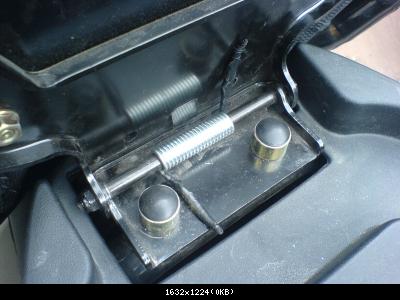

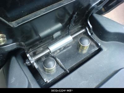

lolitohapkido Publicado 15 de Abril del 2017 Compartir Publicado 15 de Abril del 2017 yo pienso que algo como esto será mucho mas barato que los dos hidraulicos y mas facil de reemplazar en caso de que falle o se deteriore... Por lo visto lo podemos hacer con los muelles de un somier o comprarlos en la ferreteria. Voy a probar y os cuento si me animo a hacerlo a ver que tal.... Enlace al comentario Compartir en otros sitios web More sharing options...
ppycoral2 Publicado 15 de Abril del 2017 Compartir Publicado 15 de Abril del 2017 yo pienso que algo como esto será mucho mas barato que los dos hidraulicos y mas facil de reemplazar en caso de que falle o se deteriore...Por lo visto lo podemos hacer con los muelles de un somier o comprarlos en la ferreteria. Voy a probar y os cuento si me animo a hacerlo a ver que tal.... [attachment=46948]thumb_posted_user_1885_dsc00554.jpg[/attachment] Hola; yo lo tengo así, pero no resulta del todo porque los muelles de somier son de extensión; yo he puesto 2 muelles y no tienen la suficiente fuerza para levantar el asiento aunque si que se abre la cerradura cuando doy a la llave. Tengo pensado buscar un par de muelles de torsión a ver que tal. Enlace al comentario Compartir en otros sitios web More sharing options...
