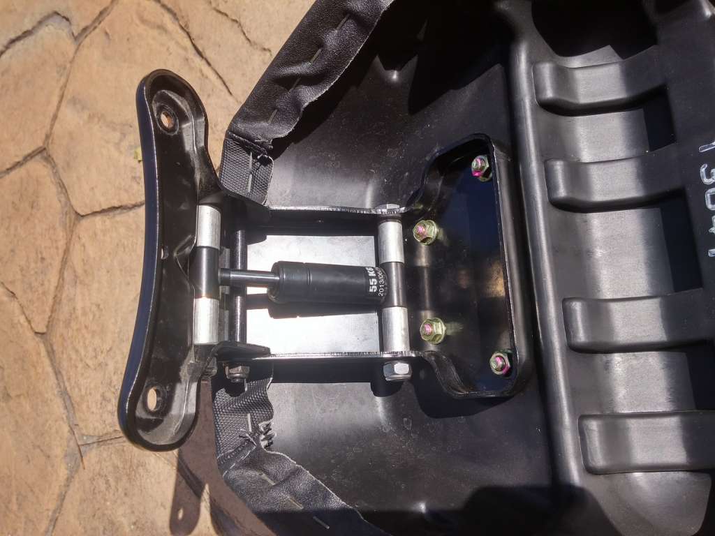

robertito87 Publicado 1 de Octubre del 2015 Compartir Publicado 1 de Octubre del 2015 Buenas! Lo recibí la semana pasada, y sí, me jodieron en aduanas 35€. Los retrovisores los recibí y no me los pararon en aduanas...No se, pararan lo que les venga en gana. Ayer lo monté, teniendo que desmontar el asiento y el baúl, y ahora el cierre del baúl de lado derecho de la moto me cuesta bastante de que cierre bien, antes ya me costaba, y ahora aún más. Os adjunto una foto por si os hacéis el ánimo. La verdad es que es muy práctico, no se levanta solo, pero se queda fijo donde lo dejes. Y si a alguien le ocurre lo mismo con el cierre del baúl y lo ha resuelto que diga como por favor. Por cierto, para el que lo monte le advierto que no desmonte el asiento de las tuercas que van ancladas al mismo, si no que hay que desmontar 1º el baúl, y luego quitar el asiento de los tornillos que lo sujetan a la moto directamente, ya que si no, no pasa el tornillo largo de abajo del amortiguador. Gracias. Enlace al comentario Compartir en otros sitios web More sharing options...
Xctpunk Publicado 12 de Noviembre del 2015 Compartir Publicado 12 de Noviembre del 2015 Hola robertito buen aporte..queria preguntarte ke tal va??hace su funcion???..un saludo y gracias por compartirlo Enlace al comentario Compartir en otros sitios web More sharing options...
robertito87 Publicado 12 de Noviembre del 2015 Compartir Publicado 12 de Noviembre del 2015 Buenas! Pues he de decir que sí funciona muy bien. Cuando le doy a la llave, únicamente lo levanta un dedo o así como si no tuviera, pero luego lo tienes que levantar con una mano y se queda elevado donde lo dejes, y por supuesto no cae. Un poco carillo me ha salido, después de tener que pagar a Aduanas, pero bueno, estoy muy contento de no tener que poner el hombro o utilizar una mano únicamente para aguantar el asiento. Enlace al comentario Compartir en otros sitios web More sharing options...
Xctpunk Publicado 12 de Noviembre del 2015 Compartir Publicado 12 de Noviembre del 2015 Genial a mi me parece perfecto...la verdad es ke si k es un verdadero coñazooooooo andar con el hombro y peleandote...jajaj..disfuta la comodidad..me lo mirare ..gracias robertito y mucha fortuna cerveza_ Enlace al comentario Compartir en otros sitios web More sharing options...
robertito87 Publicado 12 de Noviembre del 2015 Compartir Publicado 12 de Noviembre del 2015 De nada. En este mismo post 4 o 5 mensajes más arriba puedes ver el enlace que puse del artículo 181502055486 de ebay, que es el que compré yo. Por cierto, igual si le dices al taiwanés que te lo envíe como regalo no lo paran en aduanas... Enlace al comentario Compartir en otros sitios web More sharing options...
