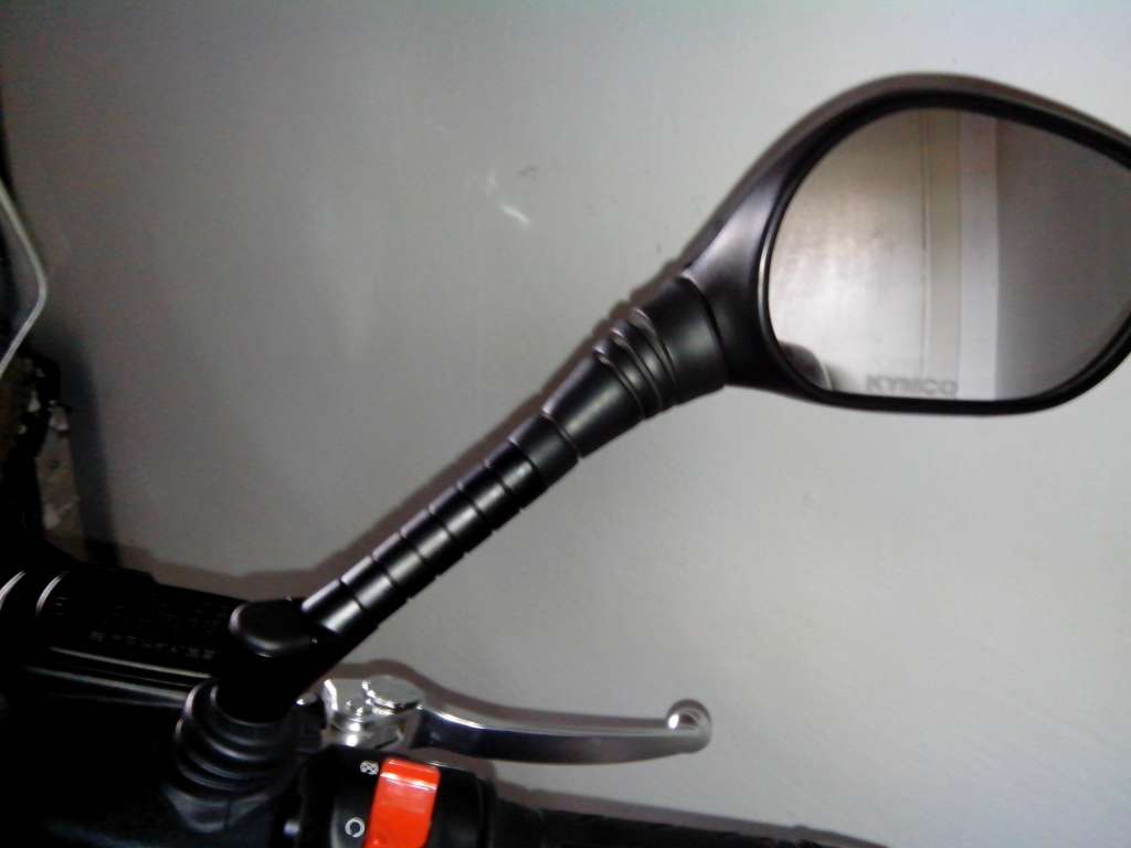

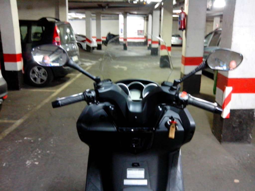

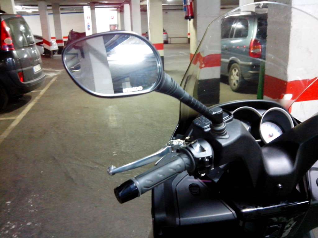

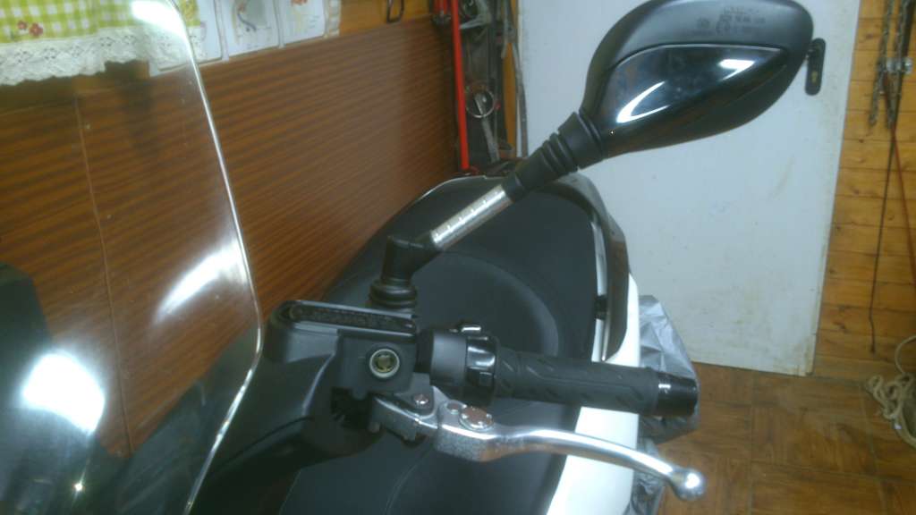

mack Publicado 30 de Enero del 2013 Compartir Publicado 30 de Enero del 2013 Conseguidos los alargadores de rosca en girona me puse manos a la obra y desde luego lo recomiendo.Se gana muchisimo y es incluso mas comoda la vision al estar mas altos, Losacolle con una gota de sellador de rosca luego corte dos trozos de tubo de 16 milimetros de diametro exterior y 15 milimetros interior conseguido en Bahujaus a tres euros medio metro, o sea que sobra un monton luego los forre con vinilo y asi quedaron un saludo. Enlace al comentario Compartir en otros sitios web More sharing options...

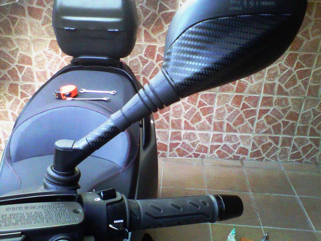

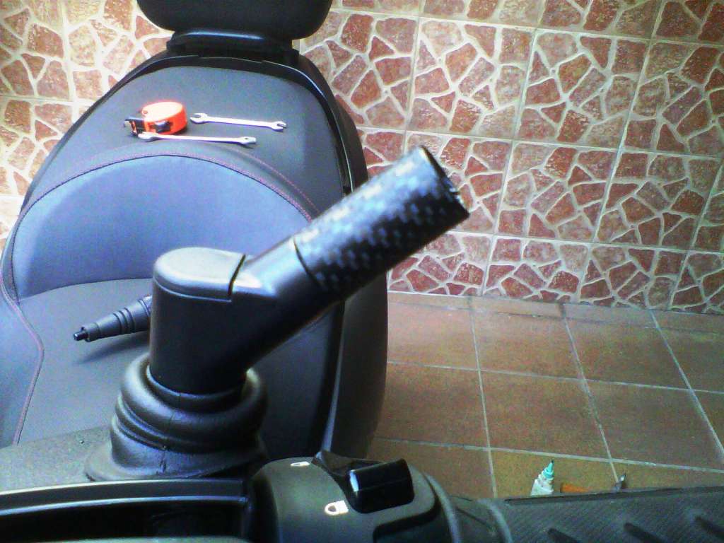

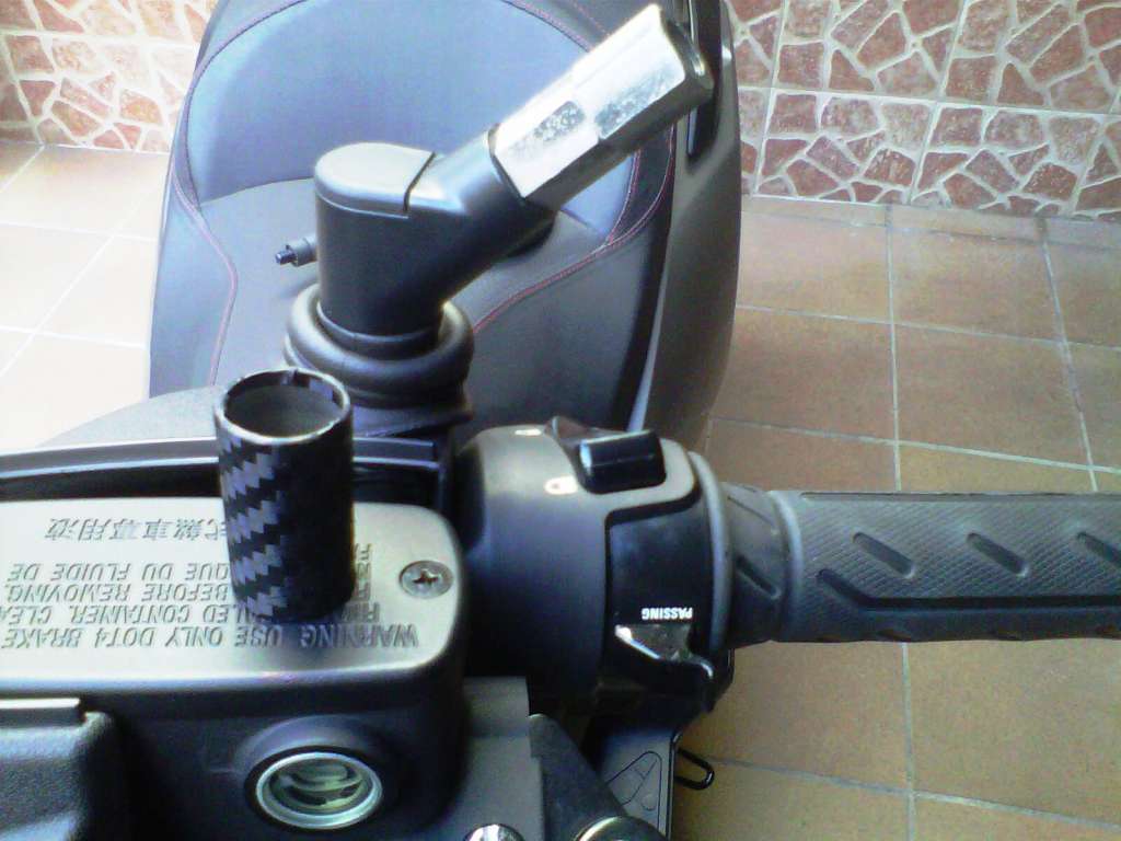

MACG Publicado 6 de Abril del 2013 Compartir Publicado 6 de Abril del 2013 Hola desde cantabria,yo me los e echo en el torno,un compañero de trabajo,son de aluminio de 6 cm de largo tardo 15 m.hacerlos.llevan el mismo dibujo que el espejo original y los e pintado en negro.pegados las roscas con un liquido especial para pegar roscas que lo tienen en todos los talleres.e4l resultado final es escelente parecen de origen os mando una foto para que los veais.saludos para todos desde cantabria. Enlace al comentario Compartir en otros sitios web More sharing options...

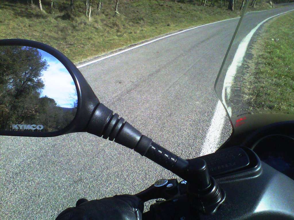

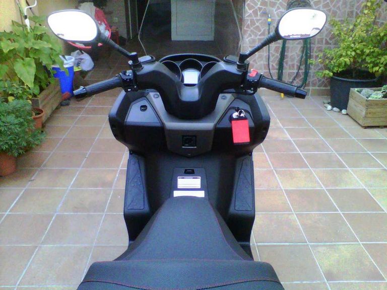

Invitado mmd6969 Publicado 16 de Mayo del 2013 Compartir Publicado 16 de Mayo del 2013 Bueno pues otro que le ha pusto los alargadores de los espejos ,gracias al amigo MACG un saludo os pongo unas fotos Enlace al comentario Compartir en otros sitios web More sharing options...
