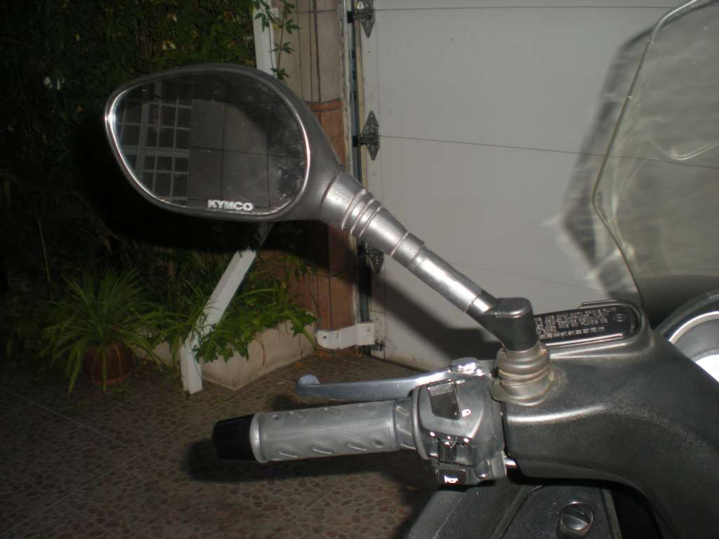

serix61 Publicado 25 de Noviembre del 2012 Compartir Publicado 25 de Noviembre del 2012 Hola, ya la he probado y veo bastante bien. Ha mejorado bastante, todavía me veo un poco los hombros pero no quita visibilidad Los he forrado con una funda termoretractil y no se nota prácticamente nada. Saludos. Enlace al comentario Compartir en otros sitios web More sharing options...
Rafa72 Publicado 25 de Noviembre del 2012 Compartir Publicado 25 de Noviembre del 2012 Ya puse solo uno en cada espejo y casi ni se nota, la tuerca color inox. La tapa la funda del espejo. Ya lo probare.. Enlace al comentario Compartir en otros sitios web More sharing options...

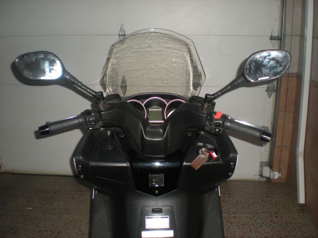

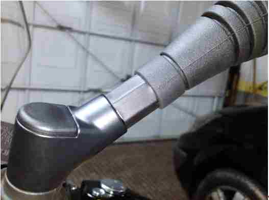

VicVela Publicado 2 de Diciembre del 2012 Compartir Publicado 2 de Diciembre del 2012 yo las compré por internet, le puse 4, dos en cada espejo y ha quedado muy molona. Para disimular los tornillos le puse goma de riego de color negro que se adapta perfectamente. Como ya expliqué en otro hilo para poner bien la goma, calienta un vaso de agua en el microndas hasta que el agua hierva, metes la goma un ratito y al sacarla puedes meterla perfectamente en los tornillos. Cuando se enfria queda adaptada perfectametne como un guante. pongo unas fotillos. Enlace al comentario Compartir en otros sitios web More sharing options...
