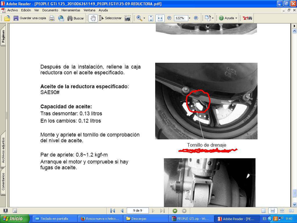

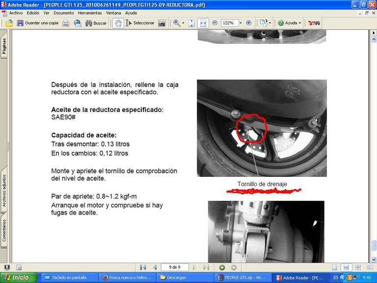

Fracon Publicado 17 de Octubre del 2013 Autor Compartir Publicado 17 de Octubre del 2013 El tornillo en si es el del vaciado del carter, el problema es que esta pasado de rosca, y por mas vueltas que le doy no consigo que salga, a si que supongo que lo tendre que sacar a la fuerza y quedarme sin rosca. Adjunto imagen [attachment]Dibujott.bmp[/attachment] Enlace al comentario Compartir en otros sitios web More sharing options...

bautis Publicado 17 de Octubre del 2013 Compartir Publicado 17 de Octubre del 2013 Supongo que el tornillo es ( por lo que he visto ) de métrica 8; bien, para hacer una rosca superior, tenemos que irnos a métrica 10 y para esa métrica se requiere una broca de 8´5mm. Si lo vas ha hacer así, te aconsejo que compres la broca de 8´5 ya que de la métrica 8 a la de 10, ni tan siquiera coincide el paso con lo que el proceso de roscado sería incluso mas complicado sin taladrar antes la rosca. Lo mejor, el helicoil, pero si lo vas ha hacer tu, antes de hacerlo en la moto, haz pruebas Enlace al comentario Compartir en otros sitios web More sharing options...

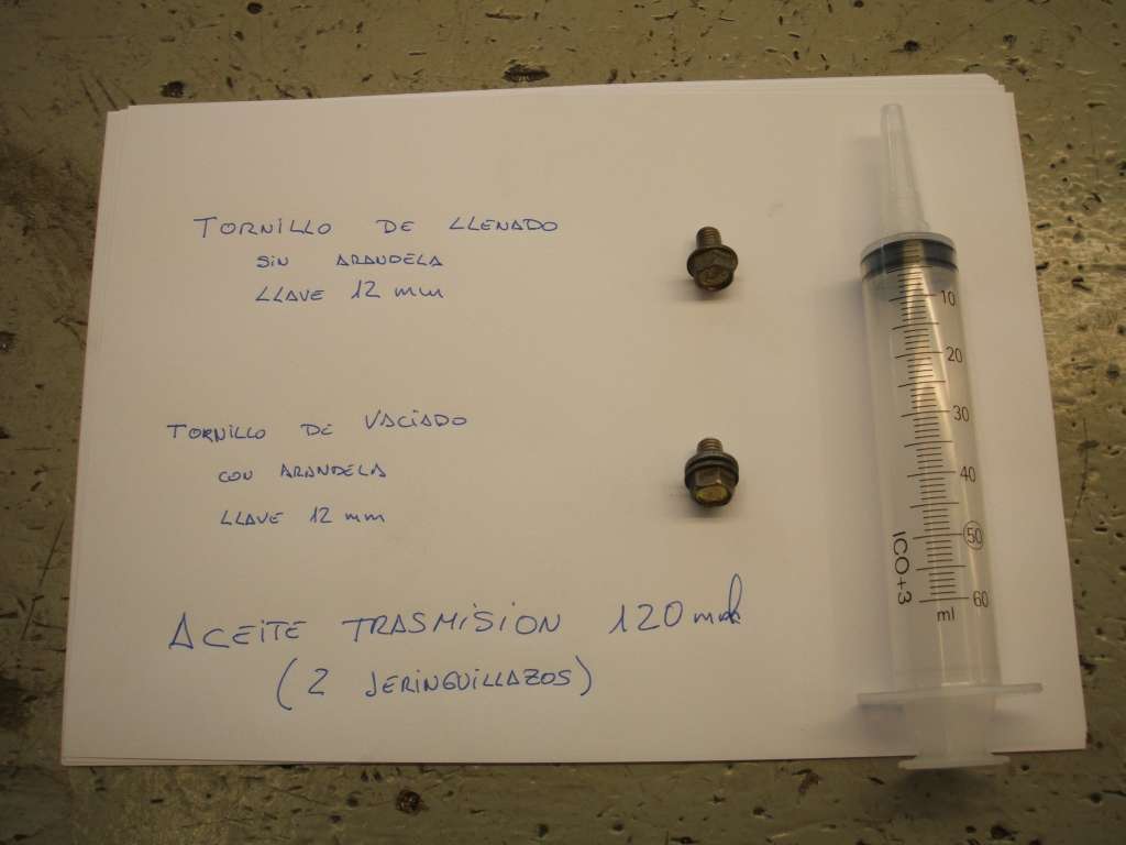

torbas Publicado 17 de Octubre del 2013 Compartir Publicado 17 de Octubre del 2013 los tornillos de vaciado y llenado de la trasmisión de la SD125 son estos... Enlace al comentario Compartir en otros sitios web More sharing options...

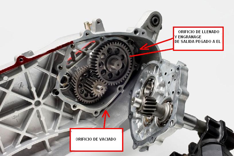

Invitado Kimcoyo Publicado 21 de Octubre del 2013 Compartir Publicado 21 de Octubre del 2013 Y otra cosa también muy importante, tratandose del carter de transmisión, ni se te ocurra meter broca sin mas que te puedes cargar los engranages de la propia transmisión, sobre todo si fuera el de llenado por el cual pasa un engranage justo a ras, en el de vaciado creo que hay mas espacio, pero siempre has de sondar con algo para saber cuanto puede entrar la broca sin tocarlo, para eso has de poner un tope a la broca para que no se te escape sin querer, el taladro no te cabe segun dices, subela al borde de un bordillo o similar a modo de elevador,hay acoplamientos angulares para taladro pero ni de coña, no tendras el mismo tacto y la puedes liar esto lo digo por si lo habías pensado antes que el bordillo, te recomuendo lo del bordillo y tendras que ir abriendo con varias brocas hasta la medida, nunca con la broca de la medida correspondiente directamente, si puedes de 0,5 en 0,5 que es de lo que nosotros disponemos, y lubrica bién el taladrado y roscado,para aluminio va muy bién la vaselina, como te digo las virutas que puedan quedar dentro son el mayor problema y mas si usas vaselina que es pastosa pero si quieres estar seguro de que queda límpio lo hagas tu o un taller lo mejor sera quitar antes el conjunto variador y embrague y abrír la tapa interna del carter para limpiarlo con comodidad, no es para tanto y puedes hacerlo tu mismo con un mínimo de nociones. Te dejo una imagen del interiór del carter que puse en otro enlece y seguro te ayudará. Enlace al comentario Compartir en otros sitios web More sharing options...
Fracon Publicado 21 de Octubre del 2013 Autor Compartir Publicado 21 de Octubre del 2013 Y otra cosa también muy importante, tratandose del carter de transmisión, ni se te ocurra meter broca sin mas que te puedes cargar los engranages de la propia transmisión, sobre todo si fuera el de llenado por el cual pasa un engranage justo a ras, en el de vaciado creo que hay mas espacio, pero siempre has de sondar con algo para saber cuanto puede entrar la broca sin tocarlo, para eso has de poner un tope a la broca para que no se te escape sin querer, el taladro no te cabe segun dices, subela al borde de un bordillo o similar a modo de elevador,hay acoplamientos angulares para taladro pero ni de coña, no tendras el mismo tacto y la puedes liar esto lo digo por si lo habías pensado antes que el bordillo, te recomuendo lo del bordillo y tendras que ir abriendo con varias brocas hasta la medida, nunca con la broca de la medida correspondiente directamente, si puedes de 0,5 en 0,5 que es de lo que nosotros disponemos, y lubrica bién el taladrado y roscado,para aluminio va muy bién la vaselina, como te digo las virutas que puedan quedar dentro son el mayor problema y mas si usas vaselina que es pastosa pero si quieres estar seguro de que queda límpio lo hagas tu o un taller lo mejor sera quitar antes el conjunto variador y embrague y abrír la tapa interna del carter para limpiarlo con comodidad, no es para tanto y puedes hacerlo tu mismo con un mínimo de nociones. Te dejo una imagen del interiór del carter que puse en otro enlece y seguro te ayudará. [attachment=23318]engranajes_2013-10-21.jpg[/attachment] Precisamente una de las razones por la que lo quiero hacer yo mismo es para abrir la tapa de la transmison, puesto que me emite sonidos extraños y quiero ver que este todo en su sitio. El problema es que si la abro sin vaciarla antes voy a poner todo el carter perdido de aceite y tampoco es plan, por esoquiero sacarle de una vez ese tornillo pasado. Lo de subirla a la acera creo que no lo tengo muy a mano, habia pensado en subirla a unos tablones gordos, o en caso extremo tumbarla. Mas que vaselina habia leido que la grasa de litio tambien funciona y casualmente tengo un tubo sirve?, el tema de las virutas supongo que al vaciar el aceite se limpiaran? Y si echase despues algun producto para que lo limpie? Y el tema de las brocas esta bien pensado aunque el helicoil trae una de la medida del macho que vas a poner, tendria que comprar las otras medidas pues no tengo. [attachment]PEOPLE GTi 125_201006261149_PEOPLEGTi125-09-REDUCTORA.pdf[/attachment] Enlace al comentario Compartir en otros sitios web More sharing options...

bautis Publicado 25 de Octubre del 2013 Compartir Publicado 25 de Octubre del 2013 En el manual de recambios,viene con la referencia 95710 y pone " tornillo con arandela 8x12 " estoy casi seguro que se trata de métrica 8, pero es mejor asegurarse preguntando en el servicio oficial o en un taller que lleven Kymcos. La arandela tiene la referencia 90474 Enlace al comentario Compartir en otros sitios web More sharing options...
