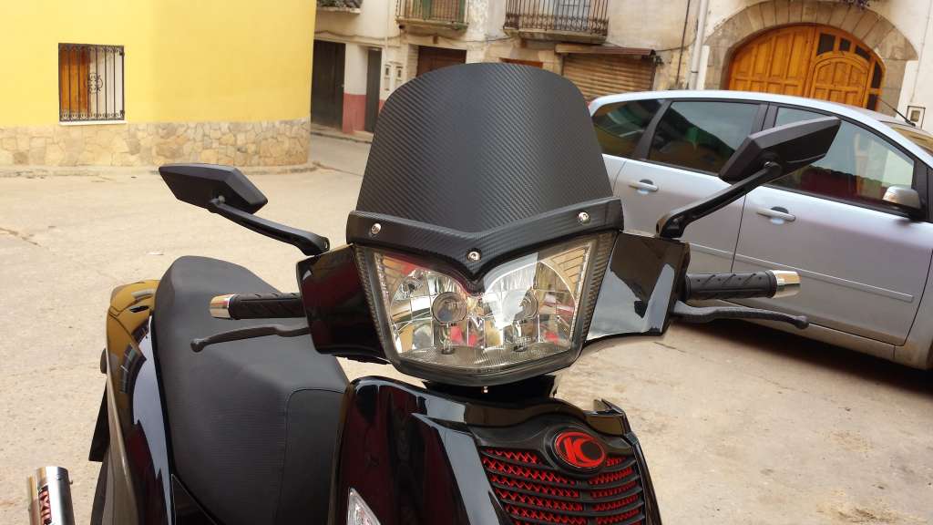

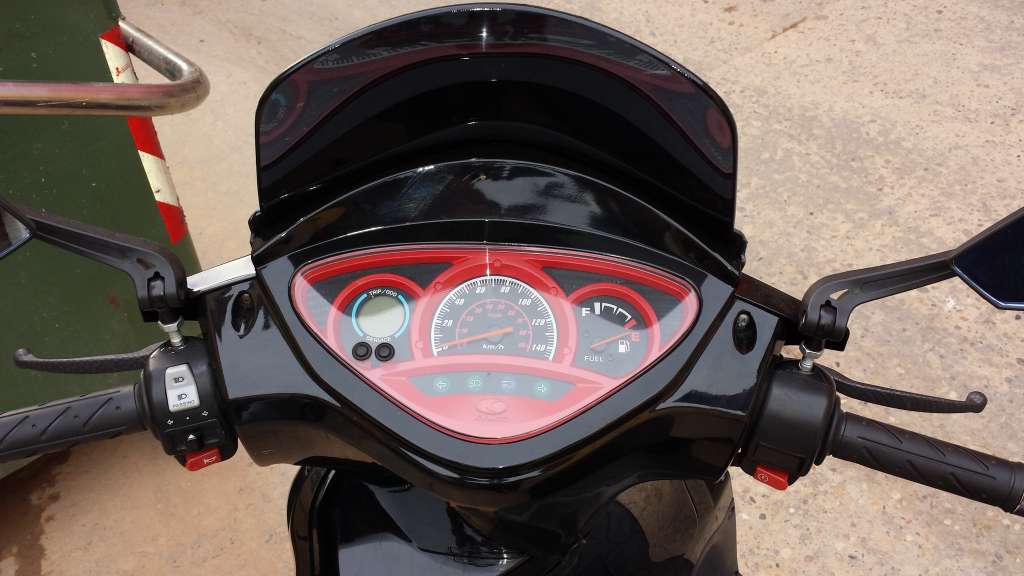

jav7200 Publicado 17 de Octubre del 2013 Autor Compartir Publicado 17 de Octubre del 2013 ok gracias,comprare un juego de sepieze y a provar a ver,otro problemilla ke tengo es ke le e puesto el foco y el marcador de la 125,el marcador perfecto,pero el foco al tener doble alogena me da la sensacion de ke da menos luz.le e puesto una bateria nueva de 12v y 6,5 ah 0.5 ah mas ke la de serie pero sigue igual,sera el regulador???podria ser ke el de la 125 diera mas luz? tengo los despieces en pdf de los dos modelos y el 80% de las piezas son las mismas,con las mismas referencias,no se a ver si logro mas luz,ke para eso le puesto el foco de la 125 :motito Enlace al comentario Compartir en otros sitios web More sharing options...

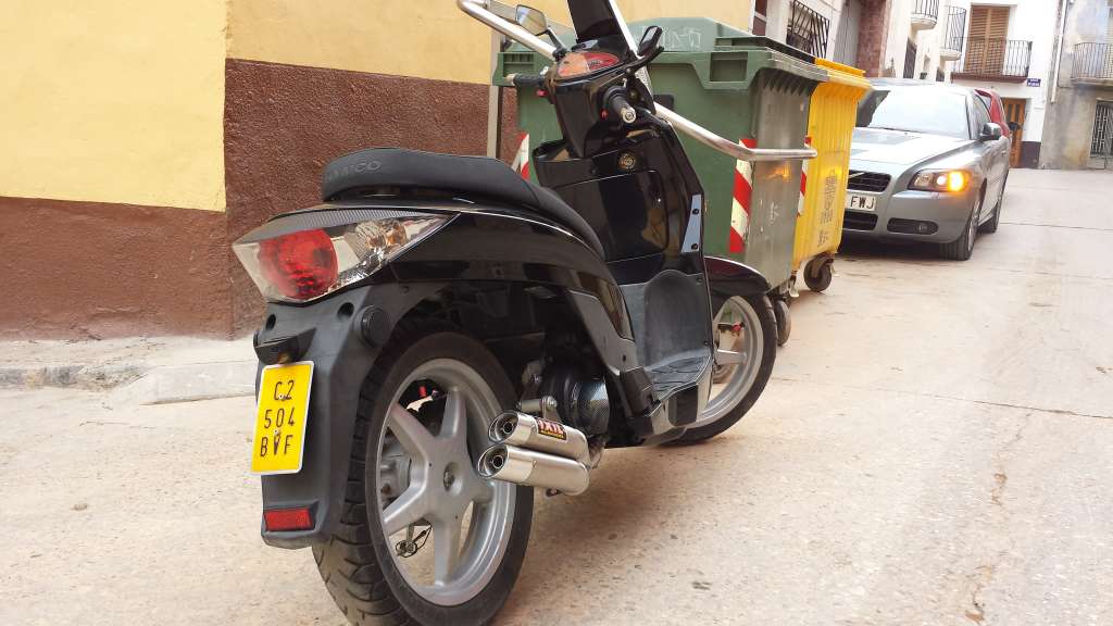

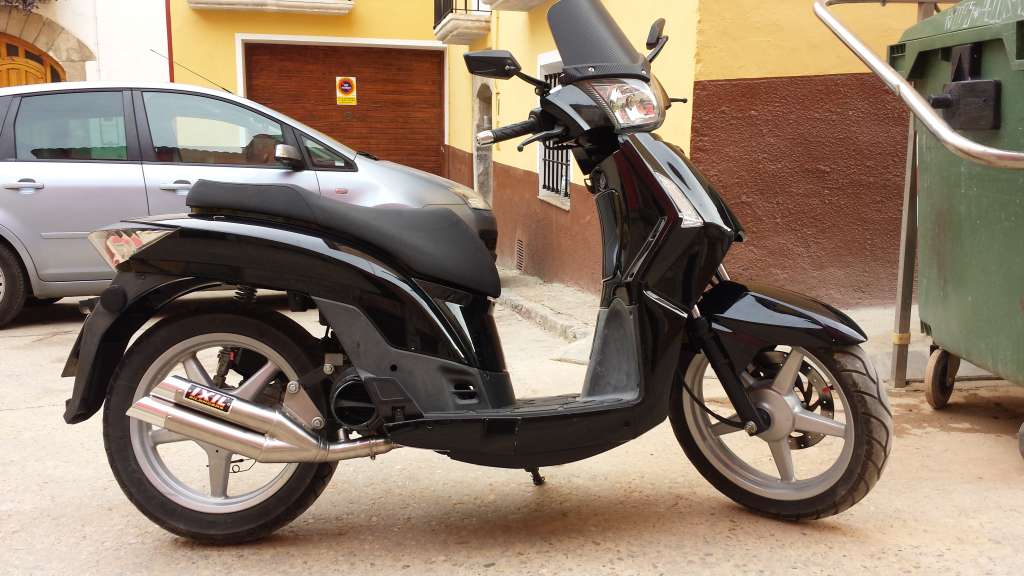

jav7200 Publicado 4 de Agosto del 2014 Autor Compartir Publicado 4 de Agosto del 2014 hola,el tubo es un ixil de la scoopy 125 adaptado para la kymco,utilice el tramo de la salida del cilindro del original y luego empalme el otro,si eres un pokito manitas es facil.un saludo!!!! Enlace al comentario Compartir en otros sitios web More sharing options...
