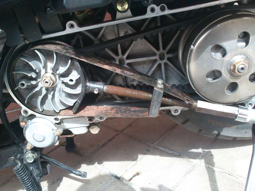

niblitas Publicado 16 de Octubre del 2013 Autor Compartir Publicado 16 de Octubre del 2013 Si le cambie la bujia hace un par de dias pensando que seria eso y algo mejor iba pero seguia el problema. Mañana abro de nuevo y le hecho una foto a los rodillos ^^ Mi herramienta son dos pletinas una mas larga que la otra unidas en el centro de la larga formando una Y movil con un torinillo en la punta de cada extremo que meto en los agujeros del variador o del embrague y al girar con la llave el extremo largo hace tope con el suelo y lo bloquea PD: en la parte interior del carter, la parte de abajo tiene rozaduras por la correa U.u es normal? Enlace al comentario Compartir en otros sitios web More sharing options...
