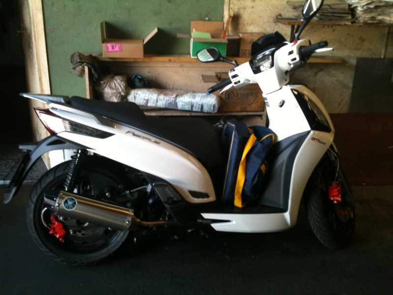

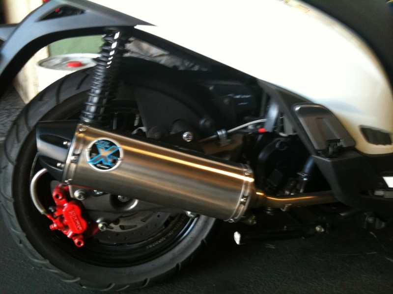

Acabo de estar probando la Gti con el muevo escape y colector ixil que compre a pbs55 de su antigua sd125. Y tenía toda la razón, solo lo tuvo montado 1 semana.
Esta impoluto, sin una sola rayada, da gusto verlo.
Por como va, solo puedo decir y lo siento por los que dicen lo contrario pero se nota una autentica barbaridad. Tiene un pelillo mas de bajos, pero estira apartar de los 100 como una loca. Donde antes no pasaba de 120, e cortado inyección 2 veces.
Será por el colector o yo que se. Pero se me a adaptado todo de pu-- madre a la people Gti.
Intentare subir alguna foto con el iPhone por que me quedado sin ordenador en casa.

Soy mecánico y quien diga que no se gana suprimiendo un catalizador se engaña uno mismo ( y no es por meterme con nadie).
En unas se gana menos que otras no lo pongo en duda. Pero se gana ypor lo que me a costadoy encima legal, son mas las ventajas que los inconvenientes.
Que no cojee mas punta no. Pero me la cojee antes con lo que en repris gana, y los bajos casi nada pero algo se nota. Vuelvo a decir que la prefiero así que de serie aunque la gente se empeñe en decir lo contrario y no tiene nada mas montado.
