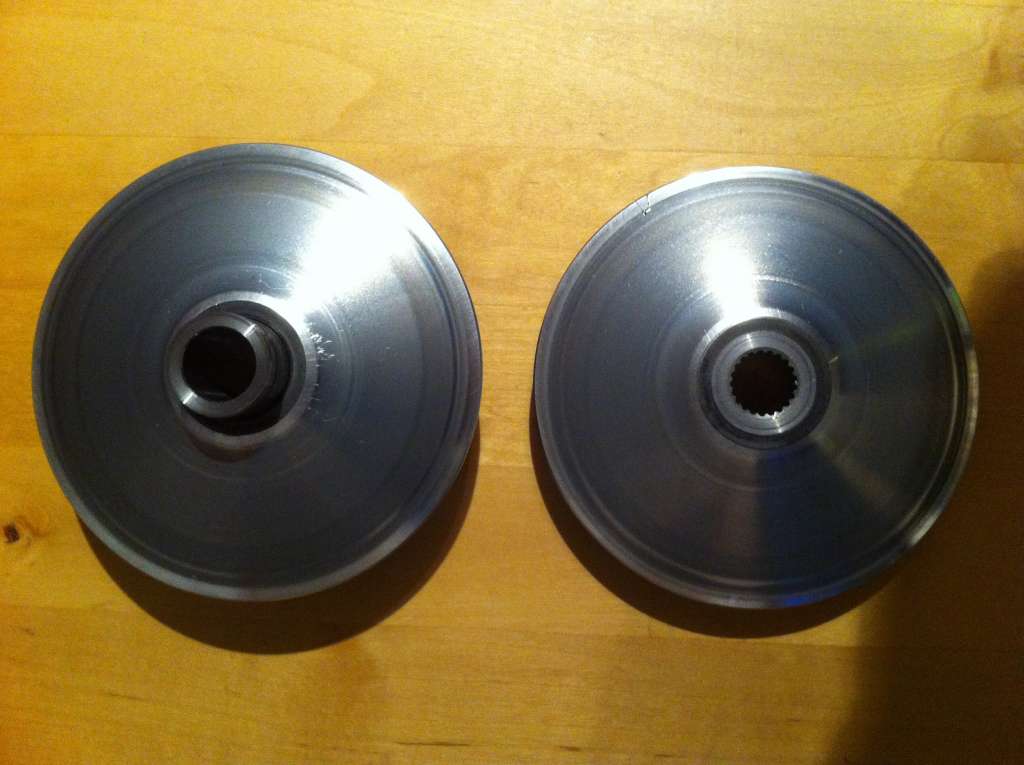

Luther Publicado 11 de Octubre del 2013 Autor Compartir Publicado 11 de Octubre del 2013 Y ya que estamos..., así desgasta mi variador original Es normal que no llegue la mancha del desgaste de la correa hasta arriba? La cantidad de dudas que tengo!! Jajaja Esto es un no parar Enlace al comentario Compartir en otros sitios web More sharing options...

Luther Publicado 11 de Octubre del 2013 Autor Compartir Publicado 11 de Octubre del 2013 Si, lo he comprobado todo. Lo voy a dejar unos días a ver y sino probare 13gr y alguna arandela... Es cierto que unas SD corren más que otras.., pero tanta diferencia de unas a otras con el mismo variador y rodillos!!?? Lo que si me ha llamado la atención es que el malossi abre mucho más suave, en el dr pulley notas más las vibraciones al abrir, como el original. El malossi en eso va como la seda Enlace al comentario Compartir en otros sitios web More sharing options...
