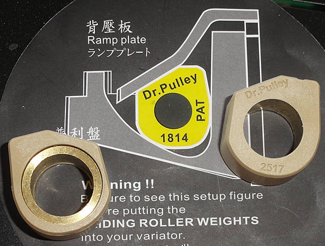

mpracing Publicado 2 de Octubre del 2013 Compartir Publicado 2 de Octubre del 2013 Yo personalmente les montaría unos de la marca Dr.Pulley 18x14 de 12,5gr con el variador original tendrás un Pelín más de salida y prácticamente no perderás velocidad punta, te pongo una imagen Enlace al comentario Compartir en otros sitios web More sharing options...
