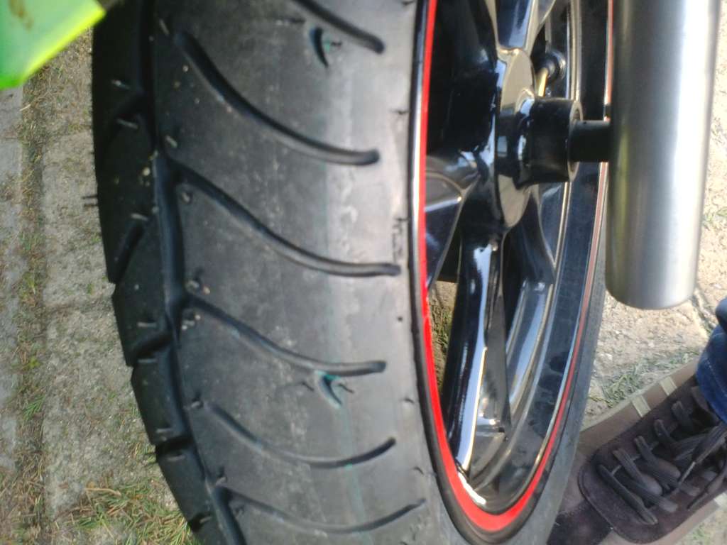

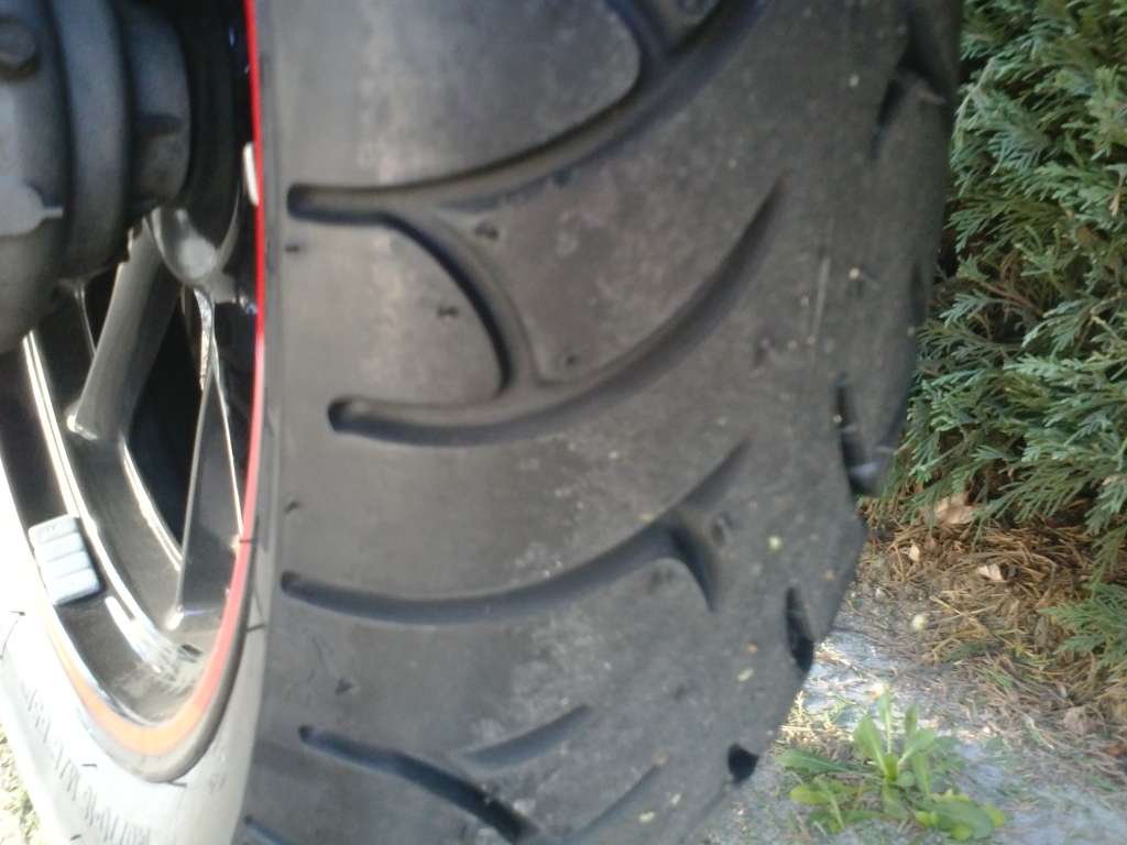

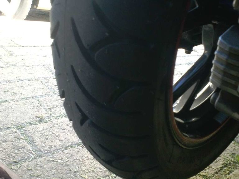

Invitado ddavidmm Publicado 11 de Octubre del 2013 Compartir Publicado 11 de Octubre del 2013 Os pongo unas foteques de las ruedas nuevas para finiquitar el tema. Y tambien queria preguntaros por la fecha de los neumaticos, por que espero haber hecho las fotos a los numeros correctos. jejeje Delantero: Trasero: Y muchas gracias a todossSSSSsssSs. Enlace al comentario Compartir en otros sitios web More sharing options...

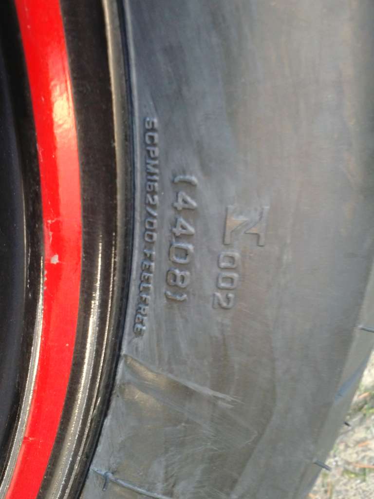

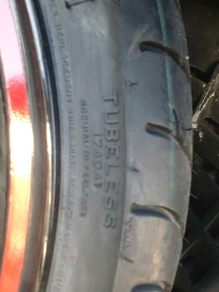

andeu Publicado 11 de Octubre del 2013 Compartir Publicado 11 de Octubre del 2013 No creo que los numeros que sacas en las fotos sean las de fabricacion si son nuevas pues la delantera seria del 2004 y la trasera del 2008 no puede ser . saludos Enlace al comentario Compartir en otros sitios web More sharing options...
pon Publicado 11 de Octubre del 2013 Compartir Publicado 11 de Octubre del 2013 no pueden ser, porque la delantera seria de la semana 74!!, y eso no es posible la trasera por semana podria ser, pero si son nuevas serian muy viejas Enlace al comentario Compartir en otros sitios web More sharing options...
rugicor Publicado 3 de Noviembre del 2013 Compartir Publicado 3 de Noviembre del 2013 Esas gomas tienen pinta de estar mal desde el principio. No os fijais que aún tienen los pelillos que traen cuando son nuevas, concretamente en la zona donde más rueda, lo normal es que esos pelillos duren 3 días mal contados. Busca una cifra de 4 numeros, los dos primeros son la semana de fabricación (del 01 al 52) y los dos últimos son el año, en las fotos q has puesto hay un 4408, que podría ser la fecha (semana 44 del 2008) neumáticos muy viejos que podrían responder al tema de que no se te gasten (cristalizados desde el momento que los empezaste a usar. saludos. Enlace al comentario Compartir en otros sitios web More sharing options...

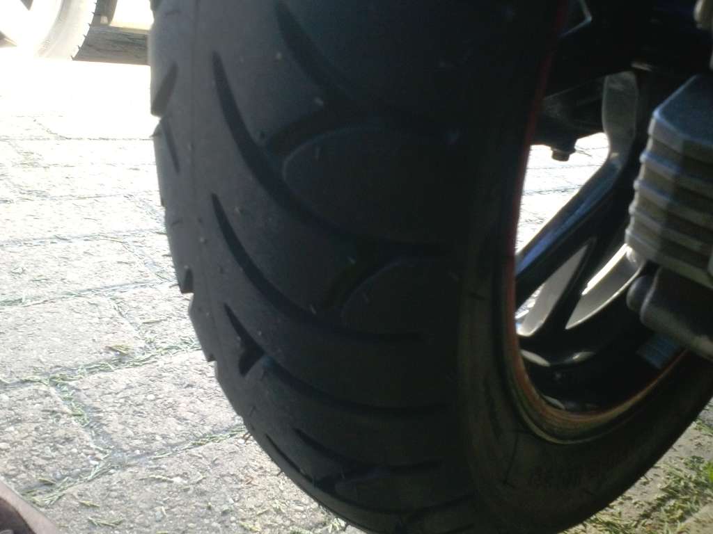

Invitado ddavidmm Publicado 4 de Noviembre del 2013 Compartir Publicado 4 de Noviembre del 2013 Una pregunta a los que tenéis una SD 125 i ABS.En la prueba de esta moto en la revista "Moto 125" ponen que la versión con ABS viene con unas gomas KENDA pero mejores que la versión normal. ¿Es eso cierto? ¿Con las mencionadas gomas las SD se sujetan bien?. Gracias. Este holo es de las PEople GTI. para que te contesten, mejor pregunta en el lugar indicado. Y rugicor el otro dia mire bien las ruedas y ya encontré los numeros de las fechas, las 2 son del 2013. (Las ultimas fotos son de las ruedas nuevas, por eso tienen pelos) Enlace al comentario Compartir en otros sitios web More sharing options...
