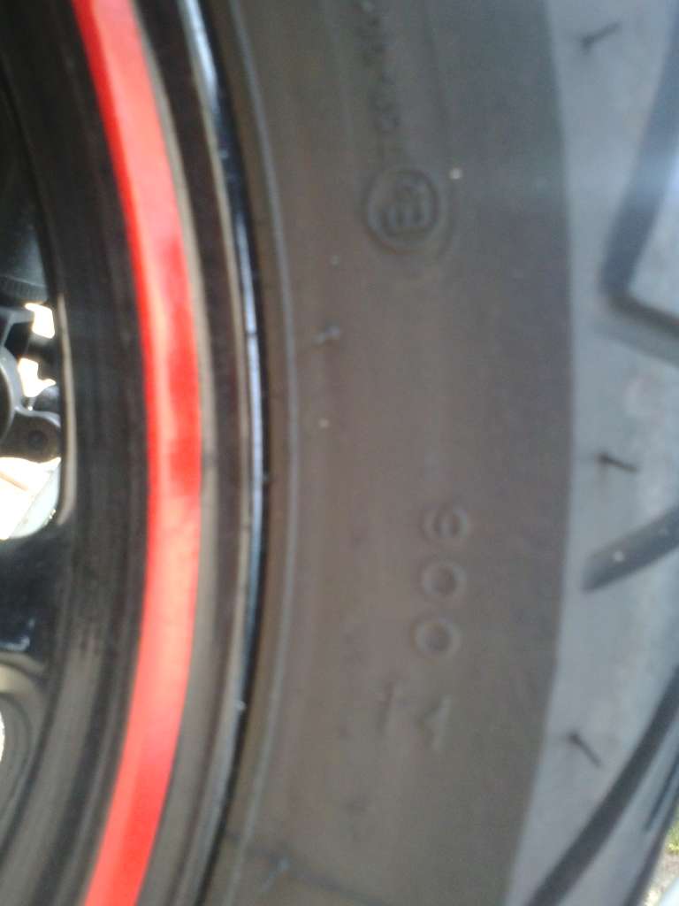

Invitado ddavidmm Publicado 30 de Septiembre del 2013 Compartir Publicado 30 de Septiembre del 2013 :shock: ¿22.000?? eso son muchos kilómetros para una ruede michelin, tienen que ir lisas, ademas no agarraran nada de nada Eso mismo pienso yo, le hare unas foteques para que veais que el dibujo esta intacto, pero creeme, más de 20.000 Kms y como nuevas. Cuando me las montarón el mecanico me enseño tb una referencia que marcaba el año de fabricación y las ruedas estaban fabricadas en el 2011 y montadas a mediadas del 2011. Por lo que descartaria la opción de que me montasen unas gomas muy viejas y estuviesen cristalizadas. (al menos por tiempo de fabricación) raro raro raro... Enlace al comentario Compartir en otros sitios web More sharing options...

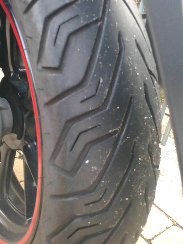

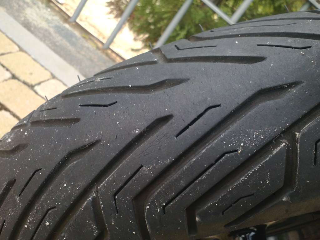

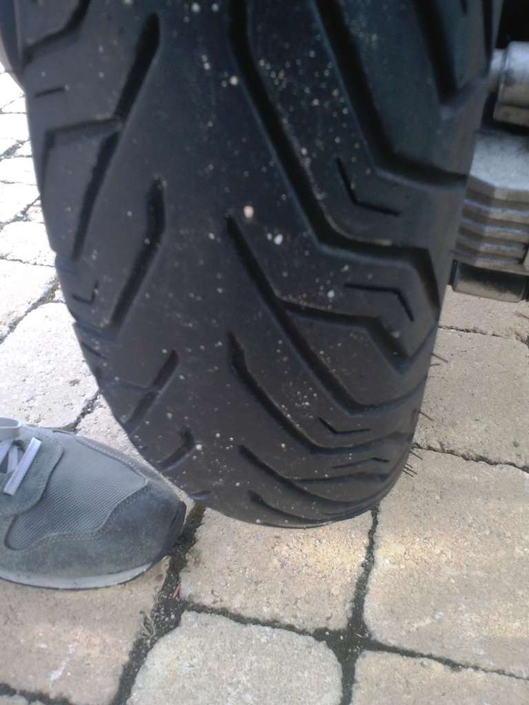

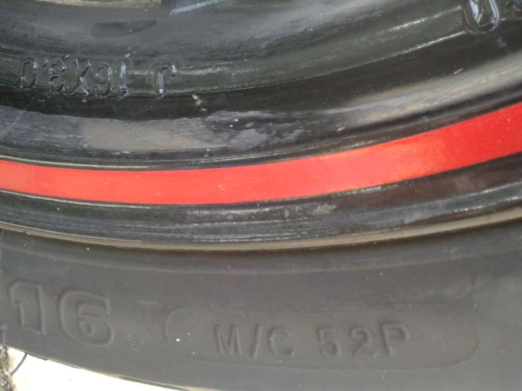

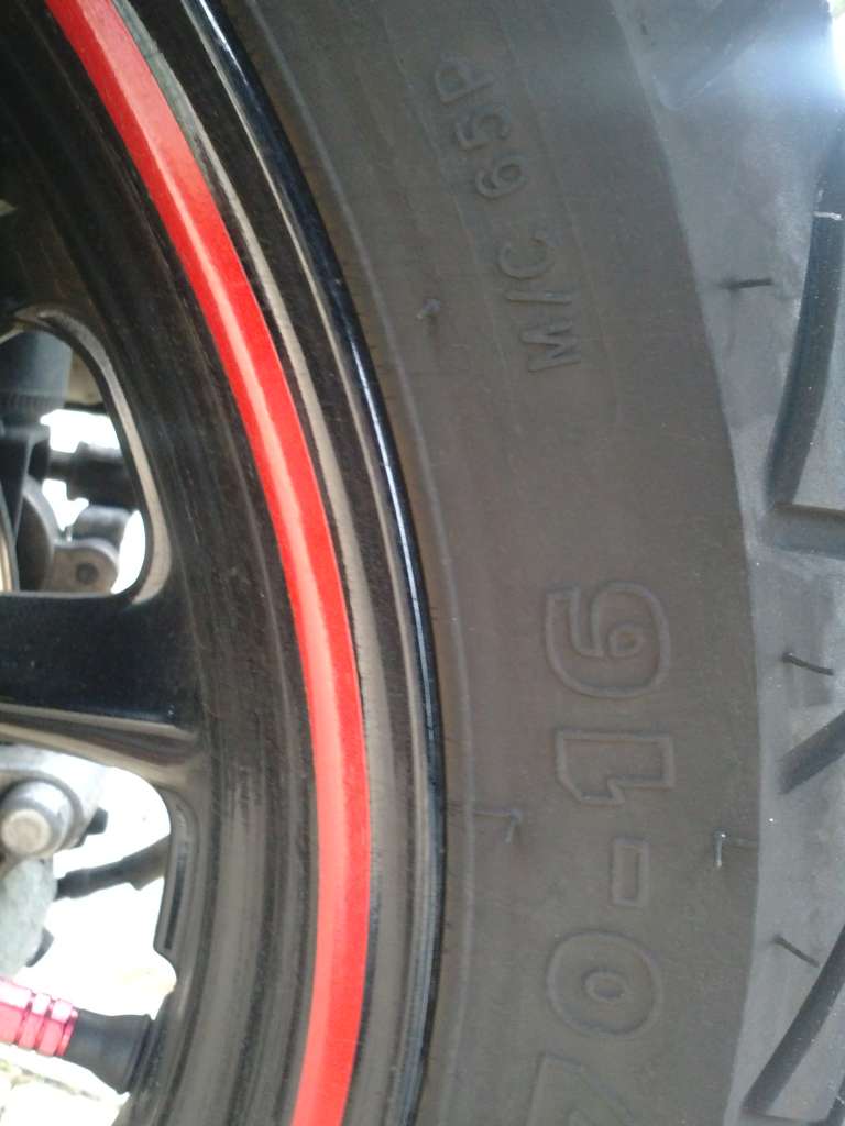

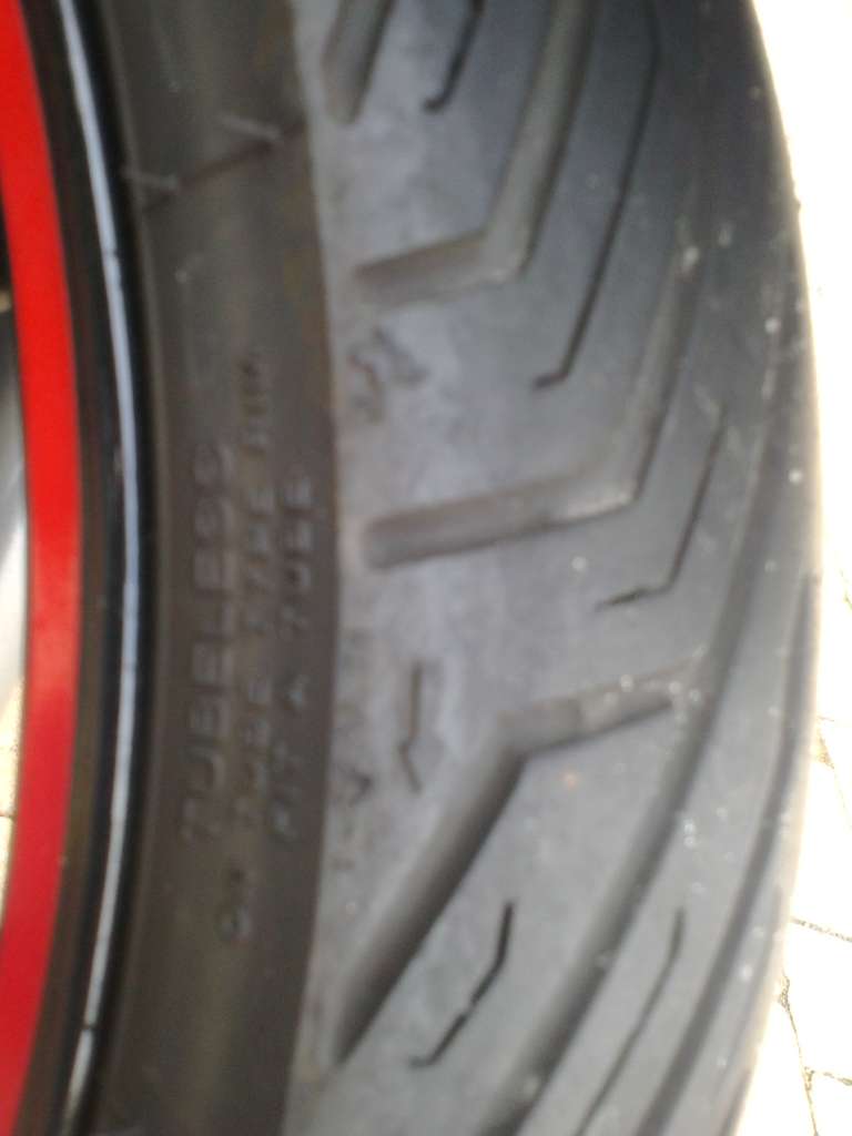

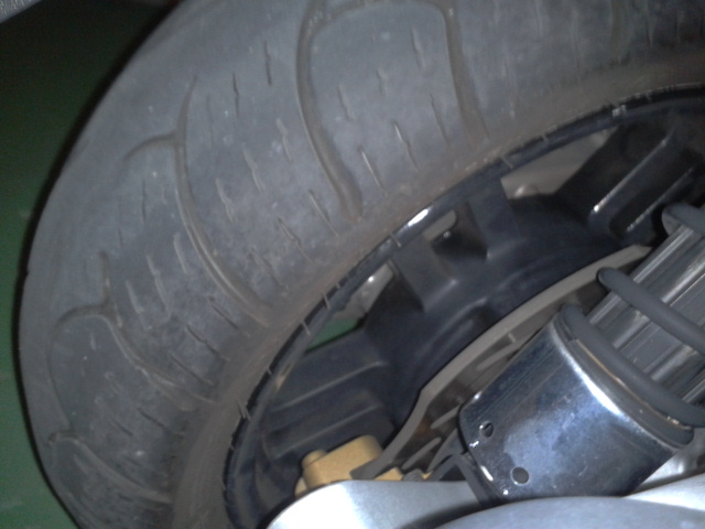

Invitado ddavidmm Publicado 30 de Septiembre del 2013 Compartir Publicado 30 de Septiembre del 2013 Ahi va una de fotos.... (Como hoy ha llovido tiene un poco de arenilla pegada) Rueda delantera: Rueda trasera: Enlace al comentario Compartir en otros sitios web More sharing options...

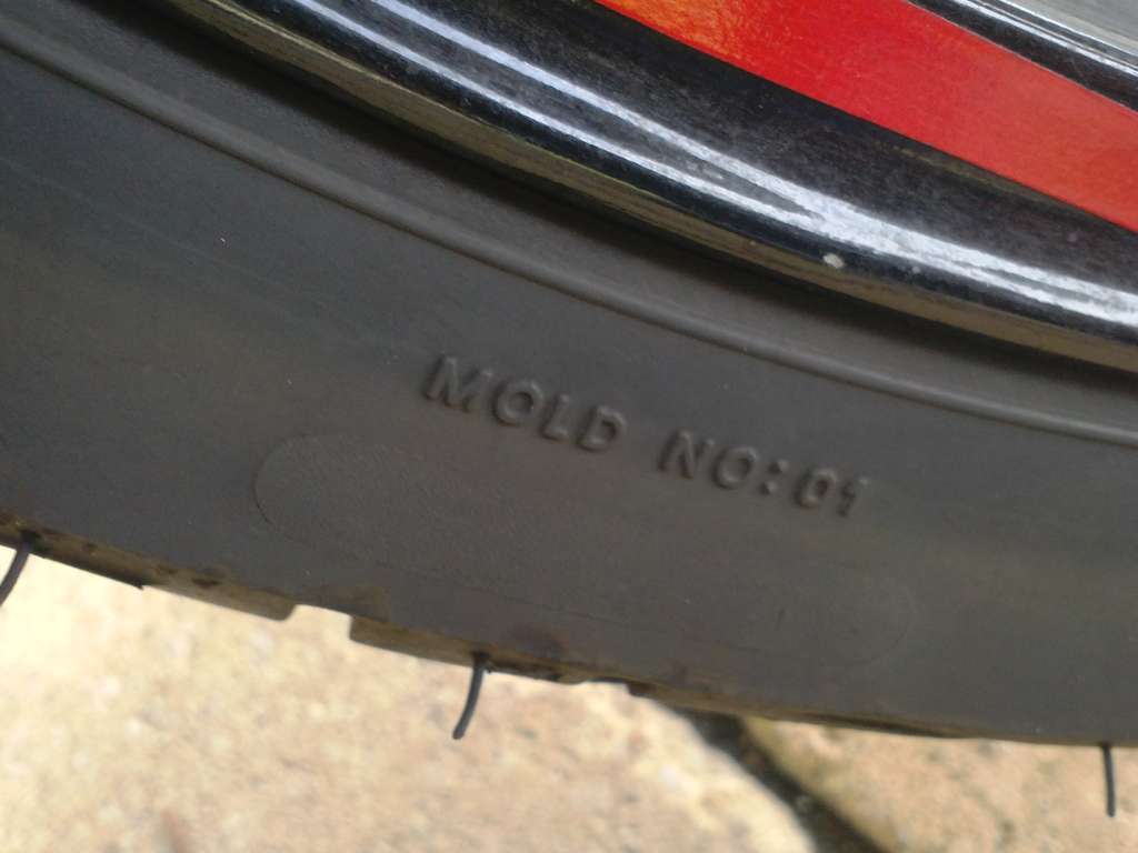

Invitado ddavidmm Publicado 30 de Septiembre del 2013 Compartir Publicado 30 de Septiembre del 2013 Como podreis observer soy un fotografo de cojones. jejeje me parece que los numeros que rpeguntrais son los de la ultima foto, pero no tengo ni idea, yo he hecho fotos a to lo que he pillao. Confirmarme cuales son y si no se ven les hago otra mejor. Pero quien diria que esas ruedas llevan 22mil kms a las espaldas. (y 2 años y medio de uso diario) Enlace al comentario Compartir en otros sitios web More sharing options...
Mito Publicado 30 de Septiembre del 2013 Compartir Publicado 30 de Septiembre del 2013 Si son nuevas, quien diria que tienen 22.000 kilómetros. Yo llevo la michelin city grip y en seco son una pasada, pero en lluvia no me gusta nada, patina hasta en salida la moto, un churro. De todas las ruedas que he probado... Michelin, Pirelli, maxxis, dunlop, metzeler, me quedo con las Metzeler, duran sobre los 13.000-15.000 y agarran muchisimo y en lluvia van bastante bien, suerte que en Murcia la lluvia no abunda que digamos Enlace al comentario Compartir en otros sitios web More sharing options...
Invitado conan Publicado 30 de Septiembre del 2013 Compartir Publicado 30 de Septiembre del 2013 Pues si no fuera por que se ven algunas fisuras y microgrietas diria que son nuevas, tienen todo el dibujo ?????????? raro raro :shock: :shock: Enlace al comentario Compartir en otros sitios web More sharing options...
chisco Publicado 30 de Septiembre del 2013 Compartir Publicado 30 de Septiembre del 2013 Yo también pienso que los tienes cristalizados,y creo que no hay nada para solucionarlo,por que cuando se cristaliza un neumático quiere decir que el caucho,ha perdido adherencia, se transforma químicamente en otro compuesto parecido pero distinto,y esta transformación química hace que el caucho pase de estado elástico a estado cristalizado,ose endurecido,perdiendo todas sus propiedades de agarre. Por lo tanto por mucho que lijes no conseguirás nada,por que ese lijado ya lo esta haciendo el asfalto durante 22000Km, y no ha conseguido nada. Enlace al comentario Compartir en otros sitios web More sharing options...

ki3ke Publicado 30 de Septiembre del 2013 Compartir Publicado 30 de Septiembre del 2013 Posiblemente no esten desgastadas,pero cristalizadas seguro. Por eso no agarran nada de nada. Enlace al comentario Compartir en otros sitios web More sharing options...

johnnynho Publicado 1 de Octubre del 2013 Compartir Publicado 1 de Octubre del 2013 Con ese tiempo, las ruedas deben estar secas. Las gomas pierden propiedades con paso del tiempo, cambio de clima, etc. Enlace al comentario Compartir en otros sitios web More sharing options...
ashrambo Publicado 1 de Octubre del 2013 Compartir Publicado 1 de Octubre del 2013 David esas cubiertas hay que cambiar ya Ya te digo...parecen slics de seco Enviado desde mi MT15i usando Tapatalk 2 Enlace al comentario Compartir en otros sitios web More sharing options...
