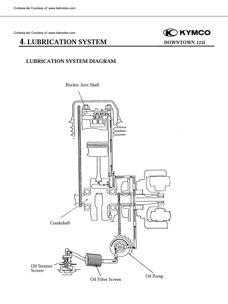

ugena44 Publicado 29 de Septiembre del 2013 Compartir Publicado 29 de Septiembre del 2013 estoy biendo el manual de taller y en el esquema de lubricacion se ve claramente como el aceite hace un recorrido. me imagino que el aceite entra por el centro del filtro y sale por las aletas. de hay pasa a la bomba que es la que lo sube hasta la culata. estoy intentando poner el esquema aqui pero no soy capaz,si lo consigo ya lo pondré. si alguien lo tiene y es capaz de ponerlo que lo haga,este es un tema muy intersante. segun el esquema el aceite entra por un sitio y sale por otro. Enlace al comentario Compartir en otros sitios web More sharing options...

Invitado conan Publicado 29 de Septiembre del 2013 Compartir Publicado 29 de Septiembre del 2013 Viendo el video de antes, yo solo veo una especie de pitorro que es el que entra en el filtro, por ahi entra el aceite, se filtra y ..... ahi esta el tema vuelve a salir por donde entra o tiene otra salida, por que yo no la veo. Si puedes subir el esquema a lo mejor salidos de dudas. Enlace al comentario Compartir en otros sitios web More sharing options...

kiko_moyano Publicado 29 de Septiembre del 2013 Compartir Publicado 29 de Septiembre del 2013 Viendo el video de antes, yo solo veo una especie de pitorro que es el que entra en el filtro, por ahi entra el aceite, se filtra y ..... ahi esta el tema vuelve a salir por donde entra o tiene otra salida, por que yo no la veo.Si puedes subir el esquema a lo mejor salidos de dudas. El aceite entra por el orificio y sale por todas las paredes del filtro ya que son de papel filtrante, o incluso podria ser al contrario, entra por las paredes y sale por el orificio Enlace al comentario Compartir en otros sitios web More sharing options...

torbas Publicado 29 de Septiembre del 2013 Compartir Publicado 29 de Septiembre del 2013 En el alojamiento del filtro hay 2 agujeros...entrada y salida de aceite, una vez filtrado. Yo no sé cual es el sentido de filtrado, pero en el video se ven perfectamente los dos agujeros , el central y otro superior....imaginemos que el aceite "sucio" entra por el agujero central...pasa por el filtro y sale "limpio" hacia la parte exterior del filtro...luego vuelve al circuito de lubricación del motor. Si colocas el filtro al revés, estás taponando la circulación de aceite, pudiendo provocar que alguna parte del motor quede sin aceite y su gripado. Eso es mi opinión...no es una afirmación. De lo que estoy seguro es que el alojamiento del filtro lleva dos agujeros, recientemente hice el cambio de filtros u aceite, y me preocupé de verificar la colocación del filtro correctamente, pues ya había algún comentario sobre problemas por colocar el filtro al revés. Enlace al comentario Compartir en otros sitios web More sharing options...
mpracing Publicado 29 de Septiembre del 2013 Compartir Publicado 29 de Septiembre del 2013 Sí señor el aceite está en el cárter y engrasa lo que es el cigüeñal parte baja de pistón, ahora bien el filtro se coloca antes de la bomba de aceite esta aspira a través del filtro que tiene entrada y salida precisamente para eso filtrar el aceite el cual es empujado a la parte alta del motor recorriendo el circuito interno y engrasando componentes. Si tu taponas la salida del filtro la bomba jira en vacío y esta no podrá enviar el aceite hacia arriba. Mirar este esquema Enlace al comentario Compartir en otros sitios web More sharing options...
Mito Publicado 29 de Septiembre del 2013 Compartir Publicado 29 de Septiembre del 2013 Hola, os comento lo que me pasó a mi y la explicación que me dio Kymco Murcia. En la primera revisión el filtro del aceite se montó al revés, aunque pongas la tapa bien, si la das la vuelta al filtro y pones el muelle y la junta, pero al reves, el aceite no pasa por el filtro. Según me dijeron forma parte del circuito del aceite y al estar taponado el filtro hay una retención del aceite en ese punto, lo cual no llega bien al cilindro, ni la biela. Lo curioso de todo es que a mi se me rompió a los 5.000 kilómetros después de haberme lo puesto al revés... es mas la moto aún andaba, pero hacia un ruido espantoso. Luego vi las piezas y la biela estaba quemada, no llegó a partirse pero cambio de color... Como estaba en garantía pusieron un motor nuevo... pero nunca fue la misma moto... saludos Enlace al comentario Compartir en otros sitios web More sharing options...
Mito Publicado 29 de Septiembre del 2013 Compartir Publicado 29 de Septiembre del 2013 Sí señor el aceite está en el cárter y engrasa lo que es el cigüeñal parte baja de pistón, ahora bien el filtro se coloca antes de la bomba de aceite esta aspira a través del filtro que tiene entrada y salida precisamente para eso filtrar el aceite el cual es empujado a la parte alta del motor recorriendo el circuito interno y engrasando componentes. Si tu taponas la salida del filtro la bomba jira en vacío y esta no podrá enviar el aceite hacia arriba. Mirar este esquema :okey Esa es la explicación correcta, la que me dio el mecanico de Kymco. :okey Gracias mpracing Enlace al comentario Compartir en otros sitios web More sharing options...
chisco Publicado 29 de Septiembre del 2013 Compartir Publicado 29 de Septiembre del 2013 El funcionamiento es el siguiente: La bomba toma el aceite del depósito del motor,el cárter, y lo envía al filtro a una presión regulada, se distribuye a través de conductos interiores y exteriores del motor a las partes móviles que va a lubricar y retorna al depósito o cárter del motor, para reiniciar el ciclo. Enlace al comentario Compartir en otros sitios web More sharing options...
