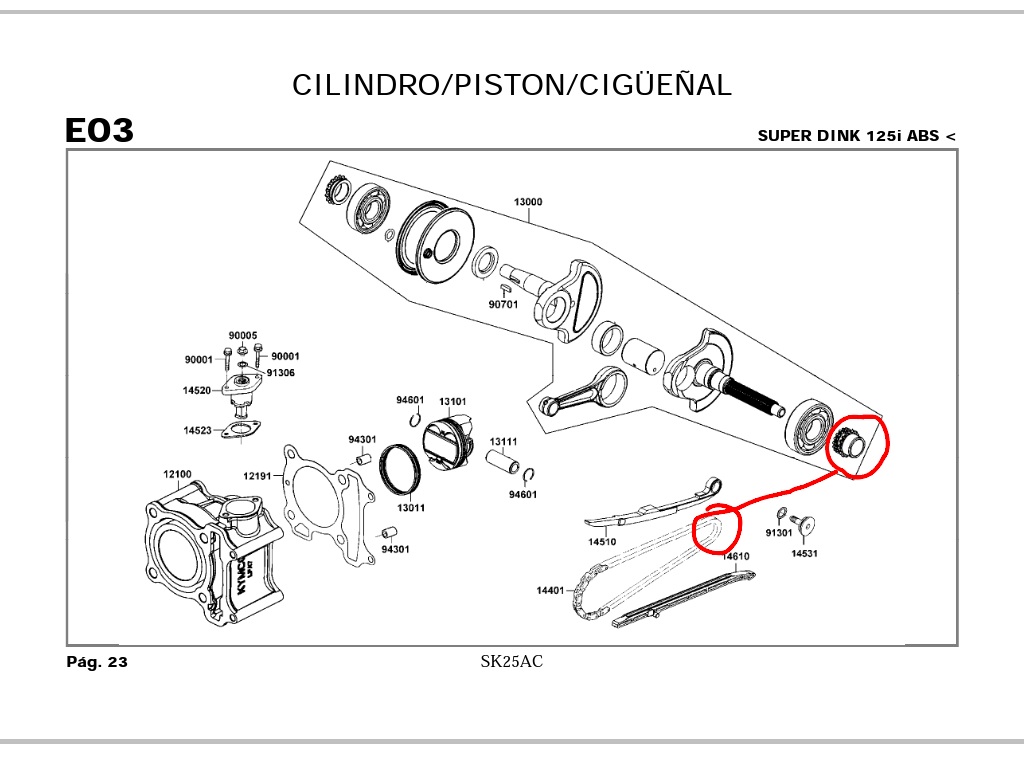

Mito Publicado 29 de Septiembre del 2013 Compartir Publicado 29 de Septiembre del 2013 Y... no pueden ser los piñones de la transmisión?? por que la cadena está puesta, pero no se mueve nada... Enlace al comentario Compartir en otros sitios web More sharing options...
kymcoperico Publicado 29 de Septiembre del 2013 Compartir Publicado 29 de Septiembre del 2013 jolin me leido el tema completo y me quedo un poco descolocao.. como con un simple cambio de aceite a pasado todo eso y eso que estos escooter dicen son sencillos... en fin espero acabe todo bien...ya contaras...por cierto no veo los videos?? ni los enlaces?? como escribo desde un movil a ver si es eso... Enlace al comentario Compartir en otros sitios web More sharing options...
mpracing Publicado 29 de Septiembre del 2013 Compartir Publicado 29 de Septiembre del 2013 Como dice Mito, podría ser esta la avería. Enlace al comentario Compartir en otros sitios web More sharing options...
Mito Publicado 29 de Septiembre del 2013 Compartir Publicado 29 de Septiembre del 2013 En la agility city jamas tendrás ese problema. Es un motor refrigerado por aire y ademas no lleva el filtro de aceite en el circuito. Lo lleva en el tapón de vaciado y es como un dedal que le soplas y listo. Al menos no el problema de un filtro de aceite del revés. Enlace al comentario Compartir en otros sitios web More sharing options...
Mito Publicado 29 de Septiembre del 2013 Compartir Publicado 29 de Septiembre del 2013 Como dice Mito, podría ser esta la avería. [attachment=22818]image_2013-09-29-2.jpg[/attachment] :okey ¡Exacto! eso es lo que tenía en mente mpracing. Gracias por la foto, la he puesto en grande. Si esa es la avería quizá se haya salido alguna bola de la "jaula del cojinete" y haya sacado los engranajes... si no está roto ninguno, va ser solo mano de obra, pero si se ha partido alguno o la corona del cojinete :???: no se por cuanto te puede salir Enlace al comentario Compartir en otros sitios web More sharing options...
