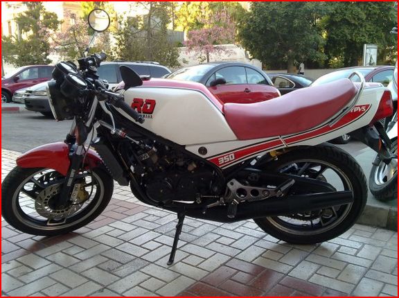

Invitado ulrrich Publicado 23 de Noviembre del 2014 Compartir Publicado 23 de Noviembre del 2014 dimelo a mi que todas las motos de 2 tiempos que tuve gripé la honda mbx hurricane una cagiva mito y una yamaha rd 350cc. Enlace al comentario Compartir en otros sitios web More sharing options...
