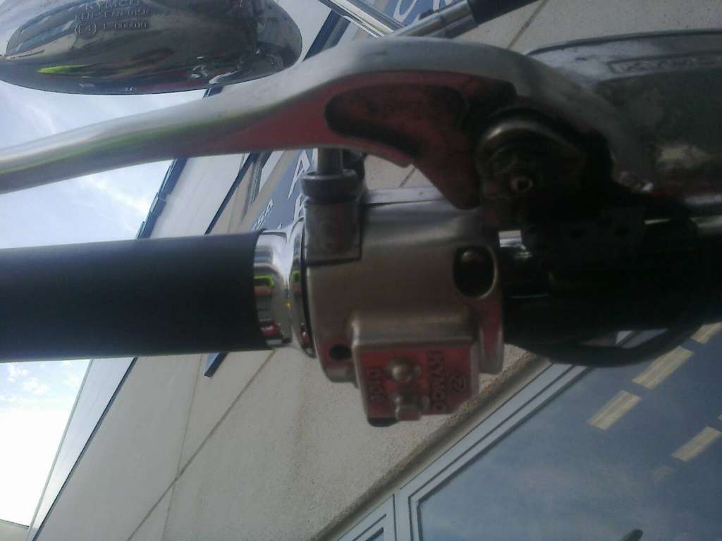

Invitado JORDAN Publicado 23 de Septiembre del 2013 Compartir Publicado 23 de Septiembre del 2013 Como ya he comentado, he tenido un aviso y se me rompió la maneta del freno. ¡Es muy dificil hacerse con una y cambiarla? y ¿cuanto puede costar aproximadamente?. Me hablaron de comprarla en un desguace. Gracias por las respuestas. Saludos Enlace al comentario Compartir en otros sitios web More sharing options...
Invitado conan Publicado 23 de Septiembre del 2013 Compartir Publicado 23 de Septiembre del 2013 Cambiar las manetas de freno es muy facil, tanto si es la del freno de disco como la del trasero de tambor/cable, solo es aflojar la tuerca y sacar la maneta y poner la nueva, si es la del cable, destensa el cable y metes la cabeza en la maneta nueva, abrochas la maneta y despues tensar el cable solo es eso, y si es la del disco, aun mas facil es quitar una y poner otra solo mirar que el pinchito quede en el sitio justo donde tiene que presionar el piston de la bomba, justo de donde sacas la maneta antigua, apretar y ya esta Enlace al comentario Compartir en otros sitios web More sharing options...
rob73 Publicado 25 de Septiembre del 2013 Compartir Publicado 25 de Septiembre del 2013 el procedimiento es ese. por lo que dices es la maneta de freno, por lo que es la maneta derecha, ( ya que la izquierda es del cable del embregue) aunque el procedimento es es mismo. Sólo tienes que quitar la tuerca de debajo de la maneta y sacar el tornillo pasador. el cable con el tope se saca del alojamiento y se mente la maneta nueva. en desguace suelen tenerlo . pero es un producto muy demandado debido a que es lo primero que se rompe en un caida. mírate este enlace para ver si te interesa nueva http://www.recambios-kymco.com/es/motos/ver Enlace al comentario Compartir en otros sitios web More sharing options...
Invitado conan Publicado 25 de Septiembre del 2013 Compartir Publicado 25 de Septiembre del 2013 Gracias por la aclaracion ROB, se me ha ido la pinza y he confundido cable de embrague con cable de freno trasero cuando es "de pie" aunque el sistema para la ñapa es lo mismo esta bien la aclaracion :beer Enlace al comentario Compartir en otros sitios web More sharing options...
