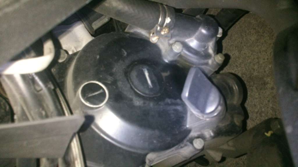

alexsp91 Publicado 13 de Septiembre del 2014 Compartir Publicado 13 de Septiembre del 2014 Hola compañeros, malas noticias hoy decidí irme de ruta por los montes de malaga y todo estupendo. Todo bien hasta que veo que me parpadea el testigo amarillo, error 16 y temperatura al máximo. He tenido que volver a casa apagando, esperando, volviendo a andar 300 metros, etc. Adjunto una foto que me ha parecido sospechos (no se si tendra algo que ver o la mancha es mas antigua). Tambien no se si es raro que la temperatura a tope y el electroventilador parado..) Mi moto es la People GTI. Saludos, Gracias Enlace al comentario Compartir en otros sitios web More sharing options...
paco4990 Publicado 13 de Septiembre del 2014 Compartir Publicado 13 de Septiembre del 2014 uy uy...perece que toca cambiar bomba de agua...uffff Enlace al comentario Compartir en otros sitios web More sharing options...
alexsp91 Publicado 13 de Septiembre del 2014 Compartir Publicado 13 de Septiembre del 2014 la bomba de agua va ahi? ya me dio problemas anteriormente y creo que iba donde esta el tubo justo, esos 3 tornillos... Enlace al comentario Compartir en otros sitios web More sharing options...
paco4990 Publicado 13 de Septiembre del 2014 Compartir Publicado 13 de Septiembre del 2014 pues entoces...me pierdo.... Enlace al comentario Compartir en otros sitios web More sharing options...
