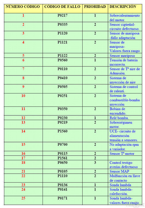

botellax Publicado 23 de Octubre del 2013 Compartir Publicado 23 de Octubre del 2013 fijate cuando des el contacto aparece la senyal de error, pues fijate en el reloj que desaparece y te aparece el icono de la valvula y un numerito ese número es de de código de error la tabla es de la super dink pero los valores parece ser que son los mismos para la xct Enlace al comentario Compartir en otros sitios web More sharing options...
