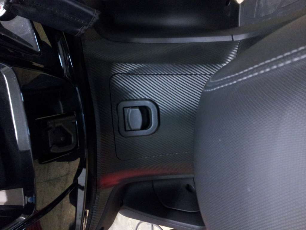

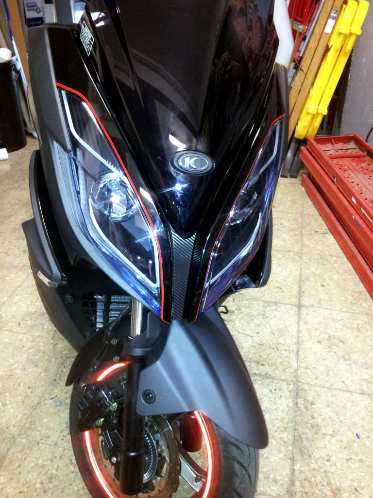

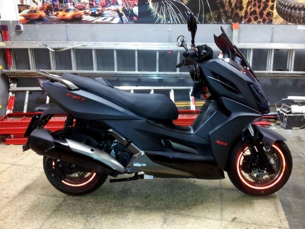

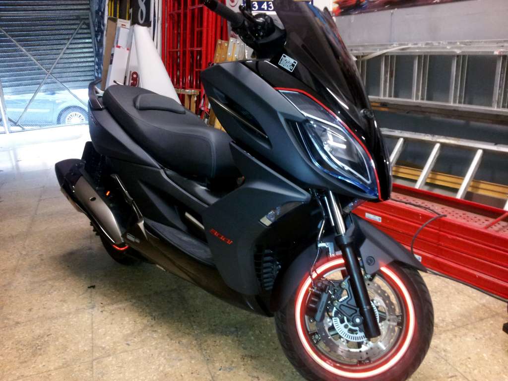

FJSG Publicado 20 de Septiembre del 2013 Compartir Publicado 20 de Septiembre del 2013 Pues eso, unos vinilos por aquí, otros por alla, los 300i y k-xct en rojo y así la dejo. A ver si logro hacerle mejores fotos que interior no luce mucho. Enlace al comentario Compartir en otros sitios web More sharing options...
ICopera Publicado 20 de Septiembre del 2013 Compartir Publicado 20 de Septiembre del 2013 ME encanta la linea roja y la mezcla carbono y negra !!! :banana Enlace al comentario Compartir en otros sitios web More sharing options...

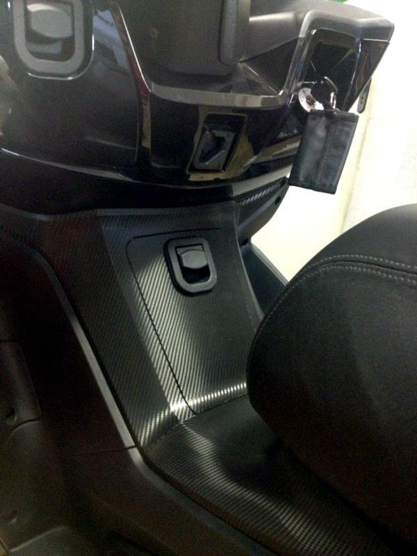

botellax Publicado 20 de Septiembre del 2013 Compartir Publicado 20 de Septiembre del 2013 Me gusta mucho Javi. Te ha costado mucho poner el vinilo en la zona del depósito? Y el de entre los faros? has tenido que desmpontar la cúpula? si es así ¿cómo? Un saludo y enhorabuena por las modificaciones me encantan. Enlace al comentario Compartir en otros sitios web More sharing options...

Zetapop Publicado 20 de Septiembre del 2013 Compartir Publicado 20 de Septiembre del 2013 Que pasada está genial, sin duda un gran acierto lo del deposito porque tiende muchisimo a rallarse, seria de agradecer que explicases comi lo hicistes para poner el vinilo en esa zona. Enlace al comentario Compartir en otros sitios web More sharing options...

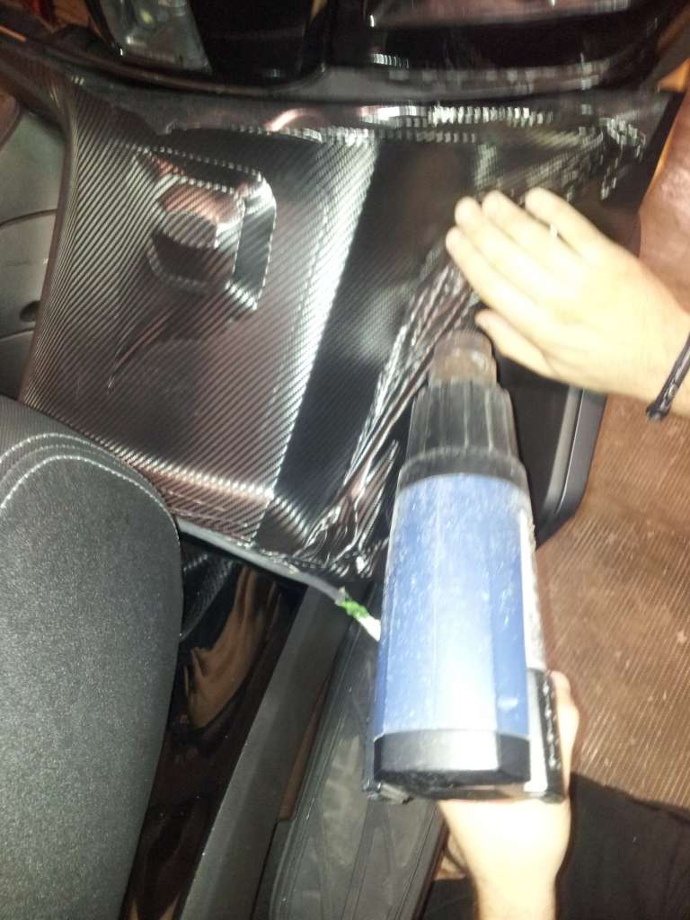

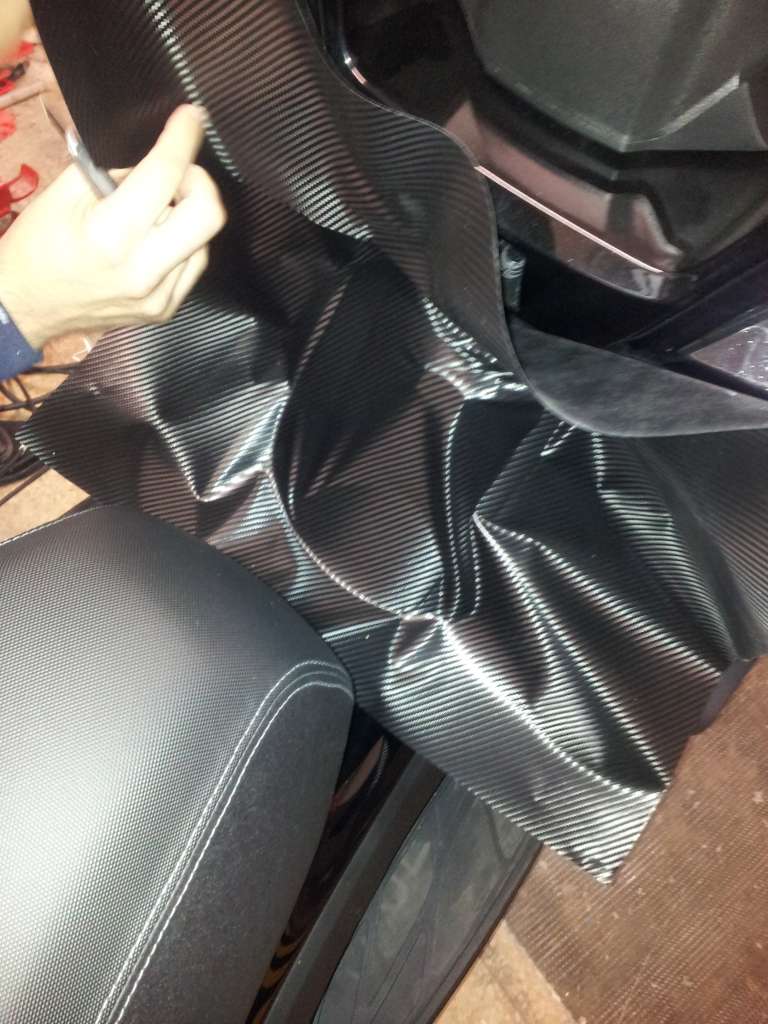

FJSG Publicado 20 de Septiembre del 2013 Autor Compartir Publicado 20 de Septiembre del 2013 Me gusta mucho Javi.Te ha costado mucho poner el vinilo en la zona del depósito? Y el de entre los faros? has tenido que desmpontar la cúpula? si es así ¿cómo? Un saludo y enhorabuena por las modificaciones me encantan. Lo primero... decir que para mi es más fácil porque me dedico a esto, soy rotulista. No he desmontado nada, así que costar cuesta,pero con paciencia y una pistola de calor o secador para ir deformando el vinilo lo puedes ir haciendo y una vez terminado hay que pasar de nuevo la pistola de calor para logar que el vinilo se ponga a 100 grados durante un periodo muy corto de tiempo para evitar que se queme pero para que pierda la memoria y no retorne al cabo de unos días (buscad car wrapping en youtube y veréis vídeos de como hacerlo. Desmontado cuesta menos porque trabajas mejor pero yo prefiero no desmontar que siempre me cargo algo Enlace al comentario Compartir en otros sitios web More sharing options...
FranDH Publicado 20 de Septiembre del 2013 Compartir Publicado 20 de Septiembre del 2013 Ha quedado super guapa, ¿cómo has hecho la línea roja de las ruedas tio? Enlace al comentario Compartir en otros sitios web More sharing options...
FJSG Publicado 20 de Septiembre del 2013 Autor Compartir Publicado 20 de Septiembre del 2013 Eso es el efecto que hace el flash en el vinilo reflectante, sin luz directa son rojas normales Enlace al comentario Compartir en otros sitios web More sharing options...

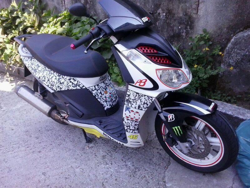

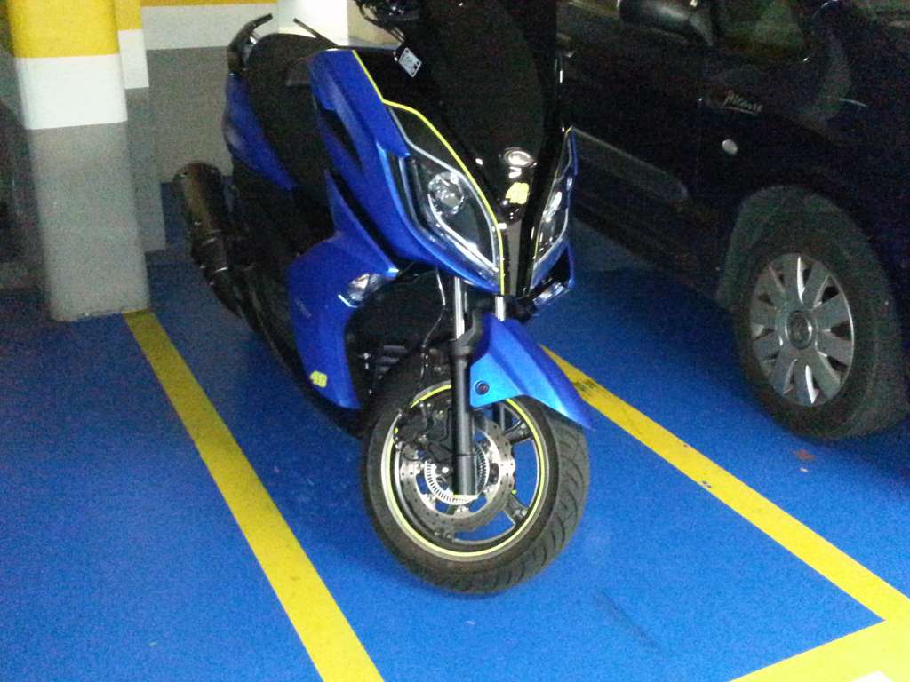

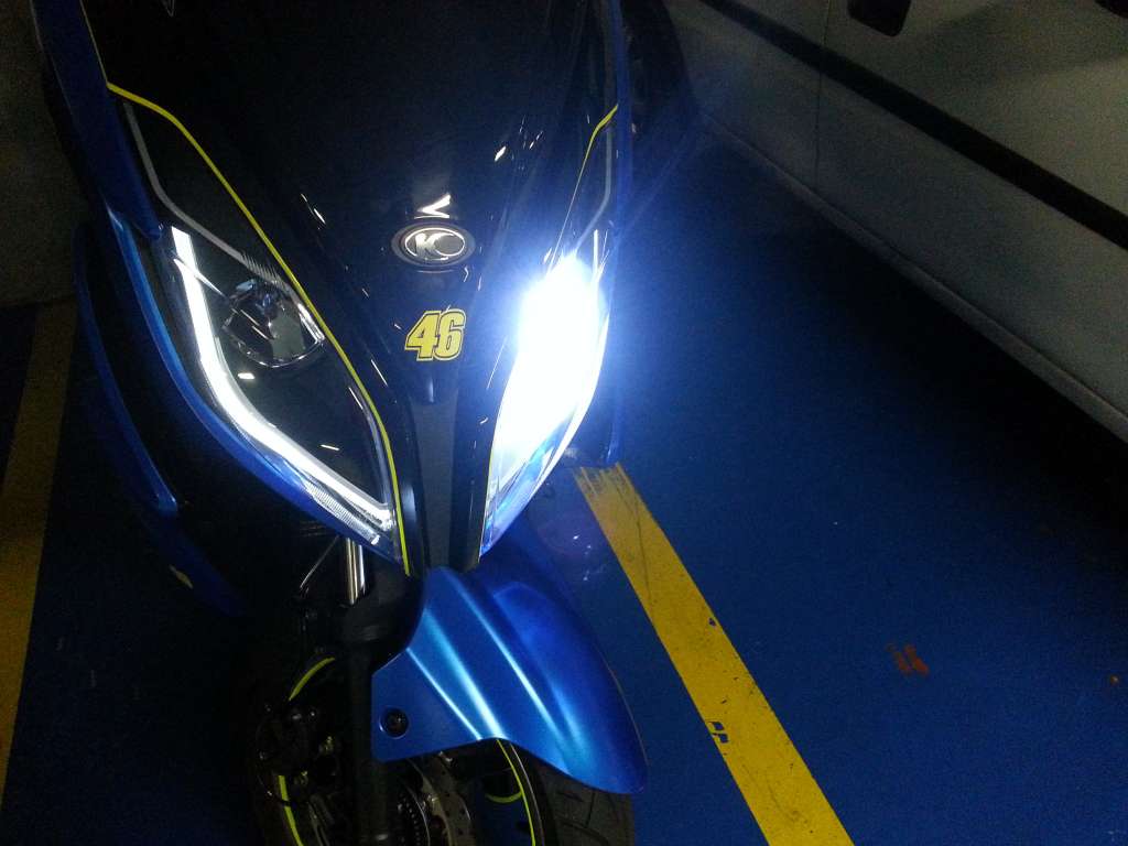

toreto46 Publicado 21 de Septiembre del 2013 Compartir Publicado 21 de Septiembre del 2013 Muy bonita yo tambien le he puesto algo....no abia visto la tulla me gusta mucho lo del vinilo de carbono lo habia pensado pero aun no lo hize pero lo are....te queda genial.os dejo alguna fotillo de la mia.un saludo Enlace al comentario Compartir en otros sitios web More sharing options...
FJSG Publicado 21 de Septiembre del 2013 Autor Compartir Publicado 21 de Septiembre del 2013 Uy me he copiado hemos tenido la misma idea Te ha quedada muy bien la combinación de colores Resaltar las opticas de este scooter sin sobrecargar acentua mucho su caracter deportivo Enlace al comentario Compartir en otros sitios web More sharing options...
javiertxo Publicado 21 de Septiembre del 2013 Compartir Publicado 21 de Septiembre del 2013 Muy chulas os an quedao..me podrias decir donde habeis comprao las cintas de los faros y ruedas y el vinilo..os lo agradeceria si hay alguna pagina. Como se nota que ta mucha gente se decidio por nuestras xct..un saludo Enlace al comentario Compartir en otros sitios web More sharing options...
FJSG Publicado 21 de Septiembre del 2013 Autor Compartir Publicado 21 de Septiembre del 2013 En mi caso el vinilo reflectante de las ruedas 3M en http://www.outletmoto.com/cinta-adhesiva-pro-grip-mp-1176.html la fibra de carbono 3M 1080 y el vinilo fundido 3M serie 80 del filete rojo de los faros directamente de un proveedor mio. Por ahí mirando he visto este sitio http://www.topvinilo.es/ aunque no he comprado nada y no tengo referecias de ellos, pero tiene buena pinta y los precios están muy bien. Yo como profesional os recomiendo la gama 3M pero pica, cuidado con los vinilos termoconformables de otras marcas porque a veces lo barato sale caro y en el caso de la zona del deposito se necesita un vinilo que tenga un alto grado de deformación No es lo mismo forrar un capo o un techo que una zona que se deforma en muchos angulos diferentes y con una profundidad acentuada. Para los menos mañosos siempre esta la opción de pegarlo a trozos....aunque se notaran los empalmes pero tampoco demasiado Enlace al comentario Compartir en otros sitios web More sharing options...
toreto46 Publicado 21 de Septiembre del 2013 Compartir Publicado 21 de Septiembre del 2013 Uy me he copiado hemos tenido la misma idea Te ha quedada muy bien la combinación de colores Acentuar las opticas de este scooter sin sobrecargar acentua mucho su caracter deportivo Jejeje nose quien copio a quien yo entre hoy y fue cuando te la vi...mola mucho.....lo que si que te voi a copiar es lo del vinilonel miercoles se lo pongo jeje Enlace al comentario Compartir en otros sitios web More sharing options...
