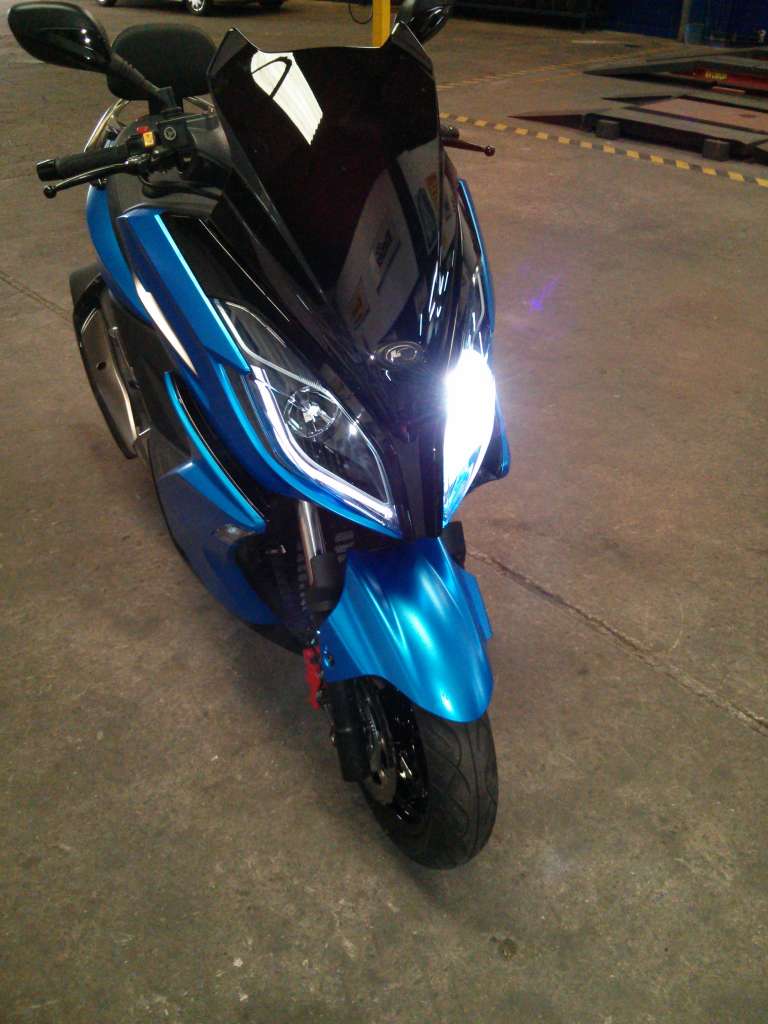

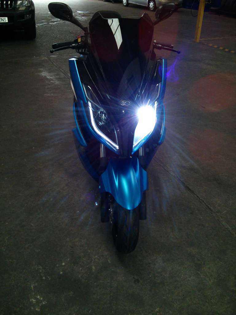

Invitado Danii Publicado 28 de Septiembre del 2013 Compartir Publicado 28 de Septiembre del 2013 Bueno pues aquí está el mío jijiji. He puesto las dos, largas y cortas. Al final no me lo ha puenteado. Le ha recomendado un mecánico que a veces trabaja con ellos que no se lo hiciese, que así era más fácil que se jodiesen las células. Enlace al comentario Compartir en otros sitios web More sharing options...
toreto46 Publicado 28 de Septiembre del 2013 Autor Compartir Publicado 28 de Septiembre del 2013 Te quedo muy wuapa.un saludo Enlace al comentario Compartir en otros sitios web More sharing options...
Aviogt Publicado 28 de Septiembre del 2013 Compartir Publicado 28 de Septiembre del 2013 Muy guapa tio,haber si me pongo con la mia. Un saludo y a disfrutar de las carreteras sin iluminar. Enlace al comentario Compartir en otros sitios web More sharing options...
