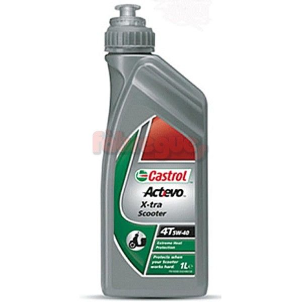

copa Publicado 21 de Septiembre del 2013 Compartir Publicado 21 de Septiembre del 2013 Yo utilizo este http://lubricantes-online.com/Actevo-X-tra-Scooter-4T-5w40 Enlace al comentario Compartir en otros sitios web More sharing options...
jose antonio SYM Publicado 21 de Septiembre del 2013 Compartir Publicado 21 de Septiembre del 2013 "Copa", ese Castrol me parece perfecto. A nuestros scooter se le puede echar "casi" cualquier aceite. Ya que le valen los de coche y los de moto. (que no sea aceite de 2 tiempos ni aceite de transmisión...) Yo en verano uso el Castrol EDGE FST 10W-60 (en el sur hace mucha caló) y en invierno uso el mismo pero 0W-40. Los dos que uso son totálmente sintéticos, aunque con la frecuencia entre cambios ésto no sea necesario. Enlace al comentario Compartir en otros sitios web More sharing options...
copa Publicado 22 de Septiembre del 2013 Compartir Publicado 22 de Septiembre del 2013 Es el que me pareció mejor en calidad precio y hasta hoy sin problemas... Enlace al comentario Compartir en otros sitios web More sharing options...
jose antonio SYM Publicado 22 de Septiembre del 2013 Compartir Publicado 22 de Septiembre del 2013 Ni los tendrás "copa" :okey. Aparte, ése es el único lubricante de moto con la especificación "Jaso MB" (igual que el aceite de coche) que le viene mucho mejor a nuestros motores Enlace al comentario Compartir en otros sitios web More sharing options...
jose antonio SYM Publicado 22 de Septiembre del 2013 Compartir Publicado 22 de Septiembre del 2013 "Copa" me acabo de dar cuenta de una cosilla. NO ES EL MISMO aceite el de la foto que el del enlace que has colgado!! El de la foto es mas adecuado a nuestros motores que el del enlace. Espero que estés echando el de la foto. Hay una diferencia en la clasificación Jaso, y que uno es sintético y el otro es de base sintética... aunque no te va gripar la moto con ninguno de ellos... uno es mejor que otro. Enlace al comentario Compartir en otros sitios web More sharing options...
copa Publicado 22 de Septiembre del 2013 Compartir Publicado 22 de Septiembre del 2013 ups! :oops: Enlace al comentario Compartir en otros sitios web More sharing options...
