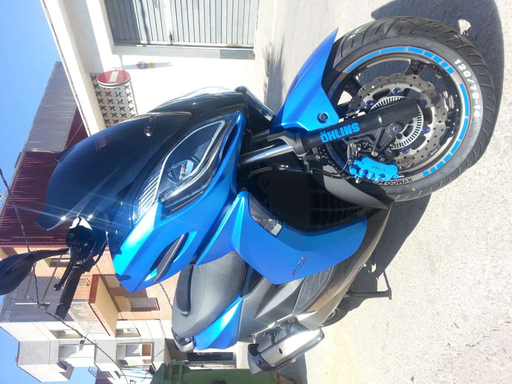

jordi328 Publicado 29 de Julio del 2014 Compartir Publicado 29 de Julio del 2014 Te lo has currado te kedo guapa! Aunke yo las pinte en azul con las letras de kymco k tienen en negro con pincel... Enlace al comentario Compartir en otros sitios web More sharing options...
