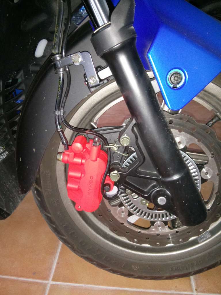

Invitado Danii Publicado 13 de Septiembre del 2013 Compartir Publicado 13 de Septiembre del 2013 Pues nada gente, que llevaba con ganas de pintarlas ya unas semanas y aquí está el resultado. En proceso. Acabado. Bote de spray Titan rojo anticalórico unos 4€. Comprado en una tienda de pinturas. Lo he hecho montado. Es sencillo, solo hay que ser curioso y paciente. Animaos que el resultado a mi parecer merece la pena. :beer P.D.: la trasera no la he podido pintar hoy xD. Enlace al comentario Compartir en otros sitios web More sharing options...

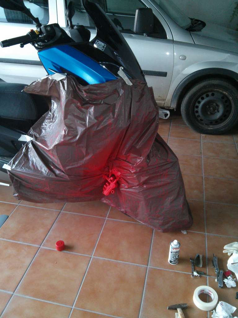

Invitado Danii Publicado 13 de Septiembre del 2013 Compartir Publicado 13 de Septiembre del 2013 Un promotor de adherencia? Que va. Como ya está pintado, se adhiere a esa pintura. Eso creo recordar que se le echaba a piezas de aluminio, y otros materiales. Un lijado con lija al agua de 1000 (con paciencia) un limpiado, desengrasado con disolvente, y a pintar, en capas muy finas. Enlace al comentario Compartir en otros sitios web More sharing options...

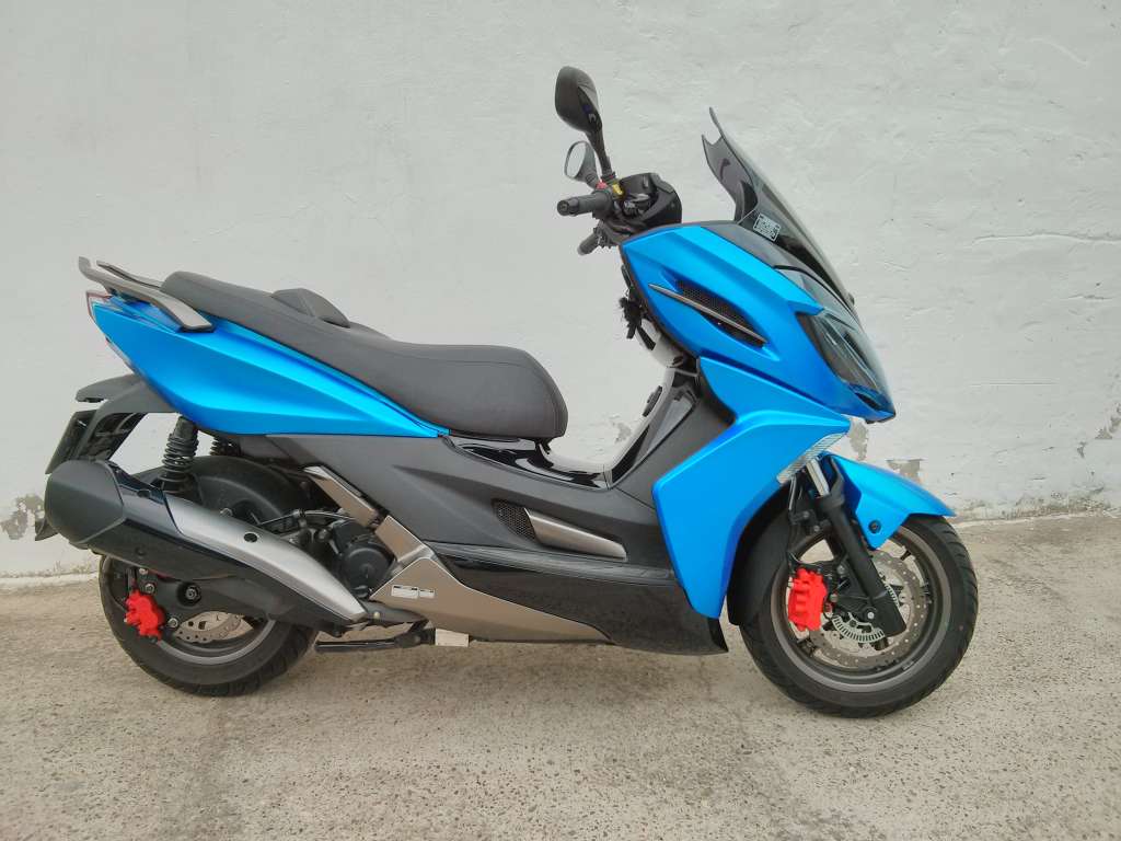

Invitado Danii Publicado 14 de Septiembre del 2013 Compartir Publicado 14 de Septiembre del 2013 Bueno, acabo de terminar el trasero, y este es el resultado :banana Enlace al comentario Compartir en otros sitios web More sharing options...
abhang Publicado 14 de Septiembre del 2013 Compartir Publicado 14 de Septiembre del 2013 Ha quedado curioso, la pinza trasera también se ve llamativa. saludos. Enlace al comentario Compartir en otros sitios web More sharing options...

Invitado Danii Publicado 14 de Septiembre del 2013 Compartir Publicado 14 de Septiembre del 2013 Conan: Si, está pintada entera Spikee5: no es complicado, quitas la dos tornillos, la sacas, le quitas el soporte de la pinza que sale bien. La de delante tiene algo más de faena (quitar un pasador a parte de los tornillos, no es nada) y la de detrás quitas los dos tornillos y los otros dos que lo unen al soporte y sale el soporte con las pastillas. Me alegra que os guste. Transmite algo más la moto con eso pintado. Cada vez me gusta más xD :beer Enlace al comentario Compartir en otros sitios web More sharing options...
VicVela Publicado 15 de Septiembre del 2013 Compartir Publicado 15 de Septiembre del 2013 Me gusta mucho...tomo nota para hacérselo a la mía, pero una pregunta a la pinza de la rueda delantera no las has quitado de la rueda, no ?, la has pintado sobre la rueda puesta. Enlace al comentario Compartir en otros sitios web More sharing options...
Invitado Danii Publicado 15 de Septiembre del 2013 Compartir Publicado 15 de Septiembre del 2013 Me gusta mucho...tomo nota para hacérselo a la mía, pero una pregunta a la pinza de la rueda delantera no las has quitado de la rueda, no ?, la has pintado sobre la rueda puesta. Si tío, la quité, pero solo desatornillado. No le quité ningún latiguillo ni nada, la dejé colgando de ellos. Fíjate en la primera foto como está fuera del soporte. Enlace al comentario Compartir en otros sitios web More sharing options...
spikee5 Publicado 18 de Septiembre del 2013 Compartir Publicado 18 de Septiembre del 2013 Gracias Danii!!! En cuanto tenga tiempo pintaré la mía. Le has dado varias capas de pintura? Es decir, lo has dejado secar unas horas y le has vuelto a dar? Enlace al comentario Compartir en otros sitios web More sharing options...
Invitado Danii Publicado 19 de Septiembre del 2013 Compartir Publicado 19 de Septiembre del 2013 Gracias Danii!!! En cuanto tenga tiempo pintaré la mía.Le has dado varias capas de pintura? Es decir, lo has dejado secar unas horas y le has vuelto a dar? Que va, le daba una capa fina, esperaba unos minutos y la siguiente capa. Como tenía que aguantar la pinza con la mano para que no tocase con la rueda, no iba a estar ahí horas xD. De todas formas hacía calorcito y esas capas finas se iban secando bien. Pero hay que tener cuidado que están secas pero no duras, así que una vez dada la última capa (cuando tú creas que está bien cubierto) esperas un poco a que seque para poder soltarla, pero hay que esperar tiempo para poder montarla. Aunque en el bote pone que para un endurecimiento bueno tiene que estar en el horno de secado a nosecuantos grados tanto tiempo. Así que cuando las monté le di caña a las frenadas y las puse calentitas calentitas xD :beer Enlace al comentario Compartir en otros sitios web More sharing options...
