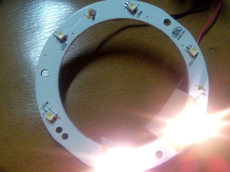

    Ya tengo localizados los dos de cuatro que hay estropeados, intente apretarlos y estuve toqueteandolos pero no se veia nada, no sabia cuales fallaban. Al final puse un tester en continuidad, teniendo el aro desconectado y solamente con la fuerza de las pilas del tester se encendia un led y la pareja se iluminaba un poco en color rojo al tocar ciertas conexiones, por deduccion con los que si funcionaban tengo claro los que estan mal y tengo que sustituir. Gracias. Por cierto, te he enviado un privado. Saludos. Vssss
  3. chengbao
    led fundidos
    Hola a todos. Soy de los que ha tenido problemas con los leds en mi SD, en el faro izquierdo, si estas encima de la moto. El caso es que hasta la semana pasada solo tenia dos apagados y tampoco le daba mucha importancia por el faenon que lleva desmontar el faro, pero se me apagaron otros dos de repente y ya me tuve que poner al lio, la moto sin leds da pena verla de frente. Antes de comprar faro nuevo voy a intentar repararlo pensé, total, no pierdo nada. Es verdad lo que comentan los que lo han hecho, es bastante bastante complicado y tienes que tener mucha paciencia y maña para no romper nada, pero al final lo he conseguido y ya tengo el aro donde van los leds en la mano. Tengo localizados los dos leds que no funcionan y estoy a la espera de conseguir recambios para sustituirlos. Me gustaria desde aqui, dar las GRACIAS en general a todos los que comparten sus BRICOexperienciasMECANICAS en este foro y a Bato en particular por la de los leds. Si alguien mas se decide a desmontar el faro y necesita algun consejo o tiene alguna duda ya sabeis donde encontrarme, compartire encantado mi experiencia. Saludos. Vssss [attachment=40926]IMG_0553.jpg[/attachment]
