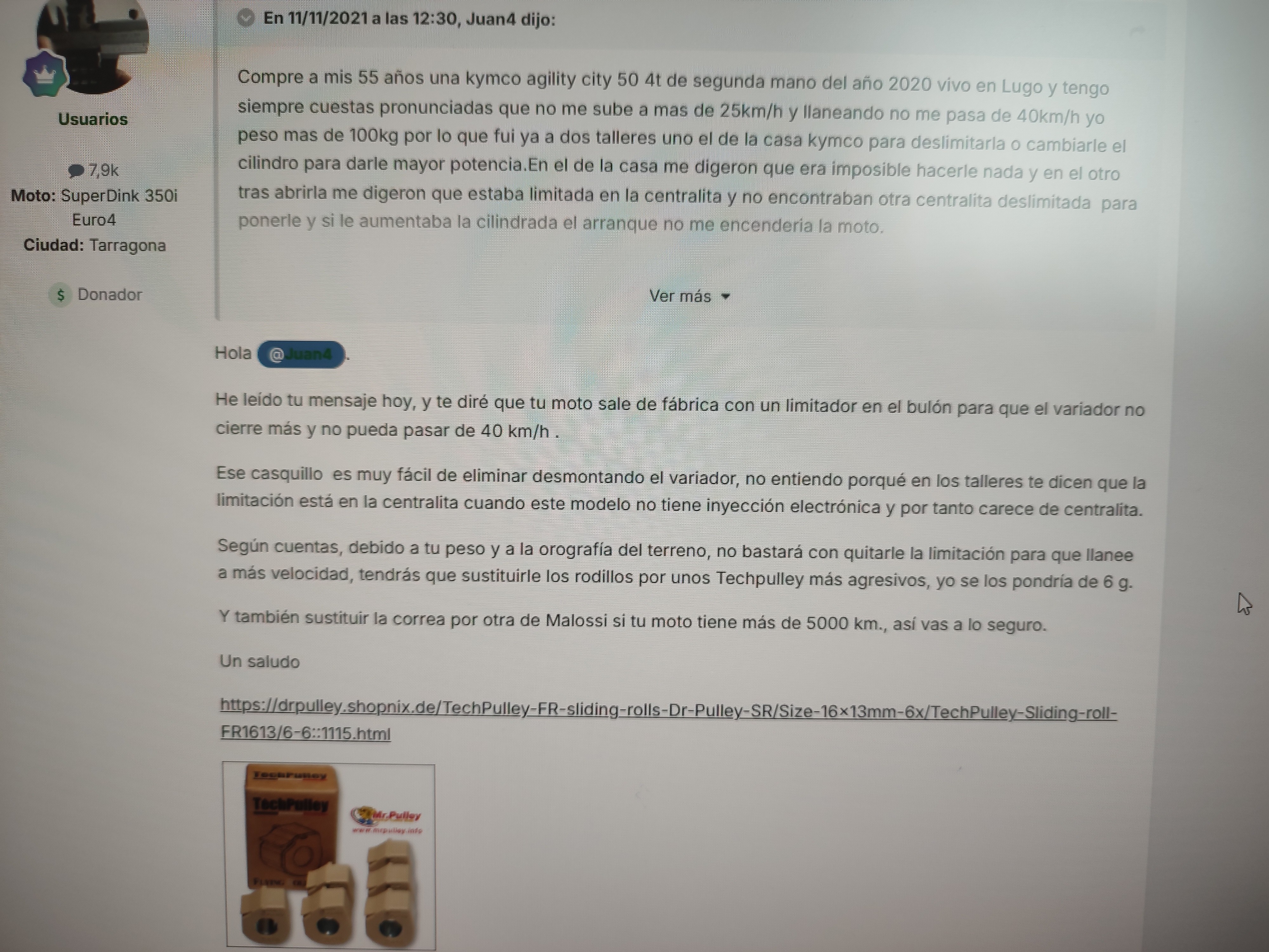

  1. alguien me puede orientar ?en el taller me dijeron que ni cambiando variador ni rodillos mejora.tengo unos tech de 6.5 gr, pero no se si ponerlos. hay algun tope de apertura en el variador original? si es asi donde esta y como anularlo, tambien lei que hay un tope en el acelerador, como se anula? muchas gracias a todos

  3. Cambie los rodillos del variador por rodillos de serie a techpulley 16x13 y la correa por una pollini y la moto no pasa de 40 en llano y de 20 en cuesta ,con lo que va peor que antes

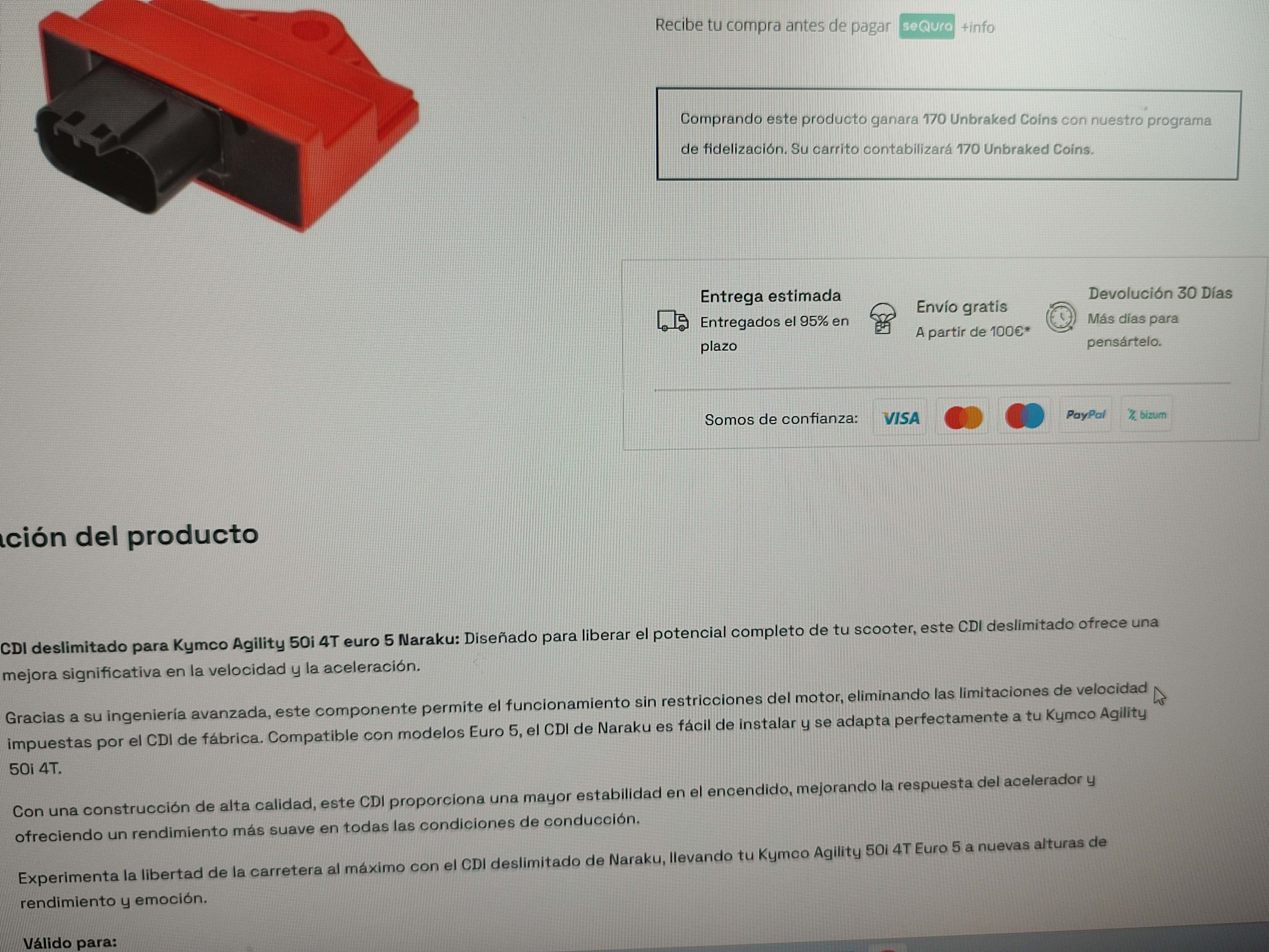

  4. Muchas gracias por la info, me imagino que te refieres a la centralita roja
  5. Encontré estás centralitas pero no sé cuál comprar y si es compatible
