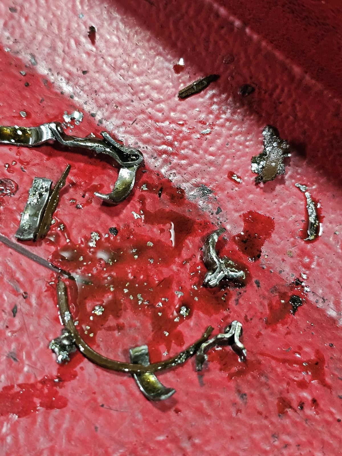

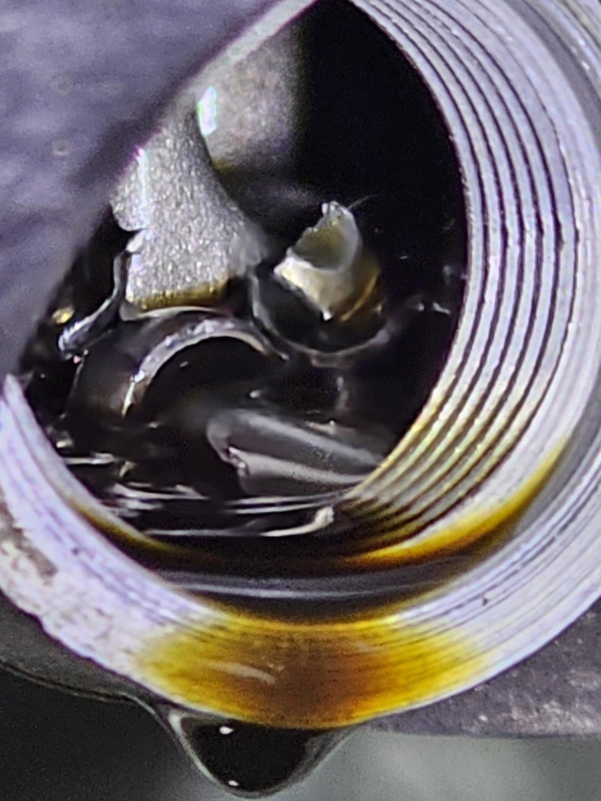

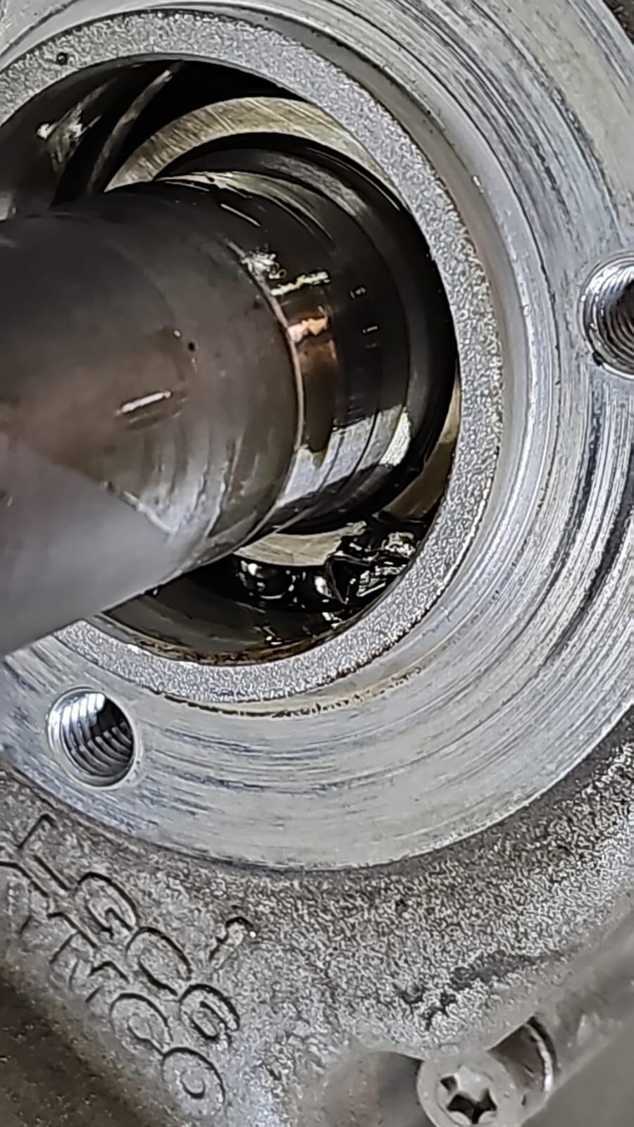

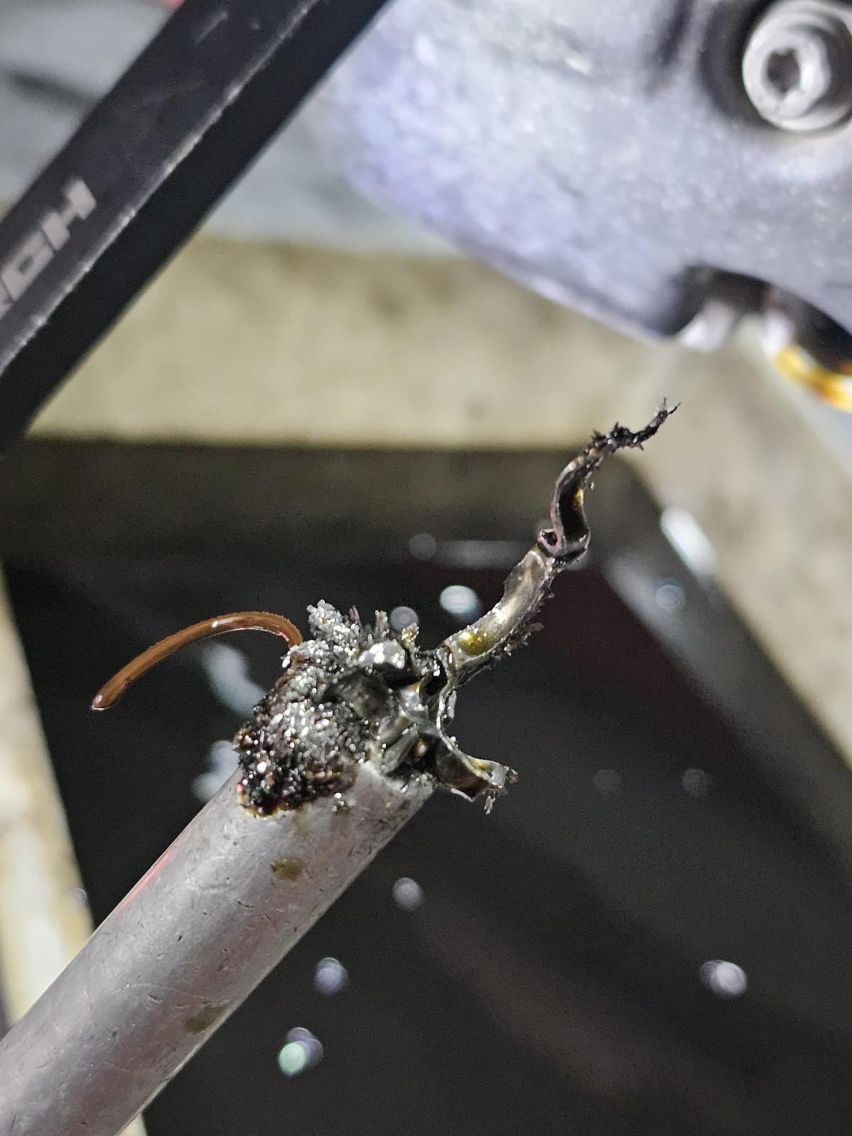

  1. Pues después de mucho tiempo y llegar a desmontar, hemos llegado al problema, un rodamiento del eje de la transmisión, aún dando gracias que los trozos de metal se quedasen en el cárter y no subieran al motor, lo pongo por si le sirve a alguien de ayuda!
