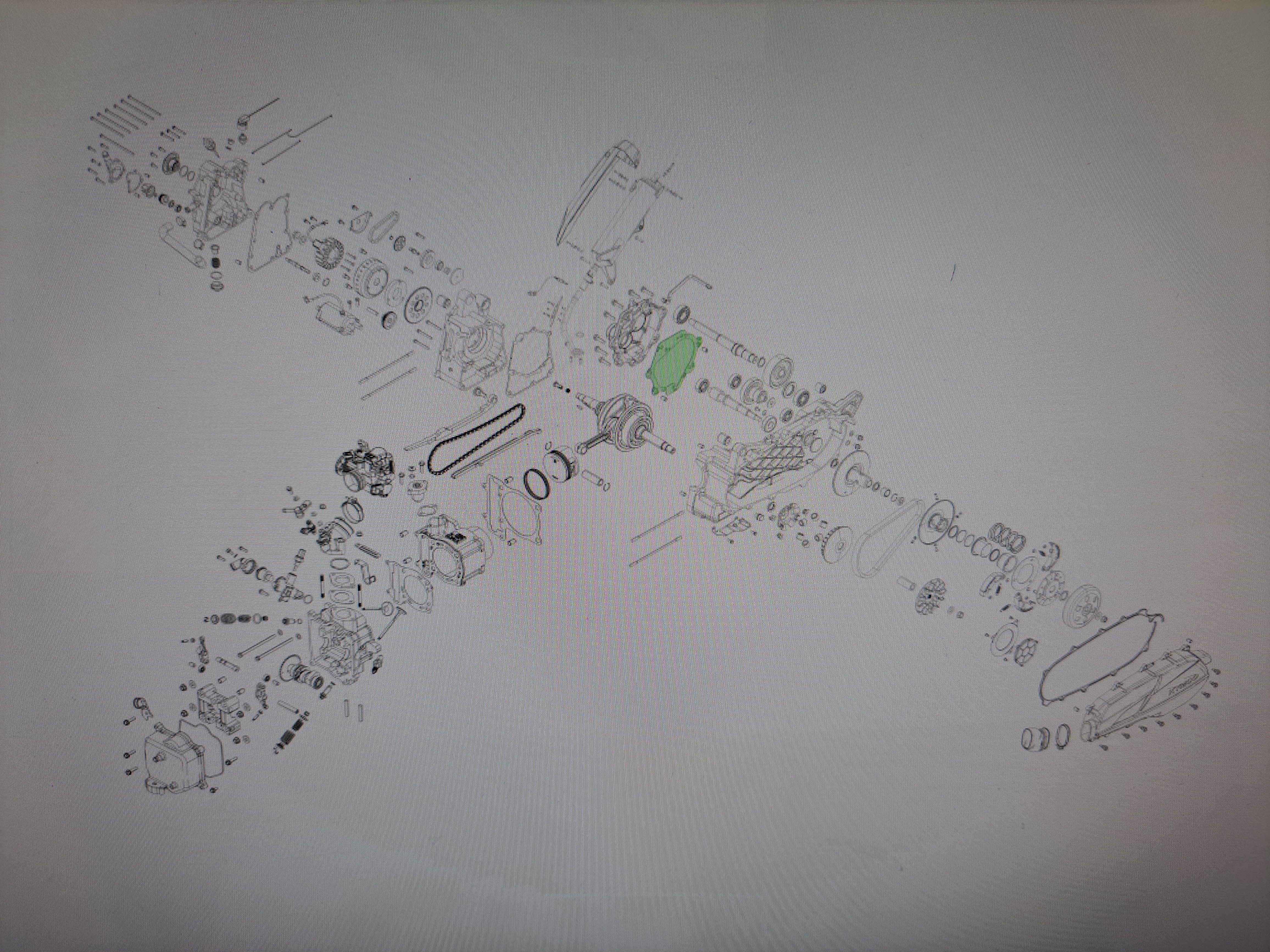

  8. Hola pongo una foto del despiece del motor de nuestra moto ya que no e encontrado nada (o no e sabido buscar bien), está con el móvil a la pantalla del ordenador de ahí que la calidad no sea del todo buena. Un saludo.
