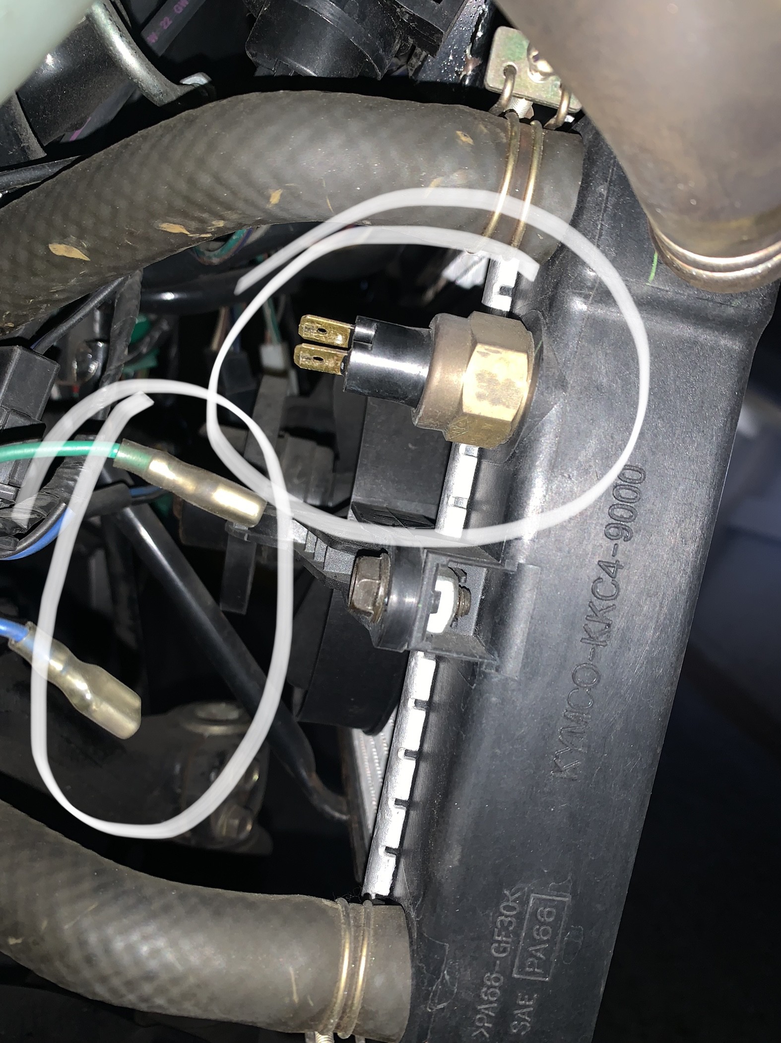

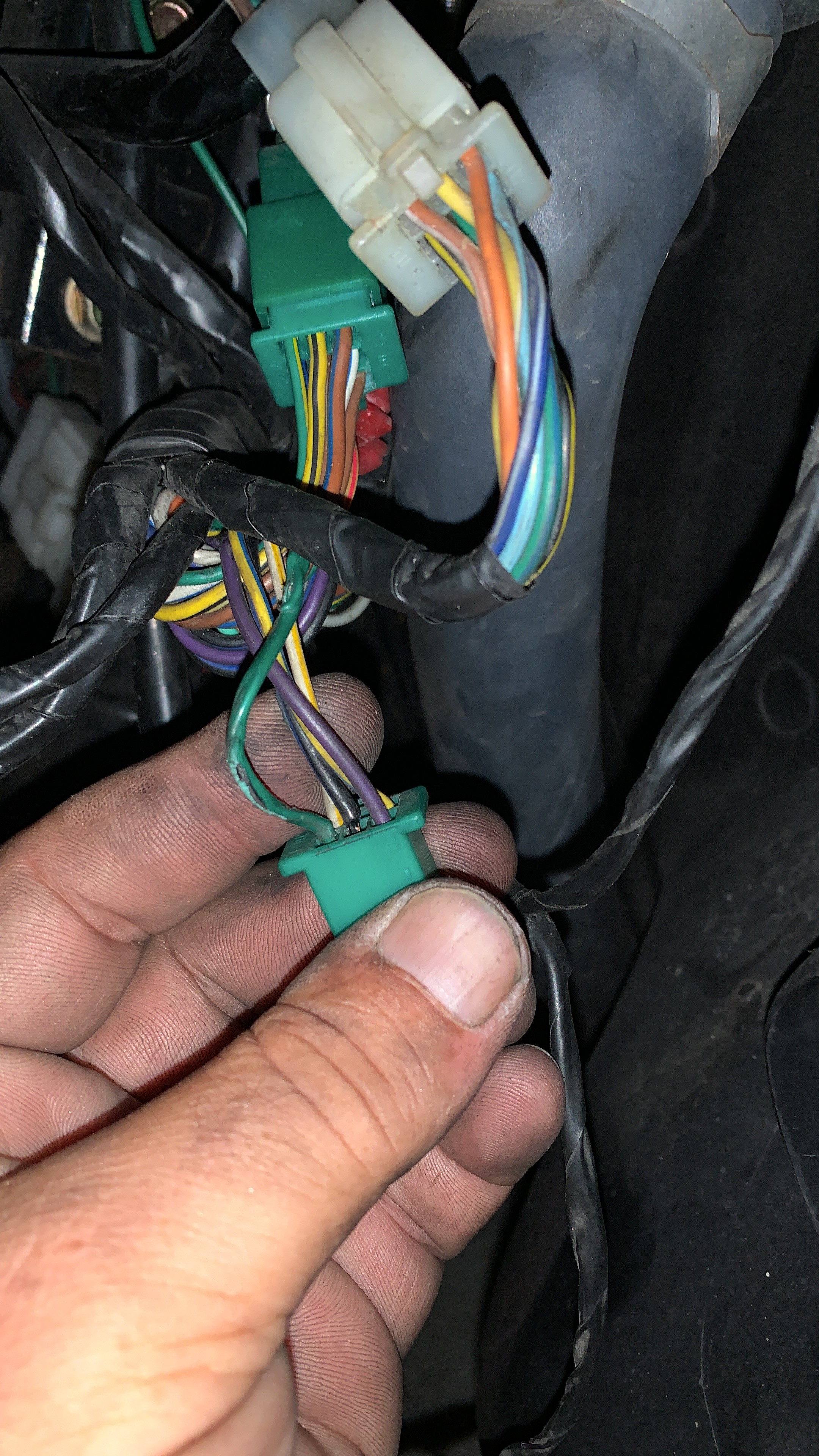

  1. Bueno, voy aclarando… El termocontacto evidentemente estaba KO… El termostato abre y cierra bien y el sensor de temperatura parece que también está ok..(su medida en ohmios cuadra con lo que dice el manual de taller en sus diferentes temperaturas) he encontrado un conector suelto tras el escudo que no tengo ni idea de donde debería ir ya que no tengo ningún otro conector suelto…(he seguido los cables de ese conector y Justo me lleva a dos cosas que no están funcionando… -2 de los 5 cables llevan al interruptor de apertura de espejos. -2 de los 5 cables llevan directamente a los espejos. -Y el último de los cables al sensor de temperatura. Alguien me puede guiar si me falta algún tramo de cable o algún rele que me lleve a la solución? gracias de antemano.

  3. Gracias por tu respuesta, refrigerante y fusibles comprobado, solo me falta comprobar el sensor y el propio cuadro...cuando consiga encontrar ese problema comprobaré si el termostato del radiador funciona o no, pero no me arriesgo a subirla mucho de temperatura para ver si activa el ventilador sin ningún otro indicador
  4. Hola, pido perdón si está puesta la solución en algún lado y yo soy tan torpe que no he encontrado la solución...😓 el problema es ese, no marca temperatura, y dejándola a ralentí los tubos del radiador cogen una buena temperatura y no escucho entrar el electroventilador, por lo que no estoy usando la moto hasta tener funcionando la aguja del cuadro (al menos) y forzar la subida de temperatura para poder comprobar si el termostato del radiador está mal o no... el termostato lo tengo localizado pero no la sonda/sensor de temperatura que activa la aguja del cuadro. donde lo lleva? bloque motor? (con puente entre terminales si funciona el ventilador...) gracias de antemano
