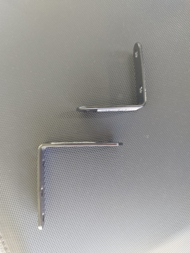

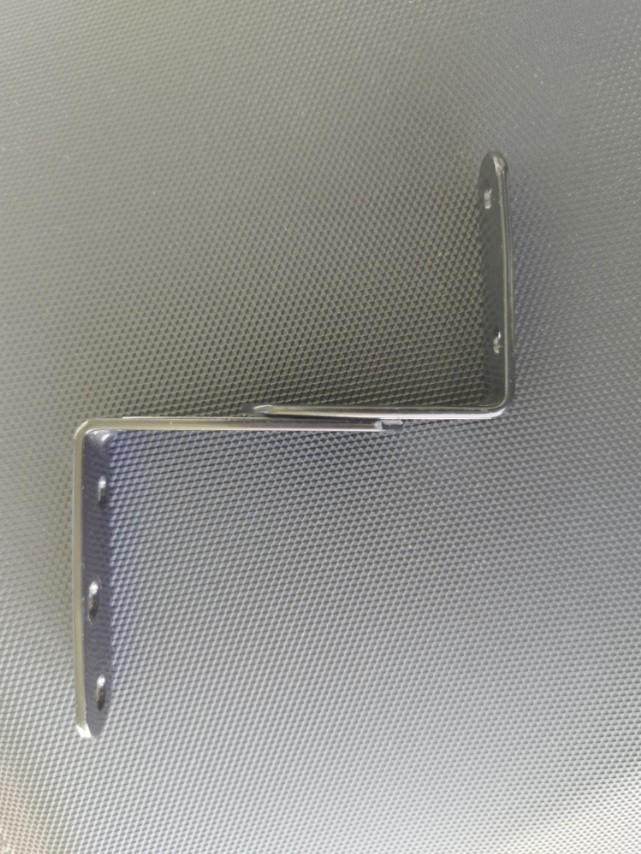

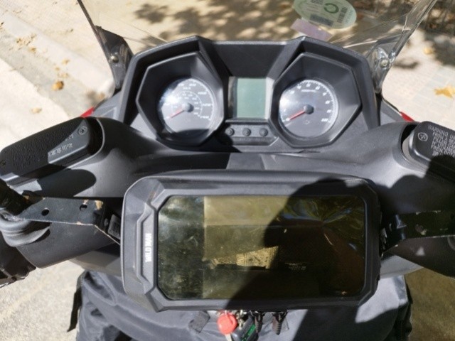

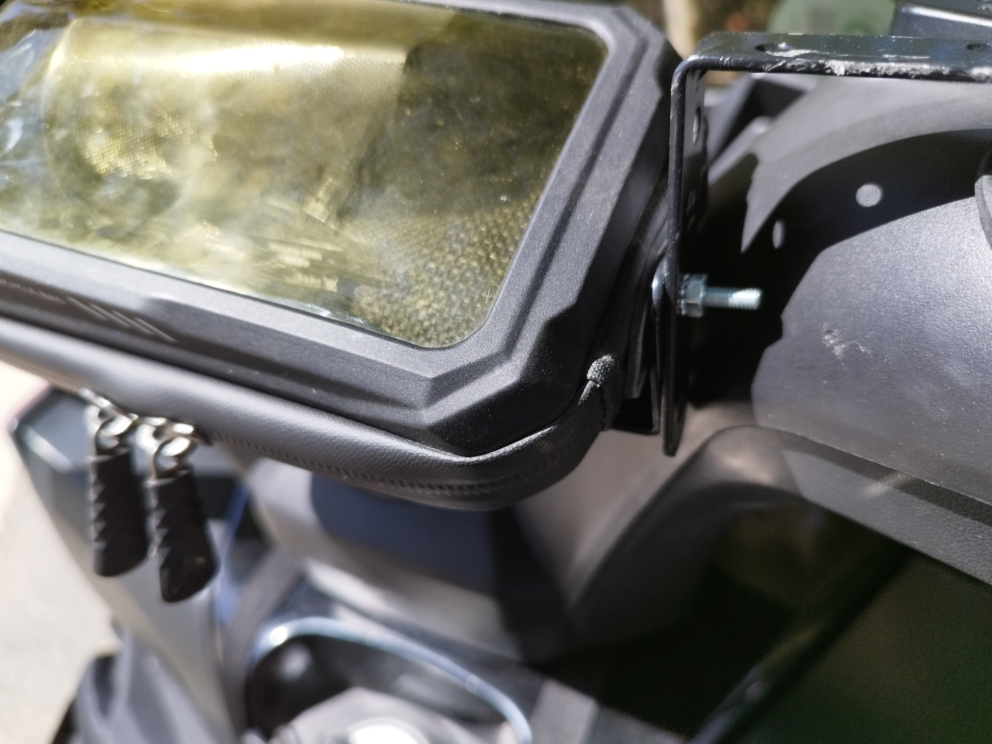

  7. Después de dar muchas vueltas para ver cómo podía montar la funda-soporte estanca en mi superdink he montado este artilugio que he fabricado por 1,50€. Se que hay en AliExpress una barra transversal para colocar de espejo a espejo pero además de parecerme exagerado y caro le tienes que añadir el coste del soporte del teléfono, así que este es mi invento casero que funciona de maravilla. Ah y encima lo he hecho giratorio para poder adaptarlo a otra posiciones si molesta el sol. Como ha sido digamos una prueba, mañana le haré una pequeña modificación con unas palomillas en lugar de tuercas por si me apetece ponerlo y quitarlo en dos segundos y ya de paso le cambiaré los soportes que al ser una prueba los he arañado y un poco y se lo voy a volver a poner pero esta vez ya en condiciones. Costó total del soporte 1,50€ (la funda del teléfono ya la tenía) tiempo de montaje 1 hora teniendo en cuenta que era una idea y he tenido que improvisar un poco.
