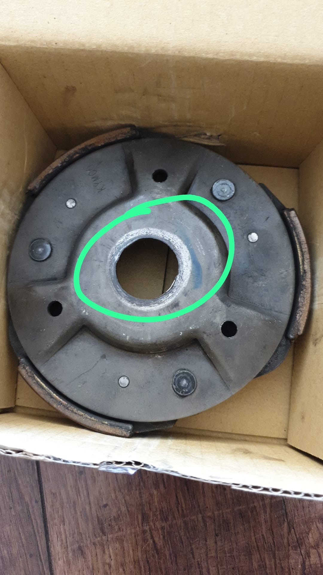

hola de nuevo a todos, os resumo la solucion y problema: despues de desmontar el embrague, y verlo con detalle con un colega entendido, descubrimos que la maza del embrague rozaba con la campana al girar, y esto me comia el embrague ¿como puede ser eso? pues ese era el problema. solucion: le puse una arandela que separara unos milimetros la campana del embrague y despues de unos meses, la moto va como la seda. Espero que esto le sirva en el futuro a alguien de ayuda.

Hola otra vez, ¿sabes cual es el par de apriete de la suerca que presiona el muelle grande? no me queda claro en el manual de taller. en este figura 93.1nm ó 54 nm? creo que son 54, pero no estoy seguro al 100% gracias
hola, entiendo que el par de apriete al tener un muelle que genera presion habria que ajustarlo sin hacer presion sobre el muelle, ¿no? si sujeto el embrague haciendo presion, entiendo q el par de apriete no seria correcto
hola, si, el ruido es como si golpeara e parado sobre la moto. lo del torque de apriete tendre que mirarlo, ya que lo aprete a ojo (no tengo esa herramienta ) abrire la moto de nuevo para ver lo de las letras gracias por la ayuda
buenas noches de nuevo, recupero el tema, porque despues de rodar unos kilometros, noto que aun no va fina. la moto va muchisimo mejor que antes de cambiarle el embrague, pero cuando me paro en semaforos, aunque no se cala, aun hace el ruido como de querer calarse o como que la correa esta suelta (una sensacion rara). 1-¿creeis que cuando bloquee la rueda trasera se dañaria la correa dandose de si? solo tiene 4000 km y parece correcta 2-¿la tuerca que aprieta el muelle grande, hay que apretarla a tope o con estar bien sujeto es suficiente? 3-¿la correa tiene una posicion de colocacion o es indiferente? no veo flechas que indiquen direccion 4-seria bueno darle algo de grasa en el barra pasador que hace el juego del embrague gracias de nuevo
Hola de nuevo y feliz años para todos. ya he abierto la caja de pandora y he visto el problema que tenia. Efectivamente era el embrague, la pieza central de la maza del embrague que tenia que ser cuadra, estaba redonda. Seguramente cuando se bloqueo la rueda trasera y force el arranque, me termine de cargar el anclaje de la maza. El muelle grande del embrague habia perdido algo de fuerza, pero tampoco excesivo. Resumiendo, he cambiado la maza y el muelle central y parece que ya va bien (cierto es, que solo la he probado 20 minutos). Muchas gracias por toda vuestra sabiduria.
hola a todos, Lo primero, gracias por vuestro interes. al final, la tenia en medio de una zona poco segura, por lo que he vuelto con un arrancador y opte por arriesgarme. La he subido al caballete y con un arrancador logre arrancarla. La rueda giraba sola sin acelerar, sin poder frenarla y sonaba mal, por lo que la acelere y termino liberandose la rueda trasera y empezo a funcionar correctamente. Tengo claro que el problema volvera. He ido con cuidado y la he podido mover hasta mi domicilio correctamente. La moto la arranco, y aguanta perfectamente al ralentí. Todo el problema empieza en cuanto empiezo a rodar y frenar. Con esta novedad creeis que aun es cosa del embrague? lo desmontare para ver si veo algun muelle dañado y poder cambiarlo En el foro de la superdink 125, veo que a un tipo le pasaba lo mismo de calarse al parar y lo soluciono reglando las valvulas ¿creeis que esta opcion tambien podria ser motivo en mi caso? la bateria, he visto que esta bien, he medido la carga al ralenti y daba 13,7 Gracias de nuevo
ok, gracias
