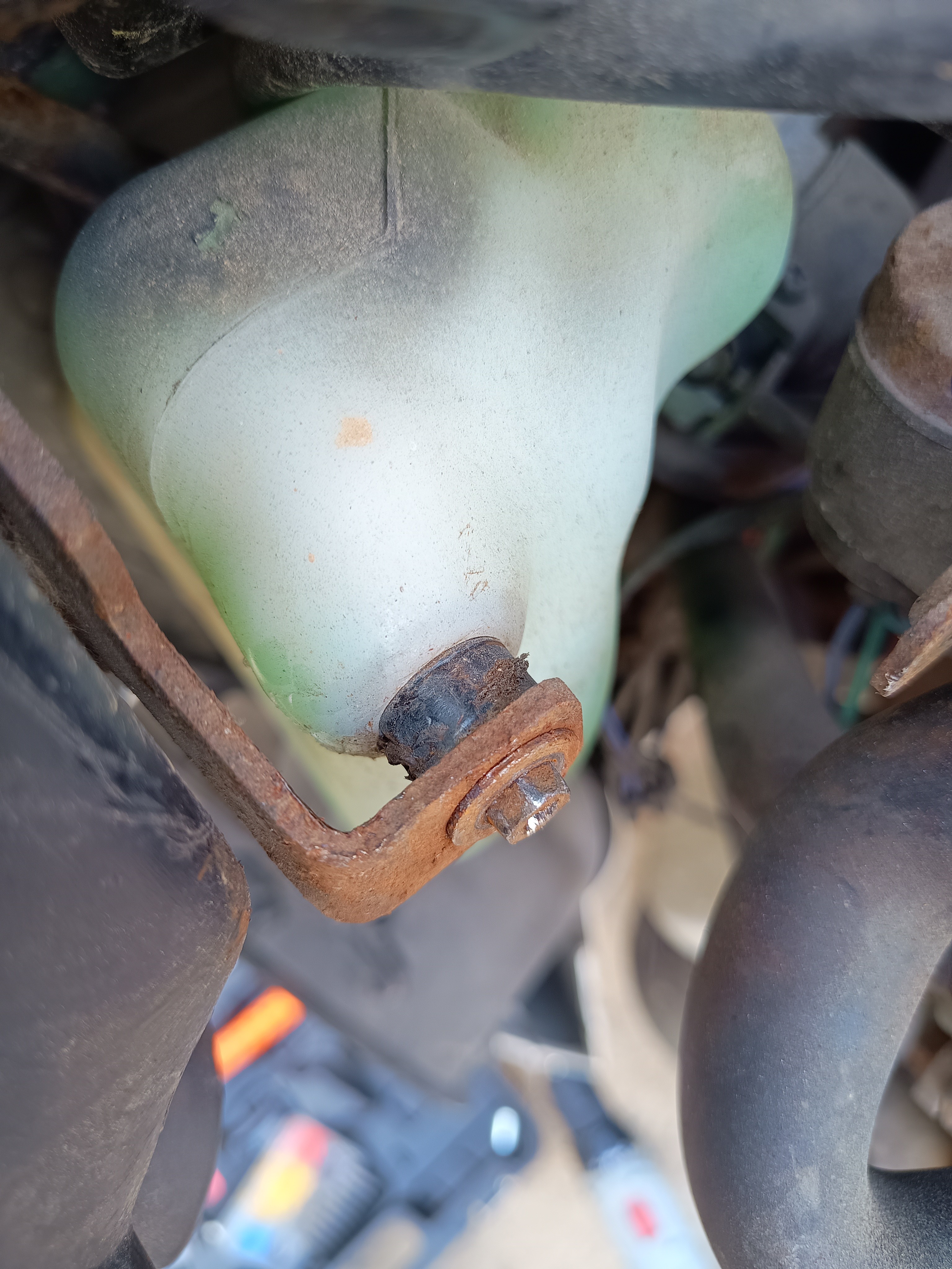

Tengo una Kymco Grand Dink 125 del 2006, de las antiguas, y necesito sacar el vaso de expansión para hacer un arreglo.

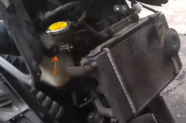

Lo que me pasa es que el tornillo de delante, el que está al lado del tubo del radiador, está encalladísimo... Se mueve pero no va hacia afuera.
Estoy pensando que quizás no lo estoy sacando bien, desenroscándolo como un tornillo normal, y que quizás tenga que apretar la goma negra que envuelve el cuerpo del tornillo para que se desenrosque.... o a lo mejor haya una tuerca del otro lado, dentro del radiador, aunque lo dudo bastante, pero no sé... ya no sé qué más hacerle sin romperlo (el tornillo que marca la flecha roja en la imagen de abajo)... ¿debería desenroscarse sin más, como cualquier otro tornillo? ¿o tiene truco?
