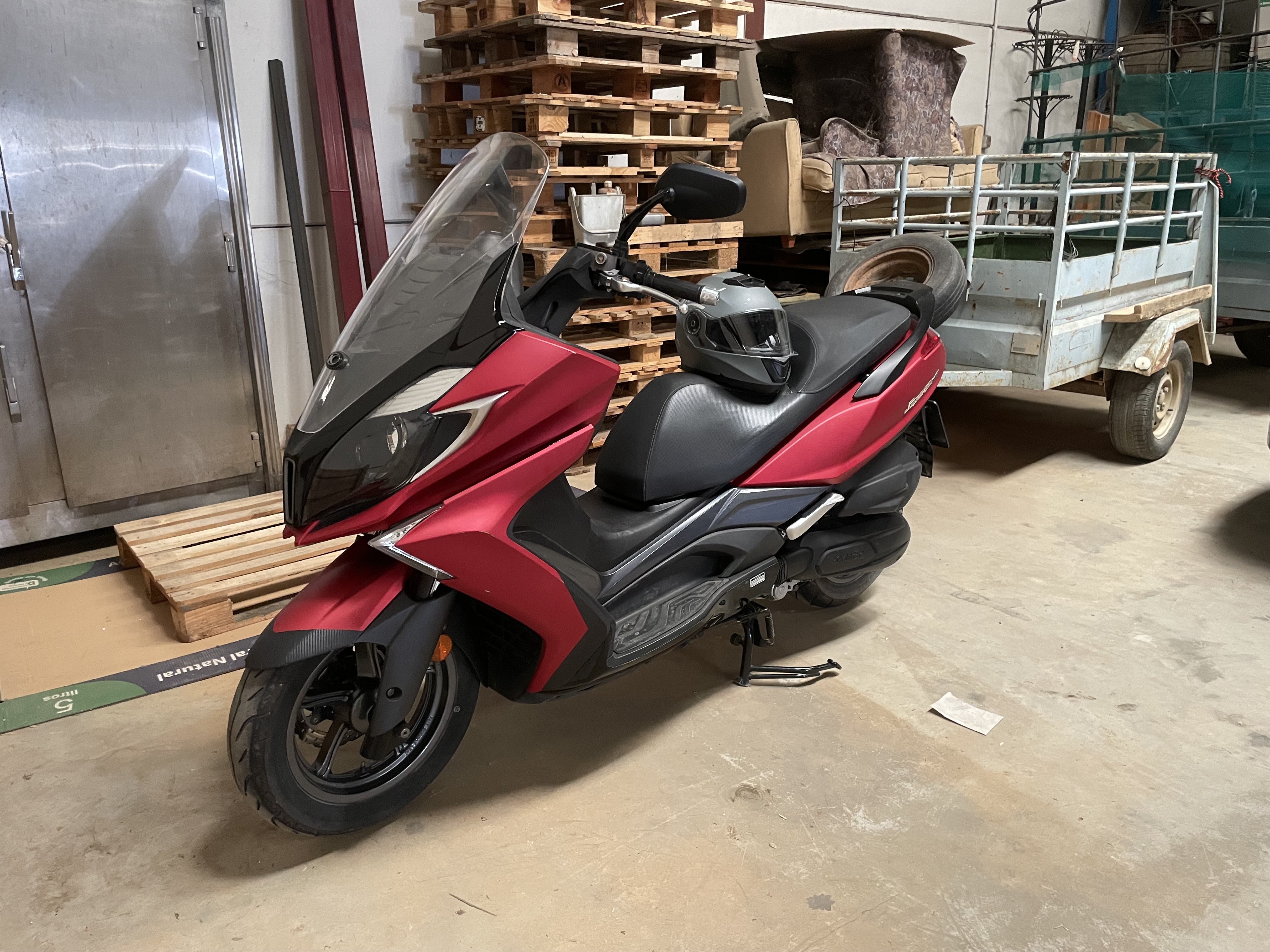

  1. En mi casa tengo una buena colección de techpulley, de 12,5-13-13,5 y los he alternado mezclado pesos y de más (haciendo pruebas de 300-400km) el embrague malossi de muelles azules me ha aportado fuerza y tirón y con los de 12,5 g no pasaba de 100 pero se ponía súper rápido y daba igual que el aire fuera de frente o haya pendiente, por eso fui haciendo pruebas. mido 1,94 y peso 90km eso es importante. Es más si me comenta este chaval que puede ganar algo de spring me planteo ponerle hasta los de 14 ( que ya lo leí en un hilo de este foro con la misma combinación que yo tengo pero era un chaval de 30kg menos que yo )
  2. Hola buenas! Mi moto es la superdink del 2020 , le sirve ?. por otro lado yo le tengo puesto el filtro de la 300, la correa bando del modelo anterior el embrague malossi de muelles azules y los techpulley de 13,5. llaneando va muy muy bien 120-125 de marcador y en ligeras pendientes mantiene bien los 100-110 a 8.000-8.200rpm. lo que me gustaría es que tuviera un poco más de salida sin perder la punta que ya tengo. muchas gracias
  3. Le tengo puesto el filtro de la 300 y la verdad que suena más bronca y va genial , probaré a meterle los de 14g por el tema de que peso 30 kg más que tú jajajaja gracias!
  4. Buenas Sergio solo una pregunta, para llevar unos rodillos de 15g me supongo que pesarás entre 65-75 kg y no serás muy alto no? Yo mido 1,94 peso 92kg y tengo la misma configuración que tú ( embrague malo si muelles azules, correa bando pero rodillos tech pulley de 12g) y le cuesta llegar a las 9.000rpm y a esas revoluciones pasa un poco de 120 de marcador , me da miedo meterle más peso a los rodillos porque creo que la moto me va a perder respuesta y si coge 130 opino que tiene que se cuesta abajo no?
