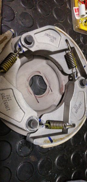

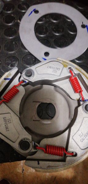

  2. Para que salga menos creo que son los muelles de embrague y si no me equivoco colocar los rojos ....que me corrijan si me equivoco.

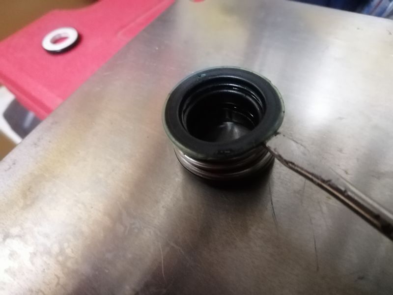

  6. Hola amigos hoy me he metido con el sello mecánico de. En mi caso ha sido fallo de el cierre en la parte plástica donde va alojado en la cazoleta. Se ve que de el calor agrietó un poco por esa zona.

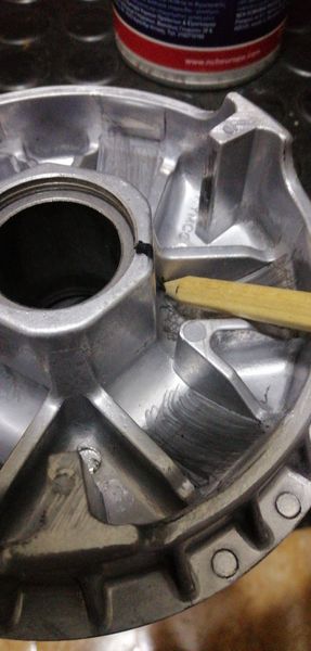

  8. Bueno espero que no sea demasiado lo que le rebajé, se quedaron en 14,7 ya que se me fue un poco la dremel en uno y tuve que igualar. Mañana se los pongo.

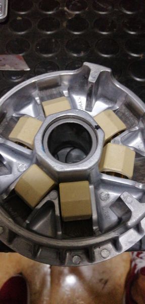

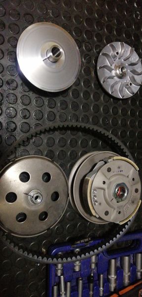

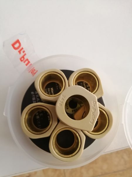

  9. Un apunte compañer@s actualmente yo tengo: 24x18 de 16g. (Dr pulley) Muelle antagonista de Malossi amarillo. El las mazas embrague blancos. Polea torneada todo según indicaciones de el compañero Tiritos y la verdad contento un cambiazo!. Más adelante quizás ponga correa un poco más corta y ancha, estoy valorando el tema escape y emulador.... Poco a poco que tiene 2000km.????

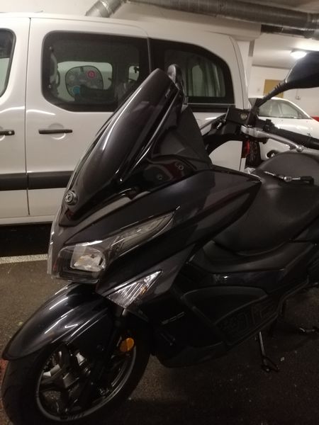

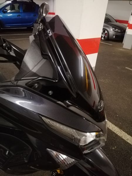

  10. Si es la de la marca Puig https://www.unobike.com/es/cupula-puig-5522-v-tech-line-sport-para-kymco-superdink-125-200-300-09-17-xtown-125-300-16-18-21739.html

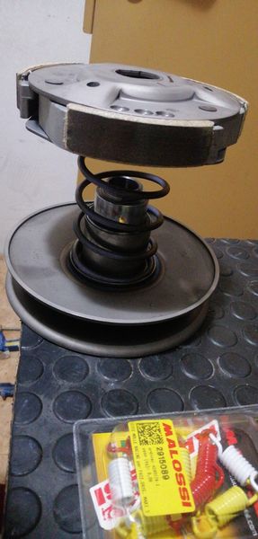

  12. VID-20200730-WA0027.mp4 Aquí unas fotitos y algún vídeo perdonad mi torpeza en esto de los chat! Y no haberlos enviado antes que no sabía. Saludos.

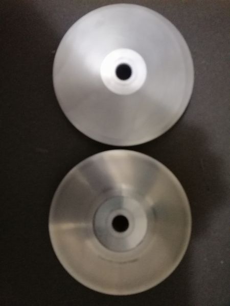

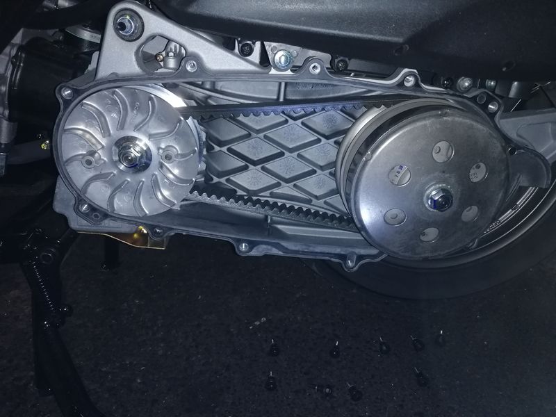

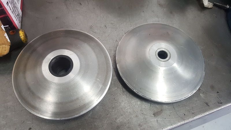

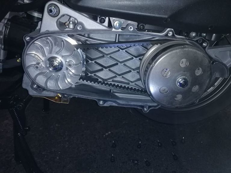

  13. Buenas compañer@s ya después de hacer la modificación que nos ha recomendado el compañero Tiritos decirles que vale la pena hacerla en mi caso me traje una polea de desguace con pocos km y me la han torneado según explicación de Tiritos. Ahora la moto ha recuperado los bajos de antes y el desarrollo mucho más largo he llegado a coger 150kmh. Felicidades y todo un acierto por poco dinero. Ahora le he puesto cúpula de Puig y ya para terminar los mods me gustaría ponerle escape Arrow con el emulador de lamda. Sabéis de alguna página recomendable para ambos poruductos? Gracias.
  14. Muchas gracias Tiritos y perdone usted por estar dando tanto la coña ya con el dibujo lo tengo más claro todo menos la arandela sería mismo diámetro interior y exterior que el casquillo pero de 1cm de grosor...? O por el contrario es diámetro interior como el casquillo y el exterior da igual pq lo que hace es separar el variador de la carcasa 1mm?

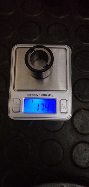

  16. OK Tiritos estoy súper contento con la modificación la verdad. Lo que pasa que creo que el concepto de scooter no lo tengo claro del todo Jajajaja, ya que vengo de motos de cambios de toda la vida y claro esto es diferente, acostumbrado a tener el embrague en la mano izquierda y yo que siempre ando trasteando. Gracias
  17. Hola buenos días compañer@s. Tengo una duda a ver si me la podéis resolver. La cuestión es si se puede mejorar en bajas y en salida para que pegue antes el embrague y con más fuerza hacia la campana, me gustaría evitar ese letargo que tiene. Como ya sabréis le he cambiado los muelles Malossi rojos y el amarillo. Que me recomendáis directamente cambie el embrague por un Malossi de 5 zapatas o por el contrario realizar la modificación de poleas a - 0,5mm? Lo o que le noto es que en bajas saliendo y continuando la marcha como que pátina y no llega a pegar fuerte. Gracias de antemano!

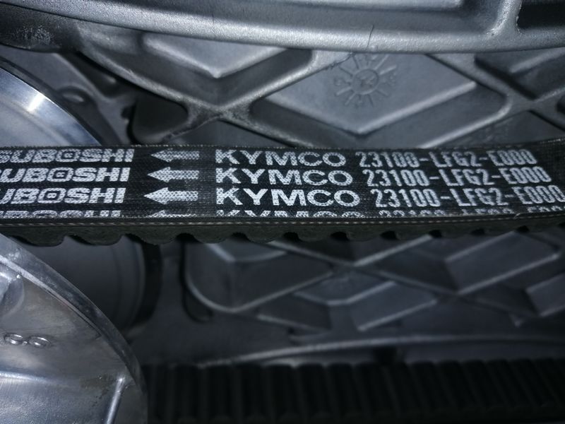

  19. Bueno señor@s....no me queda otra que felicitar la gran ayuda de todo@s y en especial de el amigo Tiritos! ????. Que cambiazo a pegado la Sd300 suave como una pluma sin ruidos de claqueteo sale a unas 2000 suave sin ruidos y cuando le "enroscas" como tira de forma lineal la jodida, sube con un poco menos de fuerza pero lo justo para recuperar en las "pechadadas" Tinerfeñas. Me falta ver que velocidad máxima saca que de momento no lo pienso hacer esta en rodaje. Bravo bravo y bravo.... Justo lo que buscaba en esta moto. PD. si alguien quiere datos de como viene esta Sd300 euro4 correa peso de los rodillos originales que me den on toke por aquí. Muchas gracias!
