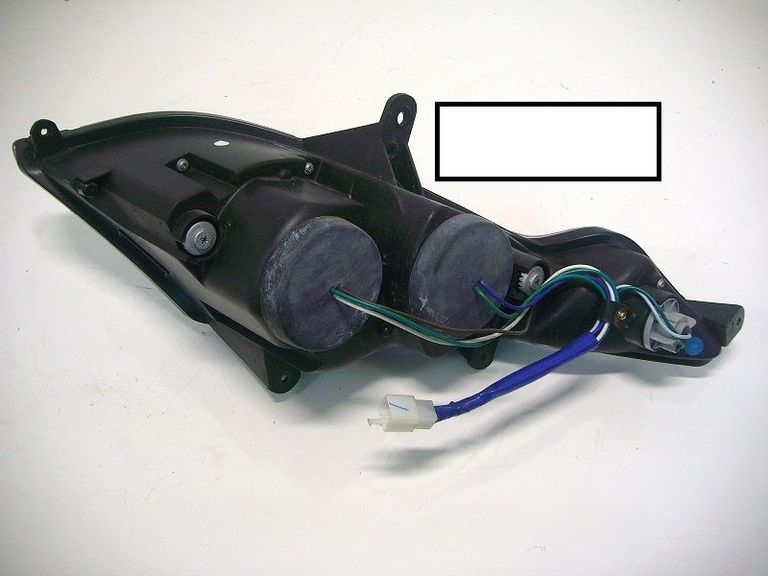

    led fundidos
    Pues es que yo creo que te han cobrado una pasta por pasártela, yo creo que pagué unos 35 € en la ITV. La opción que también tienes ahora es la de buscar faros usados en desguaces o pegarte un homenaje y pillarte una nueva. Yo me lo voy pensando ya lo del cambio de moto, pero tampoco con 30000 km creo que le puedo sacar algo mas de uso.
  3. indalezio
    led fundidos
    A mi me lo hizo el mecánico antes de pasar la ITV pasando la mano por debajo y por detrás del escudo y parece que basta con quitar la tapa de arriba y desconectar el enchufe, la clema o como se llame.
  4. indalezio
    led fundidos
    Te cuento por si te puede servir. Lo que hice fue desconectar los leds del faro que si me funcionaban, de tal forma que quedaron como de adorno los dos focos leds y en la ITV dejé el conmutador de las luces dado para que al arrancar se encendieran directamente los faros y la pasé sin problemas.
  5. indalezio
    led fundidos
    Un autentico disparate, que en fabrica, con un acertado y mejor diseño, tiene fácil solución. Pero en esto, como en tantas otras cosas, solo se va a lo que mas interesa, sin pensar en el posterior mantenimiento o reparación y finalmente, a pagar los de siempre.
  6. indalezio
    led fundidos
    Efectivamente Kymco día haber puesto solución, pero me imagino que por motivos de fabricación es mas barato hacerlo así y ademas si te tiene que vender el repuesto, que es muy caro, mayor mayores beneficios. Yo en unos días tengo que pasar ITV y tengo varios leds fundidos en ambos faros, espero tener suerte y pasarla, porque lo de tener que cambiar un faro entero por unos leds me parece una autentica barbaridad.
  7. indalezio
    led fundidos
    Se te han quedado genial y creo que no tendrás problemas con la ITV. La medida del aro según el enlace del aliexpress es el de 70 mm 60 smd. LO malo es que el brico es bastante complicado. Saludos
  8. indalezio
    led fundidos
    Haber si alguien nos puede iluminar, porque lo de tener que cambiar el faro completo es un atraco. Por cierto sabe alguien si le valen los de la SD 125?
  9. indalezio
    led fundidos
    Estoy contigo, dudo que un faro agujereado pase la ITV Yo tengo en un faro, la luz corta y todo el rosco de led fundido, en cambio la larga y la intermitente del mismo faro si funcionan correctamente.. ¿Tengo que cambiar el faro entero o puede ser de otra cosa? Agradezco comentarios. Saludos
  10. indalezio
    led fundidos
    Pero si tienes alguno en los dos leds ya la cosa se va a 100 eurazos mas desmontar y poner faros nuevos, un pastizal.
  11. indalezio
    led fundidos
    Buenos días: Refloto el hilo, porque seguro que a casi todos tenemos algunos leds fundidos y esta solución si vale podría ser muy buena para los "manazas" ya que si valen los de aliexpress igual hasta se podrían pegar encima de los originales y andando. ¿alguien los ha utilizado? saludos
